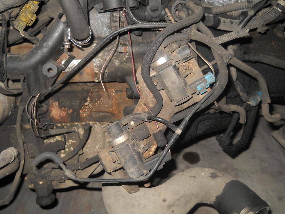

Vipp Опубликовано 18 мая, 2015 Жалоба Поделиться Опубликовано 18 мая, 2015 В 18.05.2015 в 19:01, Citrin сказал: Проверяйте трубки на вакуумном ресивере который стоит под впускным коллектором При увеличении оборотов трубке от турбины на впуск (нагнетание) появляется разряжение и плющит эту трубку! !! В 18.05.2015 в 19:01, Citrin сказал: Проверяйте трубки на вакуумном ресивере который стоит под впускным коллекторомЭтот рессивер я понимаю гдето в р-не стартера? Ссылка на комментарий Поделиться на другие сайты Поделиться
Модератор Citrin Опубликовано 18 мая, 2015 Модератор Жалоба Поделиться Опубликовано 18 мая, 2015 Да. Над стартером. И пластиковый белый тройник на этих же трубочках посмотреть. Не надломан ли. И читайте внимательно что написано. Я не писал ничего про впускные патрубки. Ссылка на комментарий Поделиться на другие сайты Поделиться
Vipp Опубликовано 18 мая, 2015 Жалоба Поделиться Опубликовано 18 мая, 2015 В 18.05.2015 в 19:19, Citrin сказал: Да. Над стартером. И пластиковый белый тройник на этих же трубочках посмотреть. Не надломан ли. И читайте внимательно что написано. Я не писал ничего про впускные патрубки. Сорри! Спасибо за инфу. Не так понял. Завтра посмотрю что там и как Ссылка на комментарий Поделиться на другие сайты Поделиться
Vipp Опубликовано 19 мая, 2015 Жалоба Поделиться Опубликовано 19 мая, 2015 В 18.05.2015 в 19:19, Citrin сказал: Да. Над стартером. И пластиковый белый тройник на этих же трубочках посмотреть. Не надломан ли. И читайте внимательно что написано. Я не писал ничего про впускные патрубки. Все проверил- никаких повреждений. Диагностика указала на ошибку клапана турбины! Вопрос! !!!' Где его искать и как к нему подлезть? ??? Ссылка на комментарий Поделиться на другие сайты Поделиться
Модератор Citrin Опубликовано 19 мая, 2015 Модератор Жалоба Поделиться Опубликовано 19 мая, 2015 Нормальная диагностика покажет что и где. Где цифры с диагностики? Ошибка по клапану-это вообще ниочем. Ссылка на комментарий Поделиться на другие сайты Поделиться
Vipp Опубликовано 20 мая, 2015 Жалоба Поделиться Опубликовано 20 мая, 2015 В 19.05.2015 в 18:11, Citrin сказал: Нормальная диагностика покажет что и где. Где цифры с диагностики? Ошибка по клапану-это вообще ниочем. вопрос----ГДЕ КЛАПАНА СТОЯТ????????? КАК ДОЛЕЗТЬ????? Ссылка на комментарий Поделиться на другие сайты Поделиться
miko1a Опубликовано 20 мая, 2015 Жалоба Поделиться Опубликовано 20 мая, 2015 Со стороны грм за двиглом стоит клапан Ссылка на комментарий Поделиться на другие сайты Поделиться

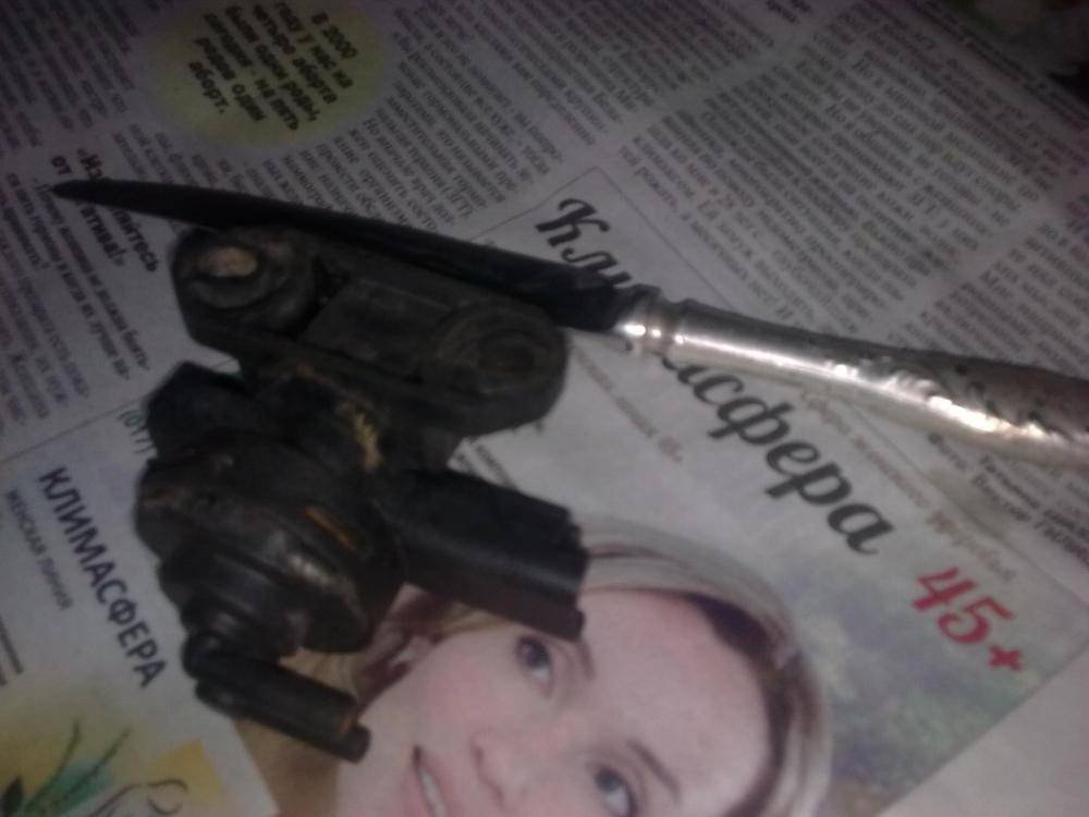

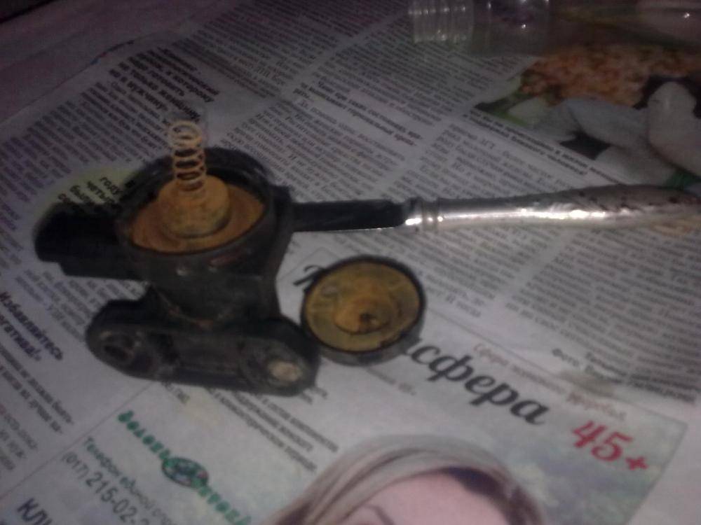

va2216w Опубликовано 5 января, 2016 Жалоба Поделиться Опубликовано 5 января, 2016 :bw:"Курил" разные темы по поводу "тупизны" своего мотора электромагнитных клапанов. Нарвался на эту. Купил 307( 450 тыс. пробег) 2.0HDi RHS FAP ( удален программно-? и физически) у, видимо, "палача" любых авто, которые ему попадали. Турбина- в хлам( "отвертка" в "холодную" крыльчатку), возд. патрубки( пластиковые) за впускным коллектором- раздолбаны и разъеденены( кстати, их сочленение, по заводу, не надежное- нету гребня-зацепа, могут, со временем, от "тракторной" вибрации, разъединиться сами), вакуумные трубочки где разъединены, где, вообще перетерты( внизу, около поддона), на один из ЭМК оборван провод, кронштейн с двумя ЭМК откручен и висит, вообще, в воздухе, вакуумный ресивер, отломан от кронштейна МКПП и отсутствовал. Все три клапана у меня PIERBURG 7.28328.00 / 9641726680. Видать родные. Подскажите( опираясь на http://www.elcats.ru/peugeot/Parts.aspx?DocId=a78d3118-e6da-541a-2729-d9da994161be&GroupId=4f70a76d-c6a0-4844-9069-93bb3094d370) ; 1) Какие клапана за что отвечают(если смотреть спереди, считать сверху вниз)? 2) Какие по цвету фишки, на какие клапана подсоединяются? 3) Нижний( у меня стоит, см. фото) ЭМ клапан( я так, понял на турбину), видно, совсем, не из этой оперы( видимо с 406, у соседа видел), сидит на кронштейне коряво, как не родной. Вопрос: какой должен стоять, как и все, или с др. №? 4) Как примитивно проверить ЭМК, когда буду покупать б/у? 5) Они все одинаковые или скакого-то года выпуска есть отличаются? PS. Первичная комп. диагностика, делал, как пригнал домой, выявила ошибки: 1) коррекция на форсах примерно: 1.8; 1.7; 3.8; 1.9, 2) полное отсутствие давление наддува, 3) неиспр. или обрыв в цепи темп. датчика выхл. газов, 4) пробл. с одним из датчиков АБС. Потом померял компрессию: 18; 21; 22; 21. На следующий день, вообще не завелась. Хотел позвонить "продавцу-палачу" и высказать, все то, что у меня накопилось на "мудаков", за 15 лет. восстановления кузовщины и механики автохлама, но передумал. Вопросы: Какую играет роль в работе двигателя ( не)исправность датчиков температуры выхлопных газов и целостность их цепей питания( один сразу за турбой, второй в банке FAP/катализатор) на авто с ФАПом, удаленном программно( как удостовериться, что он удален прогой?) и физически( на счет, этого, не сомневасюь, ибо когда снял, мотор, заглянул в трубу банки FAP/катализатор- там пусто( сначала же идет сажевик, правильно?). Могли ли, если что, датчик повредить, когда ФАП выбивали? Короче, хочу "вдохнуть жизнь" в "тело", более-менее что-то восстановить, исправить, поменять до поездки к "спецу", так сказать к "гению компа и отвертки", чтоб тачка не стояла месяц-два. Ссылка на комментарий Поделиться на другие сайты Поделиться

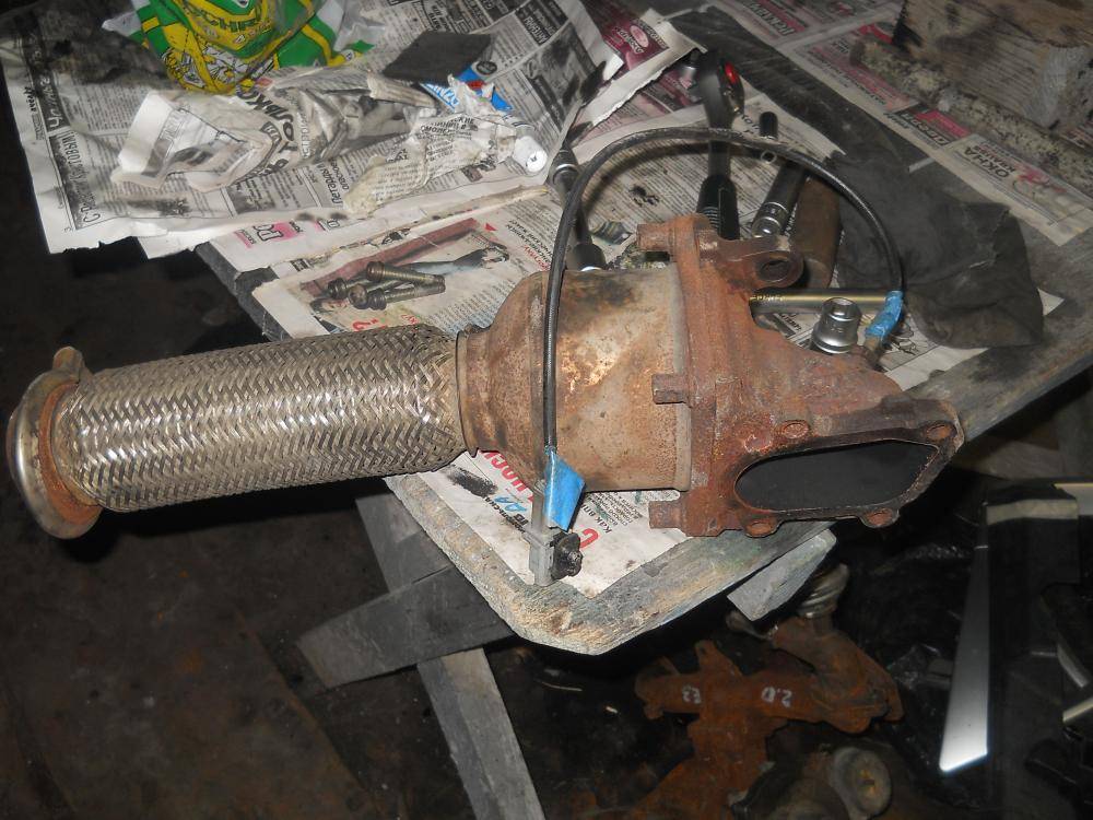

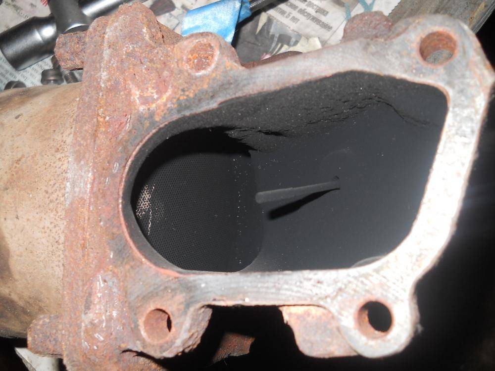

va2216w Опубликовано 6 января, 2016 Жалоба Поделиться Опубликовано 6 января, 2016 Правильно подметили- 2 катализатора. Один стоит после турбы, в "бочонке", где и торчит, кстати, " жало" первого датчика темп. выхлопных газов. См. фото. Второй катализатор вместе с ФАПом соседствуют в большой банке( там и второй датчик темп. выхлопа), под днищем авто. Банка разборная. У кого такой мотор, может эту банку увидеть с ямы. А, теперь вернемся к теме о ЭМК. Имея непреодолимое желание разобраться в принципе работы этих эл. маг. клапанов, разобрал тот, что снизу у меня стоит( не родной, который BOSCH). Он не завальцован, как остальные три мои Pierburg. Разбирается несложно. Но внутри, я, ни чего, кроме ржавчины( попала влага), не увидел. Чувак один разбирал http://citroens-club.ru/forum/index.php?showtopic=38017, у него оказался живой внутри. Принцип работы я понял поверхностно. Но, не пойму, все же, можно ли, хоть как то примитивно проверить(с помощью трубки от капельницы) их работоспособность, при покупке б/у из ящика у "барыги" на "Малиновке"? Клапана продают всякие, номера-артикулы на них разные, значит, видимо и функции у них отличаются. Может, подскажет кто, все они на моем авто одинаковые или какие-то отличаются? Мой VIN, если надо, VF33CRHSB82618994 Ссылка на комментарий Поделиться на другие сайты Поделиться

Don Опубликовано 25 июня, 2016 Жалоба Поделиться Опубликовано 25 июня, 2016 Машина так и не тянет. Прочистка датчика на интеркуллере не дала результата. Обнаружил перепутанные трубки на клапане турбины. Выход (Out) с клапана должен же идти под двигатель к турбине?! Но при этом турбина дует при прохладной температуре окружающей среды. Что вообще меняется при перепутанных вакуумных трубках на клапане? Пы.Сы. Поменял местами трубки и турбина начала подхватывать, но на очень коротки промежуток времени, и сразу отключается, т.е. перестаёт дуть. Говорит ли это о том, что теперь система работает правильно, но клапан приказал долго жить? Ссылка на комментарий Поделиться на другие сайты Поделиться
Димыч. Опубликовано 25 июня, 2016 Жалоба Поделиться Опубликовано 25 июня, 2016 Трубки на клапане нельзя путать местами. Замени клапан. От егр и заслонок должны же остаться. Ссылка на комментарий Поделиться на другие сайты Поделиться
Don Опубликовано 25 июня, 2016 Жалоба Поделиться Опубликовано 25 июня, 2016 От егр и заслонок уже давно в ауте. Клапан новый уже есть. Разберусь с течью датчика топлива на рейке, тогда поставлю, т.к. с этого датчика капает на этот вакуумный клапан. Не хочу новый клапан ухандохать. Понятно, что трубки нельзя менять местами, но почему? И правильно я понял, что с трубки Out клапана должна трубка идти на турбину? Ссылка на комментарий Поделиться на другие сайты Поделиться
Димыч. Опубликовано 25 июня, 2016 Жалоба Поделиться Опубликовано 25 июня, 2016 Соедини две трубки вместе, если поедет, то это либо клапан, либо датчик давления на интеркулере. Ссылка на комментарий Поделиться на другие сайты Поделиться
Модератор Citrin Опубликовано 25 июня, 2016 Модератор Жалоба Поделиться Опубликовано 25 июня, 2016 Датчик давления наддува тут точно не причем. Игра в угадайки. Трубку которая идет на турбину берем в губы и создаем разряжение силой своих легких-этим проверяем герметичная ли магистраль от эвк до вакуумного клапана турбины. Это если нет вакууметра. В 307 постоянно рвется резиновые трубка которая одета на штуцер вакуумника турбины. Хотя если на холодную ндет-это эвк Ссылка на комментарий Поделиться на другие сайты Поделиться
