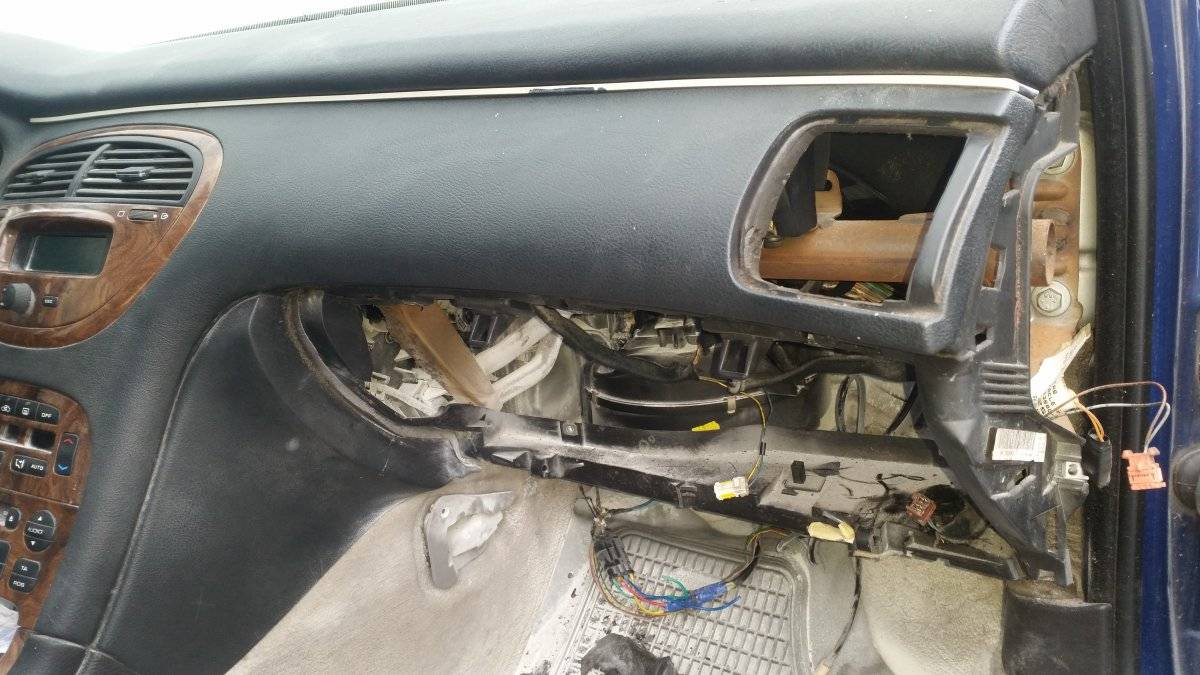

Ректор Опубликовано 15 декабря, 2016 Жалоба Поделиться Опубликовано 15 декабря, 2016 Снять обшивку бордачка. Выкрутить 3 болтика на 7 и достать вентилятор Ссылка на комментарий Поделиться на другие сайты Поделиться

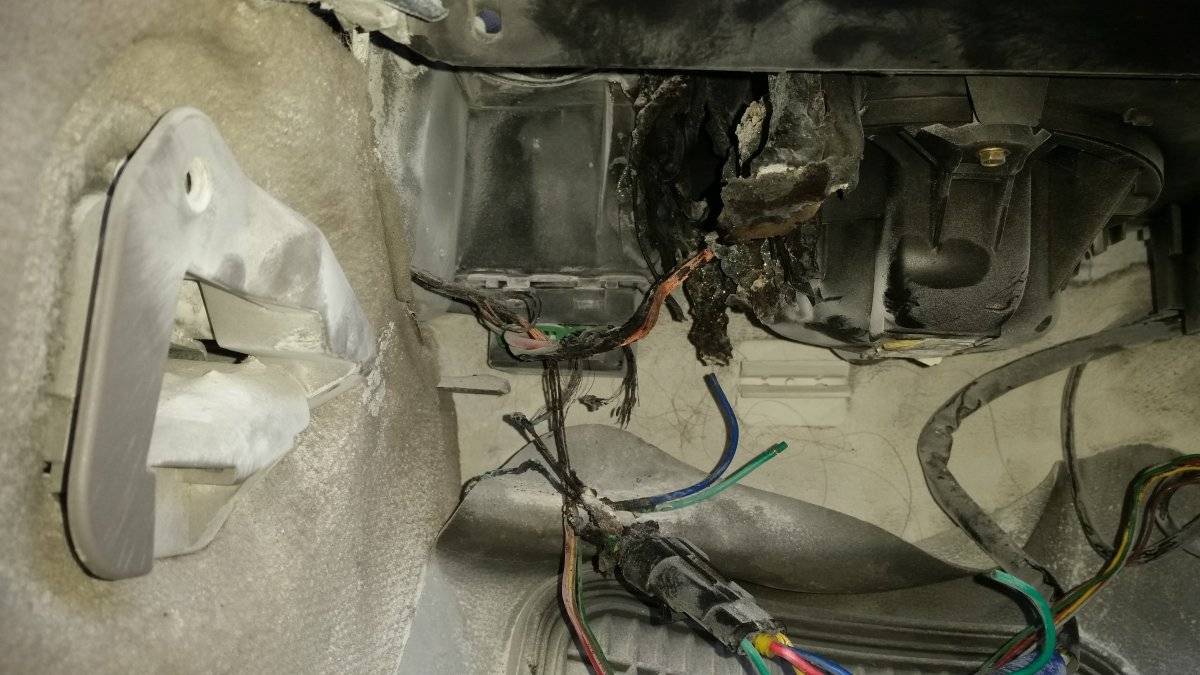

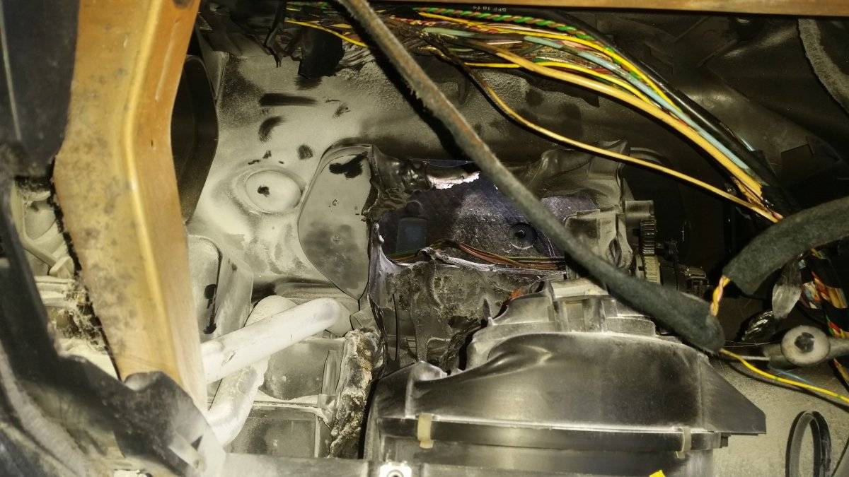

Модератор Citrin Опубликовано 6 февраля, 2017 Модератор Жалоба Поделиться Опубликовано 6 февраля, 2017 Пойдет. Народ, вы аккуратно лечите свои машины, не надо колхозить убогие провода вместо родных силовых линий питания. А то будет вот так: Ссылка на комментарий Поделиться на другие сайты Поделиться

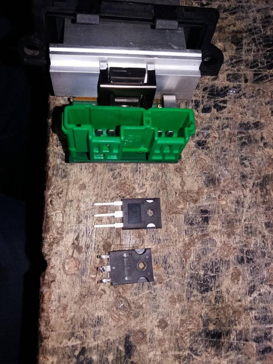

Evgen_Avd Опубликовано 7 февраля, 2017 Жалоба Поделиться Опубликовано 7 февраля, 2017 (изменено) Перепаял транзистор, пропаял разъемы, промазал термопастой, подогнул пластину. Пока работает. Изменено 7 февраля, 2017 пользователем Evgen_Avd Ссылка на комментарий Поделиться на другие сайты Поделиться
Ректор Опубликовано 7 февраля, 2017 Жалоба Поделиться Опубликовано 7 февраля, 2017 @Evgen_Avd где купил, по какой цене, давай больше фото. Ссылка на комментарий Поделиться на другие сайты Поделиться
Evgen_Avd Опубликовано 7 февраля, 2017 Жалоба Поделиться Опубликовано 7 февраля, 2017 1 час назад, Ректор сказал: @Evgen_Avd где купил, по какой цене, давай больше фото. ждановичи, крытый радиомаркет. 2 транзистора IRFP064N + тубик термопасты КПТ-8 --- 12,4 рубля. 1 транзистор вроде 4,2 рубля. Хотел пофоткать больше, но там все просто как апельсин, поэтому и нет больше фото. Единственное, рекомендую подгибать пластинку прижимную, ато слабовато прижимала транзистор к радиатору (может поэтому от перегрева и дохнут они). Ну и термопасты не жалеть, предварительно протереть растворителем радиатор. Ссылка на комментарий Поделиться на другие сайты Поделиться
