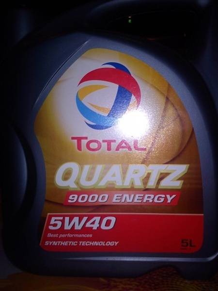

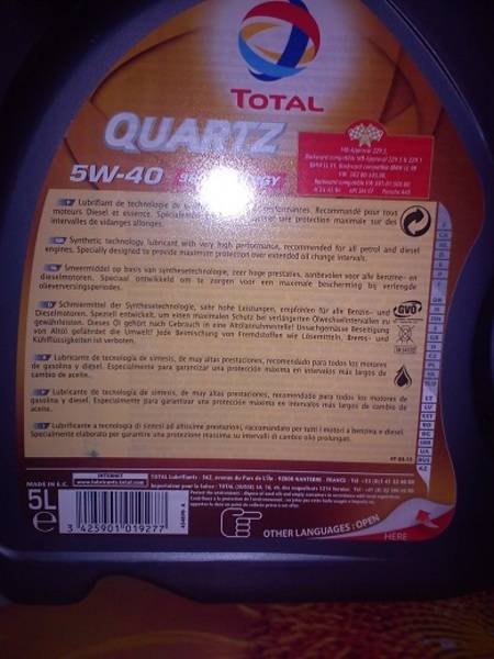

Дмитрий_М Опубликовано 14 июля, 2012 Жалоба Поделиться Опубликовано 14 июля, 2012 Тотал Кварц 9000, синтетика. P.S. Написано, что замена через 20 тыщ. Это реально так? Ссылка на комментарий Поделиться на другие сайты Поделиться
Гость Опубликовано 14 июля, 2012 Жалоба Поделиться Опубликовано 14 июля, 2012 Тотал Кварц 9000, синтетика. это утверждение?? или продавец сказал?? P.S. Написано, что замена через 20 тыщ. это реально при определенных условиях. Езда по трассе с редкими запусками и движением на не прогретом моторе. Топливо ЕВРО-5 ( без серы или почти без) .. В нашем мире это возможно только в ущерб ресурсу. Ссылка на комментарий Поделиться на другие сайты Поделиться
Дмитрий_М Опубликовано 14 июля, 2012 Жалоба Поделиться Опубликовано 14 июля, 2012 (изменено) Да ХЗ, на банке написано. Знакомый сказал, если езда за городом будет превышать ту, что в городе, то можно менять раз в 20 тысяч км. Да там на русском написано, что масло разработано специально для того, чтоб его реже меняли. Изменено 14 июля, 2012 пользователем Дмитрий_М Ссылка на комментарий Поделиться на другие сайты Поделиться
Гость Опубликовано 14 июля, 2012 Жалоба Поделиться Опубликовано 14 июля, 2012 внизу написано , дословно, "Синтетик технолоджи" - сделано по синтетической технологии.. ( гидрокрекинг, улучшенная минералка) а когда написанно "Фуллисинтетик" - это значит именно Синтетика, т.е. ПАО или Эстеры У Тоталя нет синтетики больше 10 я бы не ездил, даже по трассе. Ссылка на комментарий Поделиться на другие сайты Поделиться

igorS16 Опубликовано 15 июля, 2012 Жалоба Поделиться Опубликовано 15 июля, 2012 внизу написано , дословно, "Синтетик технолоджи" - сделано по синтетической технологии.. ( гидрокрекинг, улучшенная минералка) а когда написанно "Фуллисинтетик" - это значит именно Синтетика, т.е. ПАО или Эстеры У Тоталя нет синтетики больше 10 я бы не ездил, даже по трассе. Это почему?? Утверждение? Или продавец сказал? А я тогда на чем езжу?Все-то Дима ты знаешь. И да, в бус лью 5W40. Пробег 330000( от нового). Меняю через 20 тыс. Проблем нет. Ссылка на комментарий Поделиться на другие сайты Поделиться
Гость Опубликовано 15 июля, 2012 Жалоба Поделиться Опубликовано 15 июля, 2012 почитай, даже в Википедии есть инфа. О том как производители масел договорились, как какое масло называть, на чем писать синтетическое , и что на самом деле синтетика. Я не спорю, можно и 30 ездить и ничего не будет.. http://avtomaslo.info/gidrokrekingovyie-masla/index.php Ссылка на комментарий Поделиться на другие сайты Поделиться
