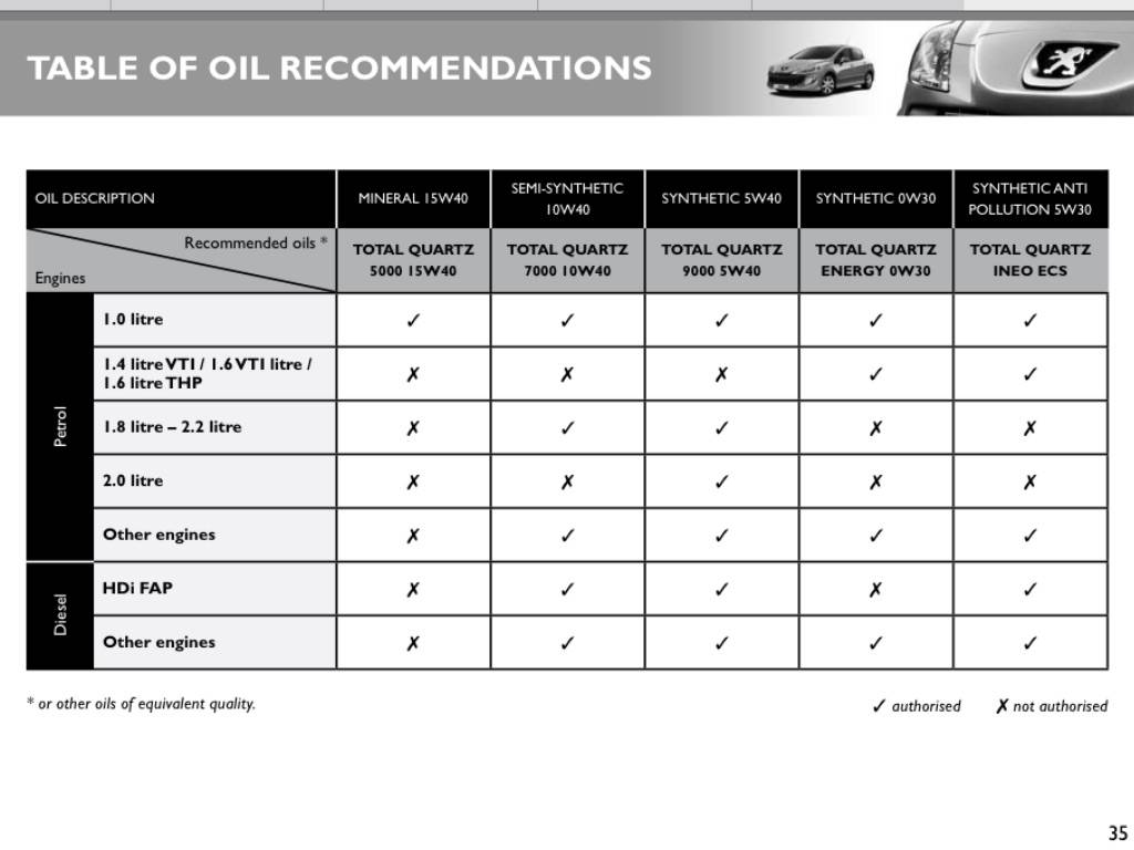

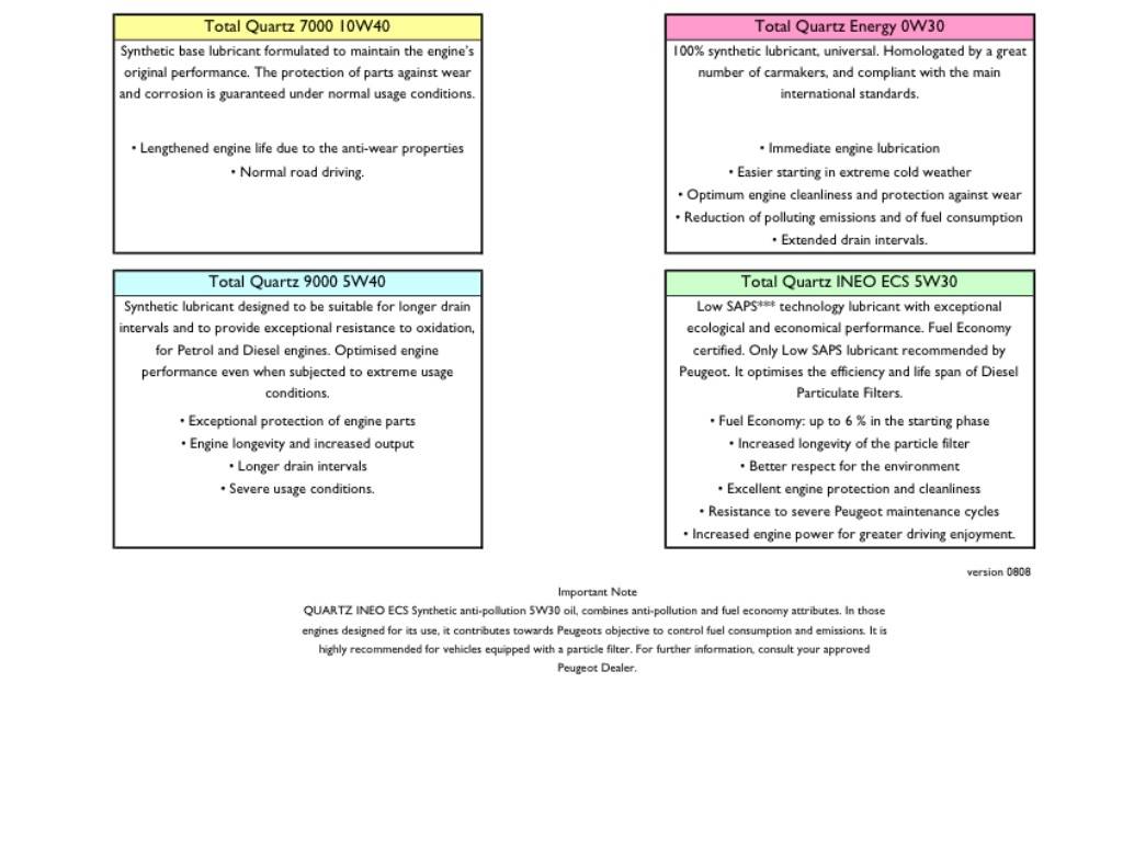

AEON Опубликовано 6 сентября, 2015 Жалоба Поделиться Опубликовано 6 сентября, 2015 Может кому пригодится Масла на синтетической основе должны соответствовать классам не ниже указанных в стандартах ACEA A3/B3 и API SL/CF Заправочная емкость (включая масленый фильтр): Двигатель 1.1 – 3,4 литра Двигатель 1.4 – 3,25 литра Двигатель 1.6 – 3,2 литра Двигатель 1.6 16 V – 3,4 литра Двигатель 2.0 16 V – 5,3 литра Двигатель 1.4 HDI – 3,8 литра Двигатель 1.6 HDI – 3,85 литра Разница между отметками "min" и "max" составляет 1,0 литр Ссылка на комментарий Поделиться на другие сайты Поделиться
Skify Опубликовано 14 ноября, 2015 Жалоба Поделиться Опубликовано 14 ноября, 2015 Может кому пригодится Масла на синтетической основе должны соответствовать классам не ниже указанных в стандартах ACEA A3/B3 и API SL/CF Заправочная емкость (включая масленый фильтр): Двигатель 1.1 – 3,4 литра Двигатель 1.4 – 3,25 литра Двигатель 1.6 – 3,2 литра Двигатель 1.6 16 V – 3,4 литра Двигатель 2.0 16 V – 5,3 литра Двигатель 1.4 HDI – 3,8 литра Двигатель 1.6 HDI – 3,85 литра Разница между отметками "min" и "max" составляет 1,0 литр Судя по первой вашей картинке в пежо 407 не ставился мотор EW10J4 (хотя у меня такой стоит), по второй картинке в 2,0 мотор можно лить только синтетику так что ли? Подскажите пожалуйста машина пежо 407 с мотором EW10J4 какое масло рекомендовано по классификации API (по книге) и можно ли лить полусинтетику? Ссылка на комментарий Поделиться на другие сайты Поделиться
Димыч. Опубликовано 14 ноября, 2015 Жалоба Поделиться Опубликовано 14 ноября, 2015 В таблице третий сверху. И лить можно любое из представленных масел. (в этой таблице) Ссылка на комментарий Поделиться на другие сайты Поделиться
Skify Опубликовано 15 ноября, 2015 Жалоба Поделиться Опубликовано 15 ноября, 2015 Про Тотал понятно, но если собираешься лить другой брэнд, про классификации API какое масло лить не ниже SL получается Ссылка на комментарий Поделиться на другие сайты Поделиться
Димыч. Опубликовано 15 ноября, 2015 Жалоба Поделиться Опубликовано 15 ноября, 2015 Про другие масла на других форумах. Ссылка на комментарий Поделиться на другие сайты Поделиться
