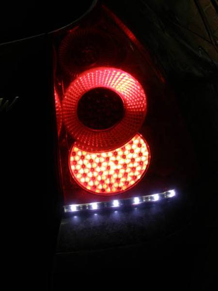

_Denis_ Опубликовано 25 октября, 2012 Жалоба Поделиться Опубликовано 25 октября, 2012 Я использовал СВЕТОДИОДНУЮ ЛЕНТУ, приклеил ее по нижнему краю каждого фонаря (по 20 см., по 6 светодиодов). Провода пропустил в отверстия внизу фонаря, так что вода не затекает. Все сделано на разъёмах, дополнительно применил самовосстанавливающийся предохранитель. Кстати, аналогичную конструкцию применил изнутри капота, для подсветки двигателя. В результате- проблема освещения решена окончательно. Сделал светодиодное освещение в салоне и габаритных огней- все супер!Показывай фото, как получилось. Ссылка на комментарий Поделиться на другие сайты Поделиться
Don Опубликовано 25 октября, 2012 Жалоба Поделиться Опубликовано 25 октября, 2012 Я использовал СВЕТОДИОДНУЮ ЛЕНТУ, приклеил ее по нижнему краю каждого фонаря (по 20 см., по 6 светодиодов). Провода пропустил в отверстия внизу фонаря, так что вода не затекает. Все сделано на разъёмах, дополнительно применил самовосстанавливающийся предохранитель. Кстати, аналогичную конструкцию применил изнутри капота, для подсветки двигателя. В результате- проблема освещения решена окончательно. Сделал светодиодное освещение в салоне и габаритных огней- все супер!Фото в студию! Ссылка на комментарий Поделиться на другие сайты Поделиться

ЛПМ Опубликовано 27 октября, 2012 Жалоба Поделиться Опубликовано 27 октября, 2012 Я использовал СВЕТОДИОДНУЮ ЛЕНТУ, приклеил ее по нижнему краю каждого фонаря (по 20 см., по 6 светодиодов). Провода пропустил в отверстия внизу фонаря, так что вода не затекает. Все сделано на разъёмах, дополнительно применил самовосстанавливающийся предохранитель. Кстати, аналогичную конструкцию применил изнутри капота, для подсветки двигателя. В результате- проблема освещения решена окончательно. Сделал светодиодное освещение в салоне и габаритных огней- все супер! Всетаки фото интересно было бы глянуть!!! Ссылка на комментарий Поделиться на другие сайты Поделиться

Алекс-Сан Опубликовано 29 октября, 2012 Жалоба Поделиться Опубликовано 29 октября, 2012 (изменено) Я использовал СВЕТОДИОДНУЮ ЛЕНТУ, приклеил ее по нижнему краю каждого фонаря (по 20 см., по 6 светодиодов). Провода пропустил в отверстия внизу фонаря, так что вода не затекает. Все сделано на разъёмах, дополнительно применил самовосстанавливающийся предохранитель. Кстати, аналогичную конструкцию применил изнутри капота, для подсветки двигателя. В результате- проблема освещения решена окончательно. Сделал светодиодное освещение в салоне и габаритных огней- все супер!Всетаки фото интересно было бы глянуть!!!недавно вернулся из поездки, на неделе доберусь до фотоаппарата- выложу фото. Изменено 29 октября, 2012 пользователем Алекс-Сан Ссылка на комментарий Поделиться на другие сайты Поделиться

Алекс-Сан Опубликовано 2 ноября, 2012 Жалоба Поделиться Опубликовано 2 ноября, 2012 Я использовал СВЕТОДИОДНУЮ ЛЕНТУ, приклеил ее по нижнему краю каждого фонаря (по 20 см., по 6 светодиодов). Провода пропустил в отверстия внизу фонаря, так что вода не затекает. Все сделано на разъёмах, дополнительно применил самовосстанавливающийся предохранитель. Кстати, аналогичную конструкцию применил изнутри капота, для подсветки двигателя. В результате- проблема освещения решена окончательно. Сделал светодиодное освещение в салоне и габаритных огней- все супер! Всетаки фото интересно было бы глянуть!!! недавно вернулся из поездки, на неделе доберусь до фотоаппарата- выложу фото. Фото правого фонаря, аналогично сделано слева Ссылка на комментарий Поделиться на другие сайты Поделиться
Евгеник Опубликовано 2 ноября, 2012 Жалоба Поделиться Опубликовано 2 ноября, 2012 Я использовал СВЕТОДИОДНУЮ ЛЕНТУ, приклеил ее по нижнему краю каждого фонаря (по 20 см., по 6 светодиодов). Провода пропустил в отверстия внизу фонаря, так что вода не затекает. Все сделано на разъёмах, дополнительно применил самовосстанавливающийся предохранитель. Кстати, аналогичную конструкцию применил изнутри капота, для подсветки двигателя. В результате- проблема освещения решена окончательно. Сделал светодиодное освещение в салоне и габаритных огней- все супер! Всетаки фото интересно было бы глянуть!!! недавно вернулся из поездки, на неделе доберусь до фотоаппарата- выложу фото. Фото правого фонаря, аналогично сделано слева Проблемма ОСВЕЩЕНИЯ не решена. Просто дополнительная индикация заднего хода, не более того. Ссылка на комментарий Поделиться на другие сайты Поделиться
