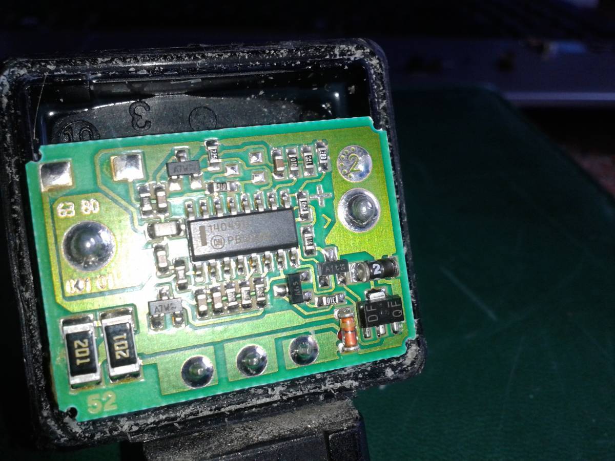

Разобрал я датчик уровня ОЖ свой.  Все контакты перипаял. А он не работает.  Прозвонил все их тестером. Все ок. Может у кого какие соображения будут? Кстати у меня расположение  элементов на плате совсем другое.

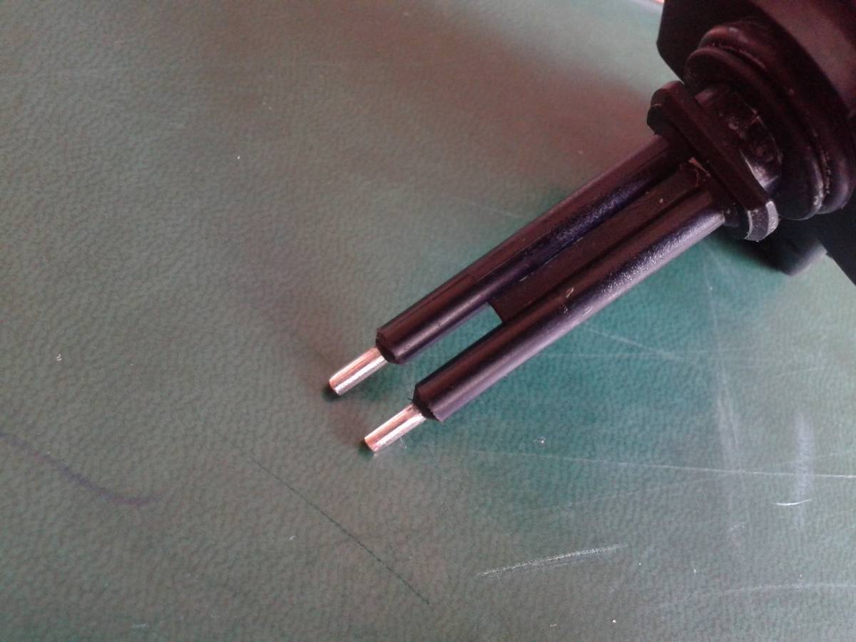

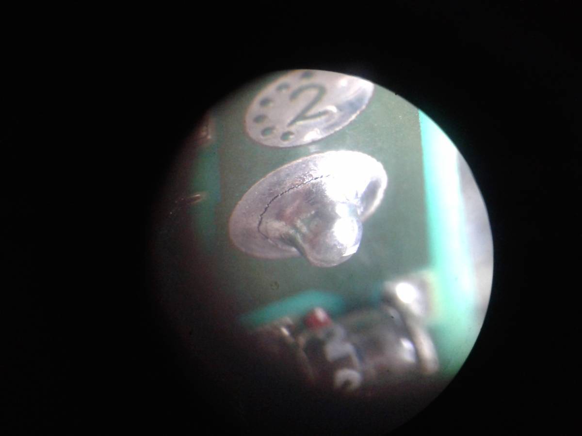

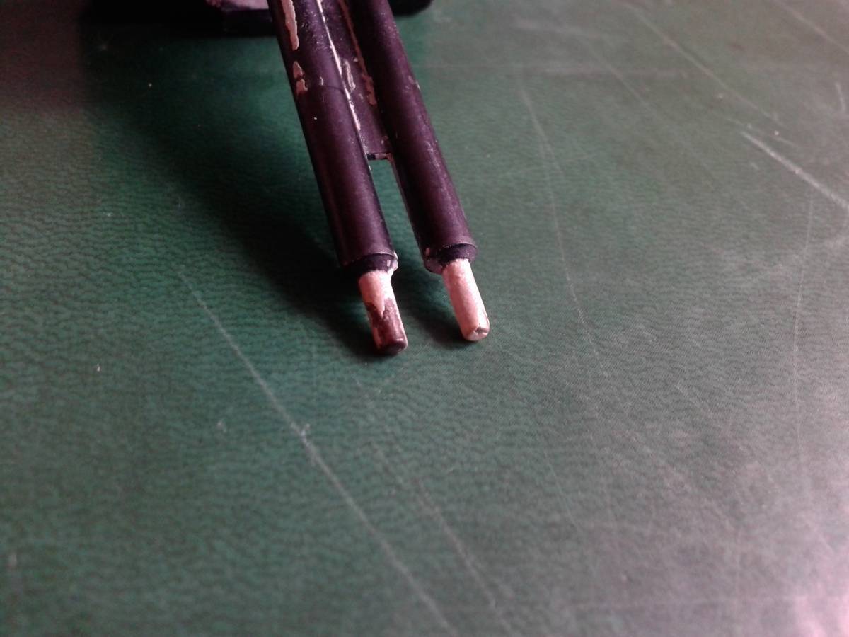

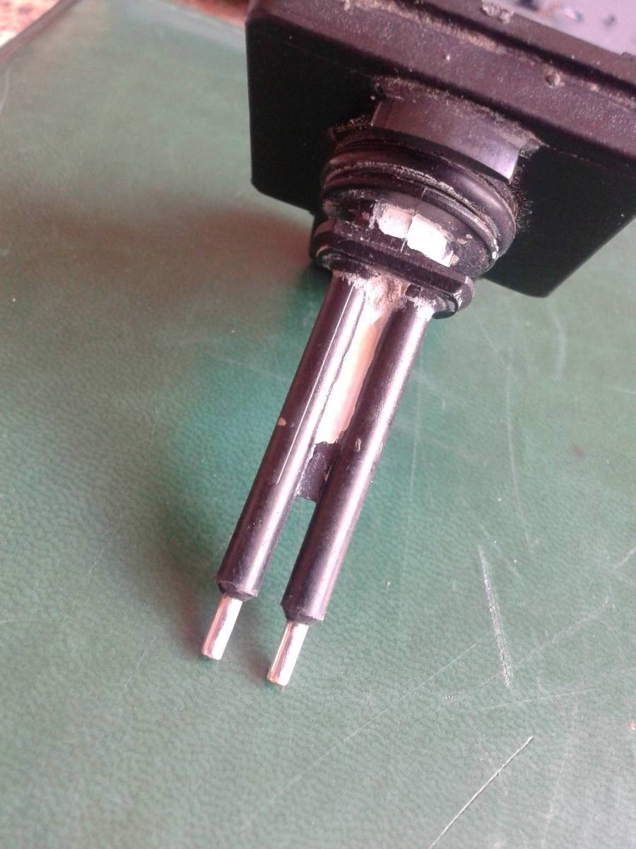

Присоединяюсь к проблеме с датчиком ож на 307-м. У меня появлялась ошибка высокого уровня в бачке(Coolant level too hight). Думал-гадал в чем может быть дело - изменял уровень антифриза(сливал, доливал) - ничего не менялось, пропадала ошибка лишь после полного прогрева мотора и то не всегда, бывало:  пропадет-появится. Снял датчик, разобрал и действительно - кольцевая трещина на пайке одного из электродов. Пропаял оба для надежности. Еще обнаружил, что измерительные электроды покрыты "добротным" таким налетом(похожим на накипь). Электроды от налета отчистил, шлифанул до блеска, всё собрал - всё работает! Фото прилагаю.
Спойлер
Изменено пользователем levit_vovcha

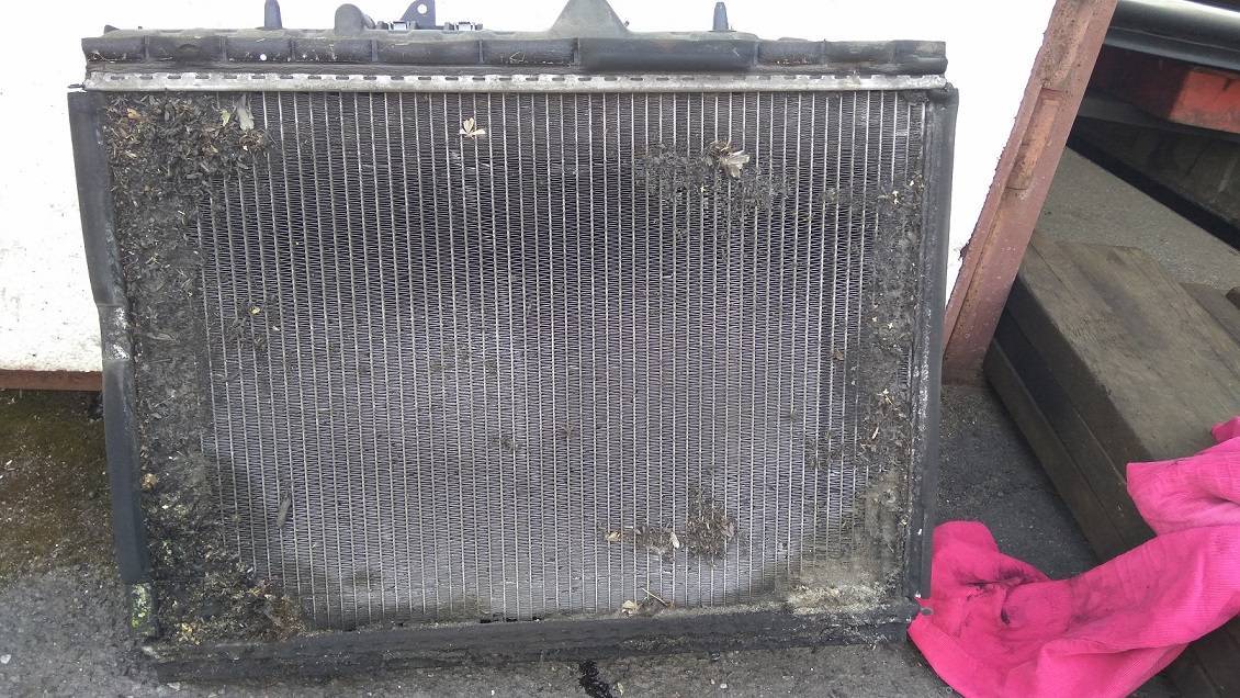

Мойте радиаторы, хоть иногда. На фото заводской радиатор с оригинальным пробегом всего в 245 тыс км.
