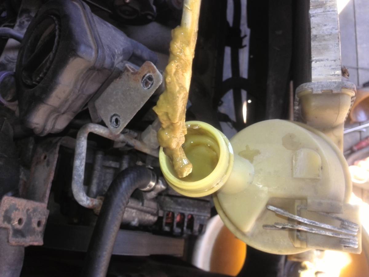

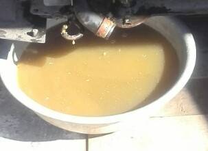

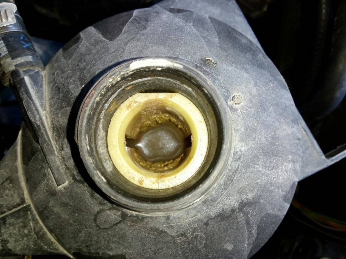

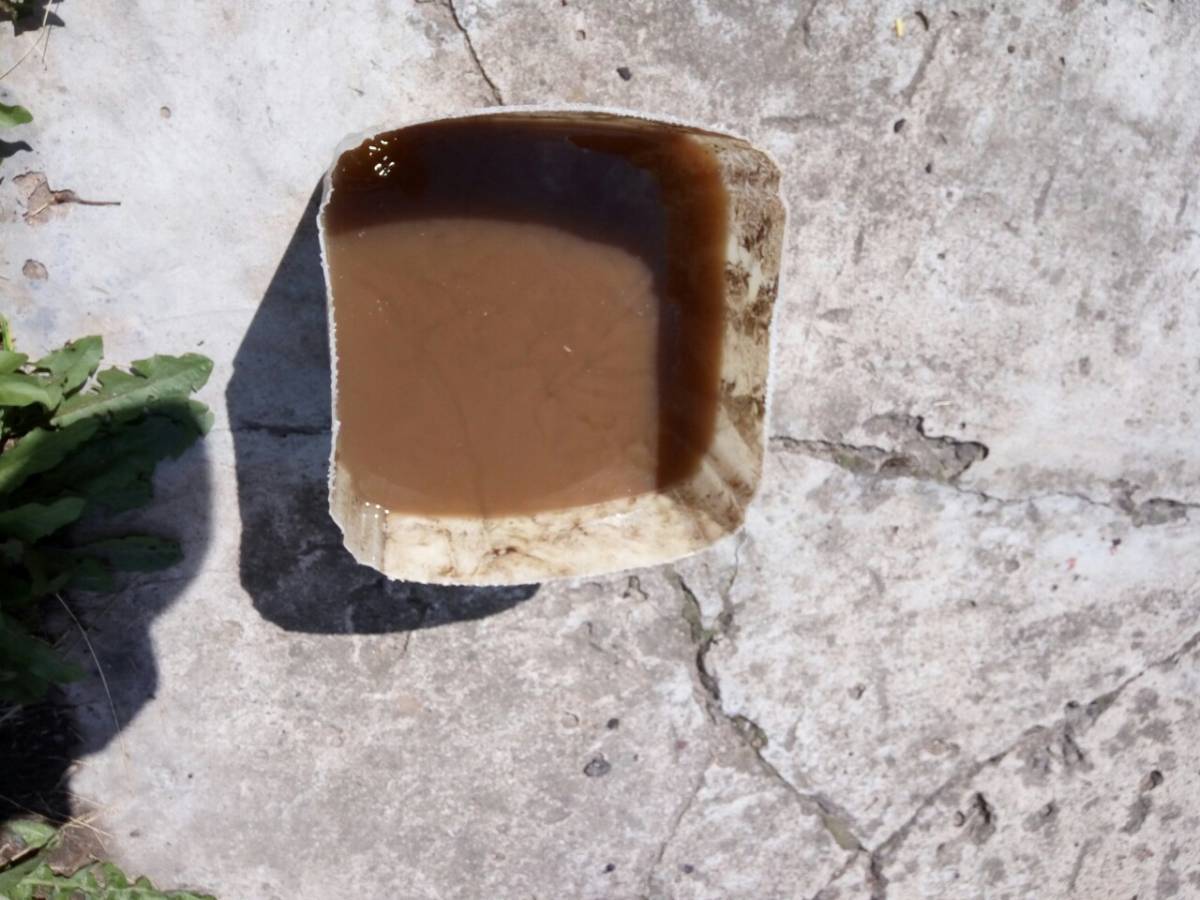

Люди, не мучайте вы моторы экспериментами. Можно G11, G12++, G13. Нельзя G12, G12+.
время идет может я что-то упустил
 и тут товарищ начал спрыгивать и в конце приводит фотки что у кого-то было
Уважаемый за годы работы я еще не такие фотки могу показать спать плохо будешь
и откуда такие сведения
3 часа назад, Димыч. сказал:
Слушайте, народ. Если вам пофигу на этот вопрос, не заморачивайтесь с ответами. Не хотите разобраться, никто не заставляет. Я не в восторге от того, что существует несколько видов антифризов. А ещё больше не рад тому, что людям впаривают то, что им не подходит.
Более того, наслушаются советов на форуме, потом начинается, текут помпы, корпусы термостатов, система охлаждения порастает накипью. Спасибо красивенькому G12.
@Entiti не достаточно подтверждения, что ранее называвшийся glysantin g33 стал psa longlife g11
