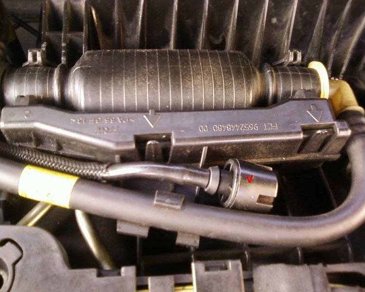

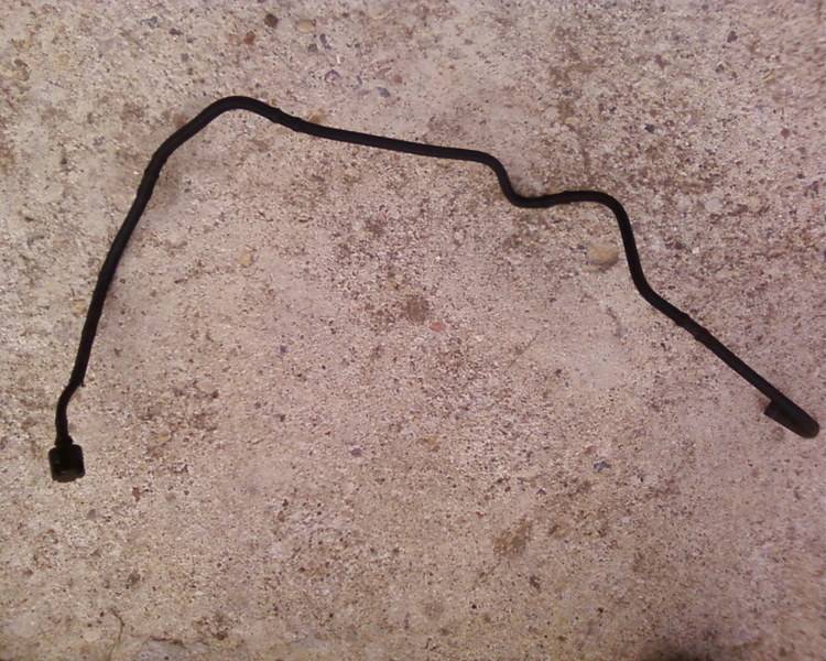

снимал корпус воздушного фильтра - обратил внимание на то, что шланжик, который отходит от фиговины, расположенной у насоса ручной подкачки (обозначена на фотографии буквой V) никуда не подсоединен... подскажите, что эта за фиговина и куда нужно подключить шланжик... спасибо... 1,6 ХДИ Пежо 407
да не может быть.. она там, по сути, просто лежит (если проследить по шлангу в оплетке, то он просто обрывается под воздушным фильтром, хотя на конце видны следы подсоединения...Daiver - а в каком месте искать подсоединение к вакуумной системе?
Изменено пользователем mitsu

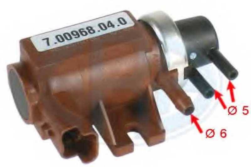

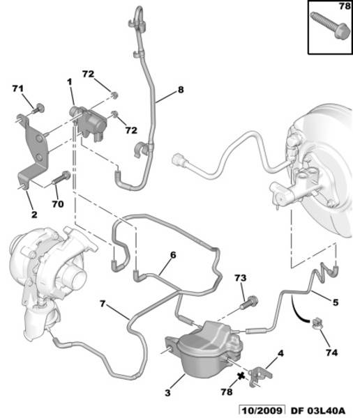

Дайвер прав. А этот шланг должен присоединяться к электро-пневматическому клапану управления турбиной. К этому клапану подходят 3 шланга 1-ый вентиляция 2-ой на турбину 3-ий ваккумный насос.
post-5432-0-92794000-1312126965_thumb.jp
спасибо. А где этот клапан искать? как я понимаю, где-то под воздушным фильтром.... шарил там сегодня - ничего похожего не нащупал :(вот, кстати, сфотографировал всю эту фиговину как есть:
а вот, кажись, нашел эту штуку в тех.документации....под. номером 8. вот тока где стоит, непонятно...

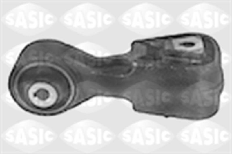

над нижней подушкой двигателя. Снизу можно увидеть.
  • 11 месяцев спустя...
Просмотрел экзист - не нашел. Если открыть капот, то эта подушка находится слева сверху у ГРМ. Прямо под этим рычагом/опорой (фото). Крепится на трех болтах...такая крупная круглая.Спасибо!
post-10202-0-75341900-1344715405_thumb.j
а вот VIN не комельфо написать? тут же одни экстрасенсы...для 1.6HDi1806 74
Спасибо, конечно, но номер не ЭТОЙ, а ТОЙ, что ПОД НЕЙvin VF36E9HZC21112863
1807 Y3 ?

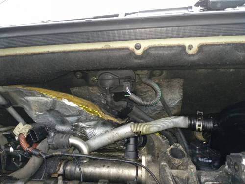

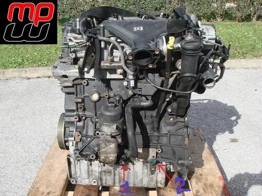

Вроде такой темы нету. Хотелось бы уточнить на картинке какой датчик - датчик температуры, а какой- давления. Двигатель DW10BTED4 2.0 HDI 136 л.с. После замены двигателя стала машинка писать OIL--. Проверил уровень - чуть выше середины. Посмотрел на датчик и увидел один отломанный провод (в гнезде виден небольшой огрызок вроде зеленого цвета, на рисунке под номером 1).С уважением.Вот картинка.
post-31645-0-26050900-1386225041_thumb.j
А что за первый датчик и почему у меня к нему один только провод подходит?ЗЫ. Подсказали что один - может кому-нибудь пригодится эта информация.С уважением.
Изменено пользователем _Felix
