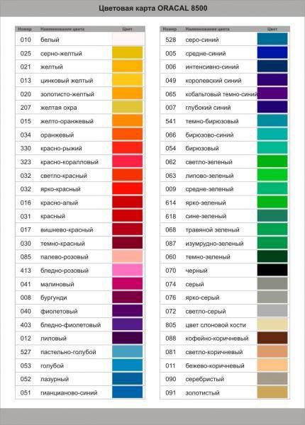

Шпунтик Опубликовано 13 февраля, 2014 Жалоба Поделиться Опубликовано 13 февраля, 2014 (изменено) Хочу посоветоватся по новому цвету экрана БК, кто какой цвет посоветует из голубых-синихПока остановился на голубом цвете № 053 Изменено 13 февраля, 2014 пользователем Шпунтик Ссылка на комментарий Поделиться на другие сайты Поделиться
Chinerev. Опубликовано 13 февраля, 2014 Жалоба Поделиться Опубликовано 13 февраля, 2014 Мне кажется что на номере 527 информация будет лучше читаться Ссылка на комментарий Поделиться на другие сайты Поделиться
Шпунтик Опубликовано 13 февраля, 2014 Жалоба Поделиться Опубликовано 13 февраля, 2014 Мне кажется что на номере 527 информация будет лучше читаться Спасибо, как раз рассматривал вариант между этими двумя цветами. Ссылка на комментарий Поделиться на другие сайты Поделиться
Шпунтик Опубликовано 14 февраля, 2014 Жалоба Поделиться Опубликовано 14 февраля, 2014 (изменено) Мне кажется что на номере 527 информация будет лучше читаться Сегодня смотрел подсветку в приборке хендай. Там один в один стоит голубой цвет № 053. На экранах информация выводится черными цифрами и буквами. Экраны читаются очень хорошо. Подсветка экрана светодиодная. Если делать более светлый фон экрана будет ярковато. Это касается номера 527 Изменено 14 февраля, 2014 пользователем Шпунтик Ссылка на комментарий Поделиться на другие сайты Поделиться
Chinerev. Опубликовано 14 февраля, 2014 Жалоба Поделиться Опубликовано 14 февраля, 2014 Мне кажется что на номере 527 информация будет лучше читаться Сегодня смотрел подсветку в приборке хендай. Там один в один стоит голубой цвет № 053. На экранах информация выводится черными цифрами и буквами. Экраны читаются очень хорошо. Подсветка экрана светодиодная. Если делать более светлый фон экрана будет ярковато. Это касается номера 527 Тогда № 053 без вариантов Ссылка на комментарий Поделиться на другие сайты Поделиться
Vlad_407 Опубликовано 14 февраля, 2014 Жалоба Поделиться Опубликовано 14 февраля, 2014 Мне кажется что на номере 527 информация будет лучше читаться Сегодня смотрел подсветку в приборке хендай. Там один в один стоит голубой цвет № 053. На экранах информация выводится черными цифрами и буквами. Экраны читаются очень хорошо. Подсветка экрана светодиодная. Если делать более светлый фон экрана будет ярковато. Это касается номера 527 Тогда № 053 без вариантов однозначно.я сразу на него глянул Ссылка на комментарий Поделиться на другие сайты Поделиться
Chinerev. Опубликовано 16 февраля, 2014 Жалоба Поделиться Опубликовано 16 февраля, 2014 однозначно.я сразу на него глянул Тут главный критерий удобочитаемость меню Ссылка на комментарий Поделиться на другие сайты Поделиться
Vlad_407 Опубликовано 16 февраля, 2014 Жалоба Поделиться Опубликовано 16 февраля, 2014 Учитывая то, что буквы черные мое мнение что чем "бледнее"будет фон- тем лучше читаемость.да и главное,чтоб по глазам не било Ссылка на комментарий Поделиться на другие сайты Поделиться
Chinerev. Опубликовано 16 февраля, 2014 Жалоба Поделиться Опубликовано 16 февраля, 2014 Учитывая то, что буквы черные мое мнение что чем "бледнее"будет фон- тем лучше читаемость.да и главное,чтоб по глазам не било Согласен Ссылка на комментарий Поделиться на другие сайты Поделиться
пыж807 Опубликовано 2 марта, 2014 Жалоба Поделиться Опубликовано 2 марта, 2014 Учитывая то, что буквы черные мое мнение что чем "бледнее"будет фон- тем лучше читаемость.да и главное,чтоб по глазам не било "Приглушеный" 015 или 020. А то мне эти "голубые". .. .. Ссылка на комментарий Поделиться на другие сайты Поделиться
Vlad_407 Опубликовано 3 марта, 2014 Жалоба Поделиться Опубликовано 3 марта, 2014 Учитывая то, что буквы черные мое мнение что чем "бледнее"будет фон- тем лучше читаемость.да и главное,чтоб по глазам не било "Приглушеный" 015 или 020. А то мне эти "голубые". .. .. На вкус и цвет-приятелей нет Ссылка на комментарий Поделиться на другие сайты Поделиться
Chinerev. Опубликовано 4 марта, 2014 Жалоба Поделиться Опубликовано 4 марта, 2014 015 будет почти как в рестайловой приборке. Зачем тогда колхоз Ссылка на комментарий Поделиться на другие сайты Поделиться
