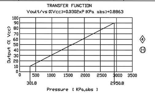

Вячеслав_ Опубликовано 18 июня, 2012 Жалоба Поделиться Опубликовано 18 июня, 2012 Скорость прохода газа через отверстие пропорционально давлению. Нажмите на золотник камеры в которой 1,5 кгс/см2 и той, в которой 3 кгс/см2 - разницу сложно не заметить. Очень приятно, что заметили мое сообщение, но очень хочется, чтобы заметили вопрос:Можно ли увидеть в PP2000 давление хладагента и кто нибудь знает выходную характеристику датчика давления? Ссылка на комментарий Поделиться на другие сайты Поделиться
Вячеслав_ Опубликовано 28 июня, 2012 Жалоба Поделиться Опубликовано 28 июня, 2012 (изменено) Отвечаю на свой вопрос сам, надеюсь, кому нибудь еще эта информация пригодится.Информация от производителя: diagram showing the relation between pressure and output voltage for the above mentioned pressure sensor 6ZL 351 023-081датчик давления хладагента, производительHella - по оригинальному каталогу.Таким образом, при наличии давления хладагента не менее 3 кг напряжение на выходе датчика будет порядка 0,5В. Если напряжение ниже (как в моем случае - 0,35В) это значит фреон вышел или неисправен датчик. Изменено 28 июня, 2012 пользователем Вячеслав_ Александр_ 1 Ссылка на комментарий Поделиться на другие сайты Поделиться

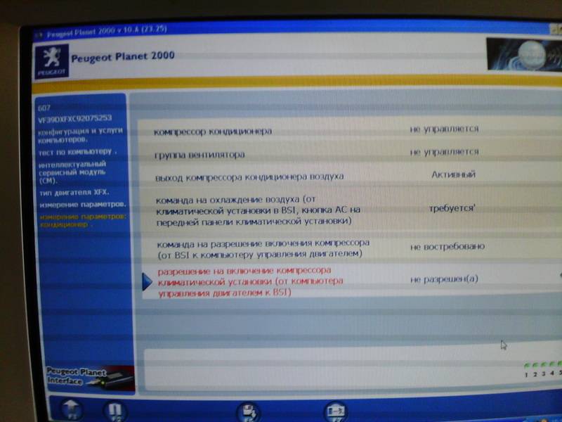

Eagle Опубликовано 17 августа, 2012 Жалоба Поделиться Опубликовано 17 августа, 2012 Более подходящей темы не нашел - спрошу здесь.Перестал работать кондиционер. Причем как-то резко: утром все работало, а вечером перестало дуть холодным. Заводил/глушил, кондиционер включал/выключал - эффекта 0. При включении - загорается сигнализатор "a/c", при отключении тухнет, но дует обычный воздух с улицы. Может кто подскажет в чем может быть проблема? Понимаю, что может быть все что угодно, от сдохшего компрессора до трещины в какой-нибудь трубке через которую вышел фреон, но все-таки... Может можно как определить жив компрессор или нет. Тут писали, что слышно как он включается - у меня ничего не слышно, да и до этого слышно не было. Может из-за того что дизель ..Куда лезть в первую очередь? Буду благодарен за любой дельный совет. Ссылка на комментарий Поделиться на другие сайты Поделиться
Гость Jigar Опубликовано 17 августа, 2012 Жалоба Поделиться Опубликовано 17 августа, 2012 (изменено) Более подходящей темы не нашел - спрошу здесь.Перестал работать кондиционер. Причем как-то резко: утром все работало, а вечером перестало дуть холодным. Заводил/глушил, кондиционер включал/выключал - эффекта 0. При включении - загорается сигнализатор "a/c", при отключении тухнет, но дует обычный воздух с улицы. Может кто подскажет в чем может быть проблема? Понимаю, что может быть все что угодно, от сдохшего компрессора до трещины в какой-нибудь трубке через которую вышел фреон, но все-таки... Может можно как определить жив компрессор или нет. Тут писали, что слышно как он включается - у меня ничего не слышно, да и до этого слышно не было. Может из-за того что дизель ..Куда лезть в первую очередь? Буду благодарен за любой дельный совет.А на улице какая температура ?А какая температура выставлена на климе ? Изменено 17 августа, 2012 пользователем Jigar Ссылка на комментарий Поделиться на другие сайты Поделиться
Toretto Опубликовано 18 августа, 2012 Жалоба Поделиться Опубликовано 18 августа, 2012 Тут писали, что слышно как он включается - у меня ничего не слышно, да и до этого слышно не было. Может из-за того что дизель ..Куда лезть в первую очередь? Буду благодарен за любой дельный совет.проверяешь давление - если есть и компрессор не включается беда в нем, если система пустая - он и не включится( тогда трубки, радиатор - искать утечки) Ссылка на комментарий Поделиться на другие сайты Поделиться
shurik_fm Опубликовано 22 августа, 2012 Жалоба Поделиться Опубликовано 22 августа, 2012 Более подходящей темы не нашел - спрошу здесь. Перестал работать кондиционер. Причем как-то резко: утром все работало, а вечером перестало дуть холодным. Заводил/глушил, кондиционер включал/выключал - эффекта 0. При включении - загорается сигнализатор "a/c", при отключении тухнет, но дует обычный воздух с улицы. Может кто подскажет в чем может быть проблема? Понимаю, что может быть все что угодно, от сдохшего компрессора до трещины в какой-нибудь трубке через которую вышел фреон, но все-таки... Может можно как определить жив компрессор или нет. Тут писали, что слышно как он включается - у меня ничего не слышно, да и до этого слышно не было. Может из-за того что дизель .. Куда лезть в первую очередь? Буду благодарен за любой дельный совет. Та же история... как оказалось утечка в радиаторе кондиционера, выявляли флюресцентной краской! Проблема у всех автомобилей! Прогнивает именно то место где находится середина вентилятора охлаждения, походу туда воздух не попадает и всегда влажно, обычно вырезают этот кусок 6 * 6 сантиметров и всё ОК! А ещё радиатор боится вибраций особенно на спящих! И ни в коем случае не покупайте китайские радиаторы, их срок службы максимум год! Ссылка на комментарий Поделиться на другие сайты Поделиться
LEXA607 Опубликовано 25 августа, 2012 Жалоба Поделиться Опубликовано 25 августа, 2012 Более подходящей темы не нашел - спрошу здесь. Перестал работать кондиционер. Причем как-то резко: утром все работало, а вечером перестало дуть холодным. Заводил/глушил, кондиционер включал/выключал - эффекта 0. При включении - загорается сигнализатор "a/c", при отключении тухнет, но дует обычный воздух с улицы. Может кто подскажет в чем может быть проблема? Понимаю, что может быть все что угодно, от сдохшего компрессора до трещины в какой-нибудь трубке через которую вышел фреон, но все-таки... Может можно как определить жив компрессор или нет. Тут писали, что слышно как он включается - у меня ничего не слышно, да и до этого слышно не было. Может из-за того что дизель .. Куда лезть в первую очередь? Буду благодарен за любой дельный совет. Та же история... как оказалось утечка в радиаторе кондиционера, выявляли флюресцентной краской! Проблема у всех автомобилей! Прогнивает именно то место где находится середина вентилятора охлаждения, походу туда воздух не попадает и всегда влажно, обычно вырезают этот кусок 6 * 6 сантиметров и всё ОК! А ещё радиатор боится вибраций особенно на спящих! И ни в коем случае не покупайте китайские радиаторы, их срок службы максимум год!согласен,проблема есть.....обнаружил когда снял вентилятор.....зелёное пятно точно за ним ,уже второй год с микротрещиной езжу,тупо дозаправляю Ссылка на комментарий Поделиться на другие сайты Поделиться
