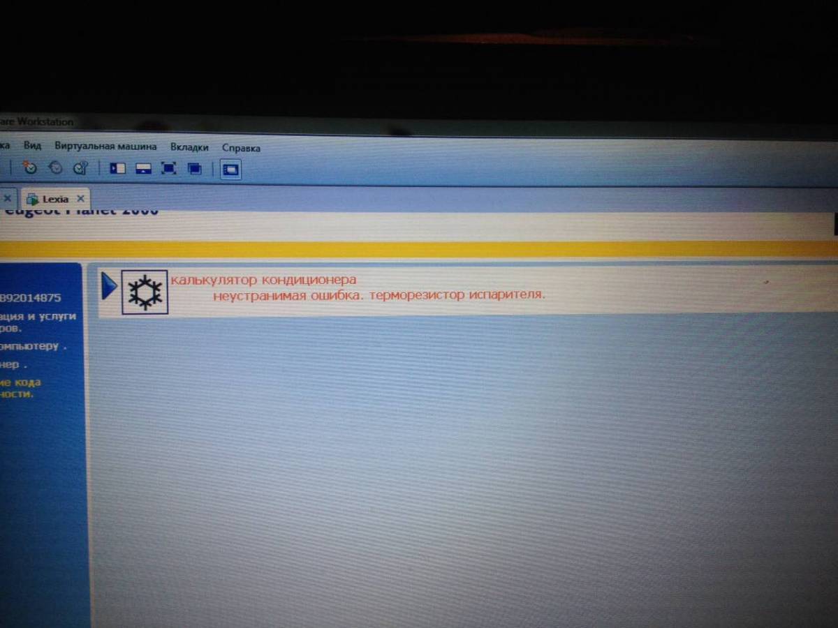

Просто Олег Опубликовано 16 мая, 2017 Жалоба Поделиться Опубликовано 16 мая, 2017 (изменено) 10 минут назад, Citrin сказал: Причем здесь датчик давления? Вроде по русски написано-терморезистор испарителя. Где он стоит ?И влияет на включение компрессора? Изменено 16 мая, 2017 пользователем Просто Олег Ссылка на комментарий Поделиться на другие сайты Поделиться
Димыч. Опубликовано 16 мая, 2017 Жалоба Поделиться Опубликовано 16 мая, 2017 При ошибке по датчику температуры, включаться кондей не будет. Стоит в корпусе печки, близ испарителя. №1 Ссылка на комментарий Поделиться на другие сайты Поделиться
Просто Олег Опубликовано 16 мая, 2017 Жалоба Поделиться Опубликовано 16 мая, 2017 (изменено) Проблема решилась заменой панели климата а салоне.Ошибки нет.Компрессор работает.Всем спасибо. Изменено 16 мая, 2017 пользователем Просто Олег Ссылка на комментарий Поделиться на другие сайты Поделиться

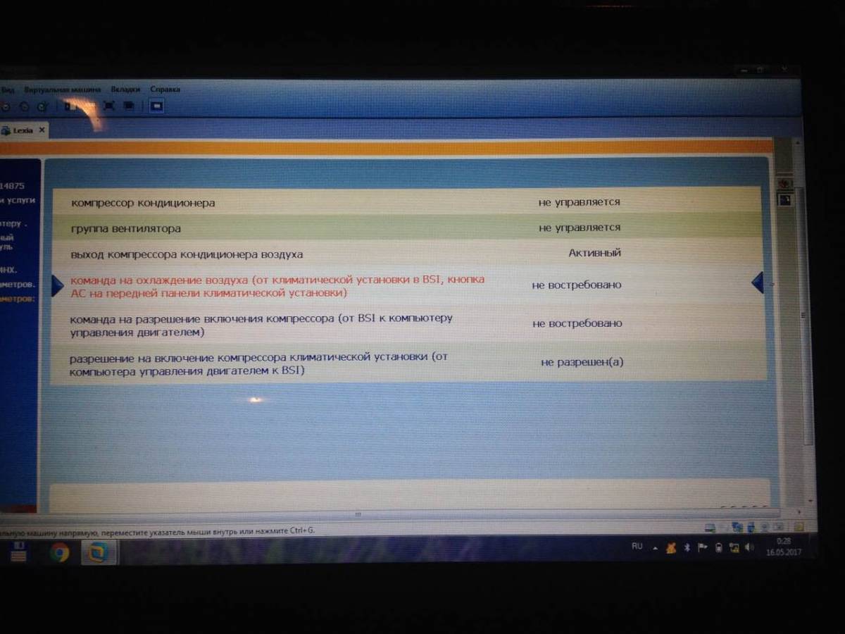

Leonevich Опубликовано 16 мая, 2017 Жалоба Поделиться Опубликовано 16 мая, 2017 20 часов назад, Просто Олег сказал: Доброй ночи.Перестал включаться компрессор кондиционера.Муфта не замыкается,давление фриона есть.Возникли вот какие вопросы: 1.Подключив ПП2000 в меню кондиционера есть вот эта ошибка(на фото).как понял это датчик давления хладагента .стоит на радиатора.Ему капут? 2.При нажатии на панели климата кнопки активации кондиционера пиктограмма A/C загорается,но в параметрах кондиционера как было не востребовано ,так и есть (не изменяется при нажатии кнопки). Как мне кажется ,даже при нерабочем датчике в параметрах должно изменяться востребовано-не востребовано. 3.Связаны пункт 1 и 2 между собой.? 4 Может у кого нибуди есть датчик приобрёл бы . Спасибо. Что с терморезистором, какую температуру испарителя показывает? Ссылка на комментарий Поделиться на другие сайты Поделиться
Просто Олег Опубликовано 17 мая, 2017 Жалоба Поделиться Опубликовано 17 мая, 2017 Ошибки по терморезистору нет.Кроме замены панели больше ничего не делал.Где вообще этот терморезистор стоит так и не знаю. Ссылка на комментарий Поделиться на другие сайты Поделиться
Leonevich Опубликовано 17 мая, 2017 Жалоба Поделиться Опубликовано 17 мая, 2017 45 минут назад, Просто Олег сказал: Ошибки по терморезистору нет.Кроме замены панели больше ничего не делал.Где вообще этот терморезистор стоит так и не знаю. Я не про ошибку, а про значение температуры спрашивал. Датчик стоит на испарителе, со стороны водителя. Испаритель стоит в том же коробе, что и радиатор печки, если так понятнее. Ссылка на комментарий Поделиться на другие сайты Поделиться
Просто Олег Опубликовано 18 мая, 2017 Жалоба Поделиться Опубликовано 18 мая, 2017 Я знаю где находится испаритель.Температура при работающем кондее вот такая Ссылка на комментарий Поделиться на другие сайты Поделиться

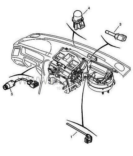

Alexey607 Опубликовано 21 мая, 2017 Жалоба Поделиться Опубликовано 21 мая, 2017 Друзья, товарищи!!! А вообще кто-нибудь снимал сам трубку кондиционера с автомобиля? Трубка которая под номером 1 на рисунке магазина эксист. Сложно, не сложно, может какие-нибудь подводные камни есть при съёме её. Ссылка на комментарий Поделиться на другие сайты Поделиться

Alexey607 Опубликовано 22 мая, 2017 Жалоба Поделиться Опубликовано 22 мая, 2017 Соединение трубок разобрал. Теперь другая проблема. Как эту трубку, которая под номером 1 на рисунке вытащить из моторного отсека? У кого какие соображения на этот счёт имеются. Помогите пожалуйста. Ссылка на комментарий Поделиться на другие сайты Поделиться
Leonevich Опубликовано 22 мая, 2017 Жалоба Поделиться Опубликовано 22 мая, 2017 4 часа назад, Alexey607 сказал: Как эту трубку, которая под номером 1 на рисунке вытащить из моторного отсека? На каком рисунке? Ссылка на комментарий Поделиться на другие сайты Поделиться
Alexey607 Опубликовано 22 мая, 2017 Жалоба Поделиться Опубликовано 22 мая, 2017 Рисунок из интернет-магазина зпачастей. Там всего лишь один рисунок трубки кондея. Ссылка на комментарий Поделиться на другие сайты Поделиться
Модератор Audiomax Опубликовано 22 мая, 2017 Модератор Жалоба Поделиться Опубликовано 22 мая, 2017 А не проще этот рисунок сюда подвесить? Ссылка на комментарий Поделиться на другие сайты Поделиться
