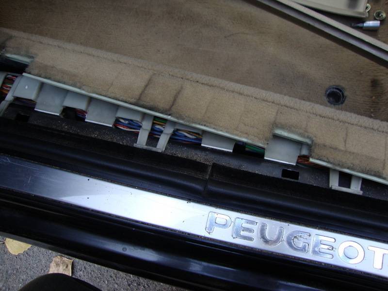

Точно такая же проблема (мокрый пол под резиновым водительским ковриком),машина без люка,воду заметил ещё зимой,( думал снег тает с обуви и через край коврика вода переливается).Летом всё было сухо......Сегодня начал снимать боковую обшивку вдоль водительского порога - открылся вид на жгут проводов а внизу целая лужа воды в канале,начал снимать ковер -снизу толстый поролон (не смог выташить хитрый пистон-заглушку за педалью тормоза - кто знает как?), вытянул пенопластовый упор(для левой ноги) - тоже мокрый и немного песка - обшивка-поролон (шумоизоляция) на передней стенке в левом углу тоже намокла - похоже что течет на уровне педалей( выложу фото завтра)........ :mad: ,в идеале думаю надо левое крыло снимать и возможно станет ясно ......Ума не приложу откуда течет?? :mad: ....народ подскажите кто сталкивался?советы? идеи?
читал - но у меня нет люка - значит нет этих дренажных шлангов,и как снять 2 пистона-заглушки здоровые такие (около резиновой заглушки рулевой колонки),чтобы снять ковер
начал разборpost-1664-0-57526200-1319798926_thumb.jpводичка в порогеpost-1664-0-19712100-1319799005_thumb.jppost-1664-0-97989200-1319798991_thumb.jpместо протекания - левый угол , шумоизоляция хорошая верх непромокаемый и жёсткий а низ поролоновый - он влажныйpost-1664-0-05057400-1319799218_thumb.jppost-1664-0-67167400-1319799250_thumb.jpНе смог отодрать шумку т к она жесткая и место неудобное,просунул руку насколько смог - течет предположительно в районе дренажного отверстия,не понимаю как попадает в салон (не бита в перед и с 2002 года никто не лазил :)в этом месте ) ...... наверно займусь этим делом летом (холодновато уже, а убить надо целый день чтоб всё разобрать..)
а само дренажное отверстие в крыле незабито? И искал бы протечку сейчас, попадет вода в бси и тогда проблем будет больше.
нет вода стекает с лобовика попадает в него.затем капает на защиту над колесом и стекает вниз..я бы с радостью но не могу в салоне отогнуть шумку( ну не разбирать же всю торпеду на улице)... а снаружи пока не нашол Изменено пользователем LEXA607
Проблема решена : место утечки - район левого дренажного отверстия в крыле - течет через шов,точно не определил т к из салона подлезть нереально :angry: , поэтому снаружи тупо промазал швы герметиком (рядом и вокруг дренажного отв),не течет)) ..... машина в перед бита не была, просто брак в месте заводской сварки
