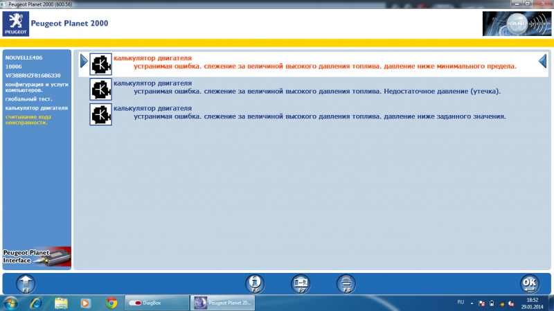

Archer Опубликовано 29 января, 2014 Жалоба Поделиться Опубликовано 29 января, 2014 Всем привет! Машина пежо 406 2.0 HDi 2004 г.в. Проблема такая: Приехал на работу. Вечером с работы начал заводить, никакого результата. Мертвая. Дело было вчера, температура была -11, -12 и ветра не было. В стакане фильтра чистая арктика. Подключил комп вот такие ошибки: Что это может быть - ТНВД или регулятор? Система БОШ RHZ вроде. Ссылка на комментарий Поделиться на другие сайты Поделиться
Cital Опубликовано 29 января, 2014 Жалоба Поделиться Опубликовано 29 января, 2014 То, что подключили комп, это хорошо. То, что ограничились только чтением ошибок, - плохо. Надо было смотреть, желательно в графике, обороты двигателя, давление в рейке и синхронизацию. Вот эти данные указали бы направление поиска неисправности. Обратите внимание, что все ошибки на скрине устранимые, поэтому не понятно, когда они появились и связаны ли имеющейся проблемой. Ссылка на комментарий Поделиться на другие сайты Поделиться

Archer Опубликовано 29 января, 2014 Жалоба Поделиться Опубликовано 29 января, 2014 Как бы авто не мое) Я считал ошибки. Друг высадил весь аккум, но так и не завел. Есть что по существу без сарказма?? Ссылка на комментарий Поделиться на другие сайты Поделиться
Модератор Citrin Опубликовано 29 января, 2014 Модератор Жалоба Поделиться Опубликовано 29 января, 2014 Ну написали же- параметры при запуске нужно смотреть, а не в ошибки глазеть. Ссылка на комментарий Поделиться на другие сайты Поделиться
Archer Опубликовано 29 января, 2014 Жалоба Поделиться Опубликовано 29 января, 2014 Как бы по ошибкам ничего не ясно? Посмотреть ничего не удасться, потому что аккум почти нулевой. Ошибки все вылезли при оборотах ~2000 тысячи и температуре топлива +5. Авто ехало нормально без каких либо проблем. И ошибки вылезли именно вот недавно. До этого не было никаких ошибок. Ссылка на комментарий Поделиться на другие сайты Поделиться

msk Опубликовано 29 января, 2014 Жалоба Поделиться Опубликовано 29 января, 2014 Как бы по ошибкам ничего не ясно? Посмотреть ничего не удасться, потому что аккум почти нулевой. Ошибки все вылезли при оборотах ~2000 тысячи и температуре топлива +5. Авто ехало нормально без каких либо проблем. И ошибки вылезли именно вот недавно. До этого не было никаких ошибок. что по ошибкам может быть ясно...нет давления в системе, так легче стало...??? подобные ошибки выскакивают-варианты: самый актуальный, когда прихватывает солярку, когда к примеру насос в баке не качает, может с фильтром что, может сетка в баке, может насос, а может и регулятор и т.д., глупо по ошибкам что то делать... вопрос номер один: чем помочь приехать зарядить аккумулятор или прикурить чтобы вы прокрутили мотор...??? сколько сидите на форуме, а одного понять не можете, что ошибки это супер, но не вариант решения проблемы и не вариант с чем просить помощи... Ссылка на комментарий Поделиться на другие сайты Поделиться

Archer Опубликовано 29 января, 2014 Жалоба Поделиться Опубликовано 29 января, 2014 Я все понимаю. На улице дубак ужасный. За 2 минуты руки онемеют в перчатках. Акум со своей не смог открутить. А снять аккум с машины в незнакомом районе и потащить домой как то не вариант. Сигнализация пашет все таки от него. Я просто спросил про ошибки. А тут все петросяны повылазили.Топливо никак замерзнуть не могло. Вчера было теплее намного и + залита арктика. В стакане фильтра она чистая как слеза младенца. Фильтр топливный в идеале, менялся неделю назад. Тут явно что-то сдохло. Только вот что.будем ждать когда потеплеет и провода найдем. Тогда сам параметры смогу глянуть то))п.с. в ошибках же написано "высокого давления" мне кажется к насосу в баке это относиться не должно же? Ссылка на комментарий Поделиться на другие сайты Поделиться

msk Опубликовано 29 января, 2014 Жалоба Поделиться Опубликовано 29 января, 2014 Я все понимаю. На улице дубак ужасный. За 2 минуты руки онемеют в перчатках. Акум со своей не смог открутить. А снять аккум с машины в незнакомом районе и потащить домой как то не вариант. Сигнализация пашет все таки от него. Я просто спросил про ошибки. А тут все петросяны повылазили.Топливо никак замерзнуть не могло. Вчера было теплее намного и + залита арктика. В стакане фильтра она чистая как слеза младенца. Фильтр топливный в идеале, менялся неделю назад. Тут явно что-то сдохло. Только вот что.будем ждать когда потеплеет и провода найдем. Тогда сам параметры смогу глянуть то))п.с. в ошибках же написано "высокого давления" мне кажется к насосу в баке это относиться не должно же?к примеру: датчик давления стоит в рейке он же меряет давление высокое,давление подкачки ничем не меряется кстати, херак и с бака нет топлива, по любой причине, значит насосу качать нечего, значит давление резко упало, датчик что сделал-ругнулся...как то так подойдет...??? Ссылка на комментарий Поделиться на другие сайты Поделиться
Archer Опубликовано 30 января, 2014 Жалоба Поделиться Опубликовано 30 января, 2014 Погода здесь причем? Кто-то думает что диагностика-легкие деньги? Подключил комп, прочитал ошибки-забрал бабло и улетел? по-моему ты работаешь именно по такой схеме :lol: msk, у меня в старой 2,0 HDi только 99года, когда умирал насос в баке, были симптомы такие: она просто заводилась не с 1 раза (с раза 3-5го). Такое было раз 10, может чуть больше. А потом просто перестала заводиться) У друга же это 2й раз когда она не завелась. msk, Daiver и Yurik 3 Ссылка на комментарий Поделиться на другие сайты Поделиться

Модератор Citrin Опубликовано 30 января, 2014 Модератор Жалоба Поделиться Опубликовано 30 января, 2014 Ну так написали что нужно смотреть параметры при старте. Нет. Уперся в эти ошибки и все. Куле толку приехать к машине с мертвым аккумом без возможности покрутить мотор? Пусть прикуривают/меняют аккум и смотрят цифры. непонятно будет-пишут эти цифры сюда. Только так. А смотреть в список устранимых ошибок который появились хрен знает когда-это бесполезно. rollan1991 и Archer 2 Ссылка на комментарий Поделиться на другие сайты Поделиться
