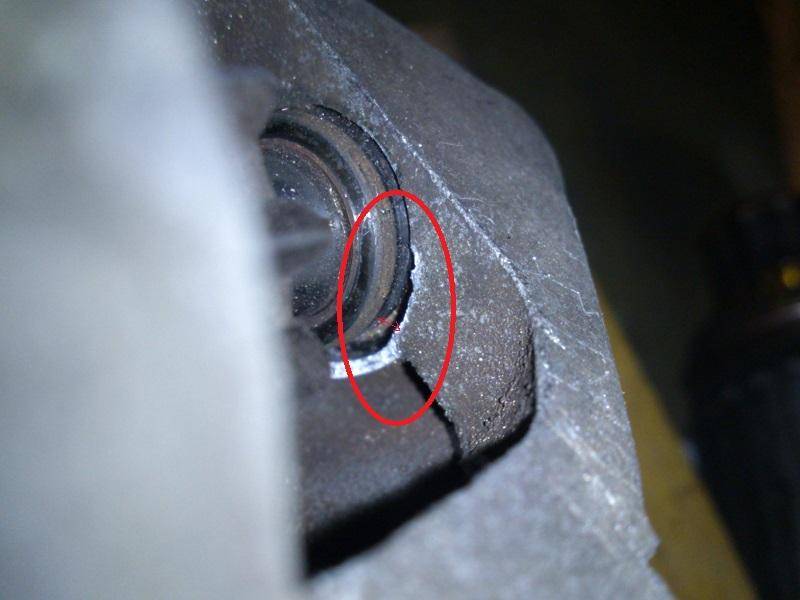

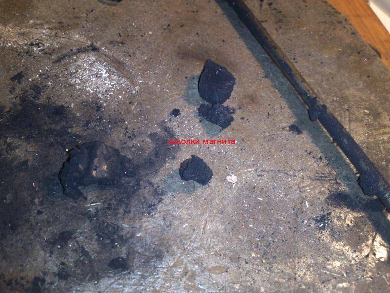

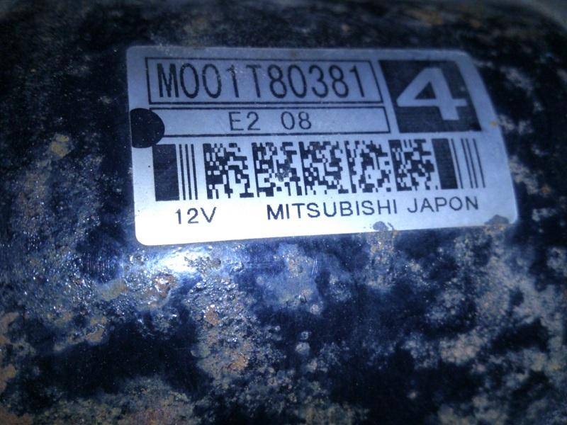

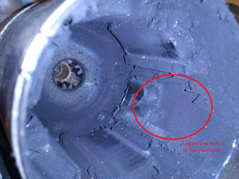

One_night_GT Опубликовано 3 февраля, 2014 Жалоба Поделиться Опубликовано 3 февраля, 2014 (изменено) В 30.01.2014 в 16:11, 'Citrin' сказал: В 307 не надо играть с хреновым аккумулятором иначе может все закончится по одной схеме- потерей бси ключей. Стартер какой. Случайно не митсубиси? Ситрин, а что ты можешь сказать о стартерах митсубиси? а то как раз такой у меня и сдох, точнее не сдох а почти сдох, в нем то и оказалась причина "незаводки" и нагревания питающего провода стартера. Крутил слабо и воняло паленой электрикой, а точнее, как потом показало следствие, слегка палеными фишками в которых контактные щетки стояли. Вот приключения меня и моего стартера на фото. Один из шести магнитов в статоре развалился на пополами и осколки бродили внутри него Заодно и выкину фото расположения и снятия стартера на моей машине, если кому понадобится вдруг. Спрашивайте если вдруг непонятно что по снятию) на след. фотографии цилиндрик сцепления а не тормоза. сори за опечатку Изменено 4 февраля, 2014 пользователем One_night_GT Ссылка на комментарий Поделиться на другие сайты Поделиться
Модератор Citrin Опубликовано 3 февраля, 2014 Модератор Жалоба Поделиться Опубликовано 3 февраля, 2014 Имхо-митсубиси гавно. Лучше поменять на валео или бош Ссылка на комментарий Поделиться на другие сайты Поделиться
One_night_GT Опубликовано 3 февраля, 2014 Жалоба Поделиться Опубликовано 3 февраля, 2014 В 03.02.2014 в 19:55, 'Citrin' сказал: Имхо-митсубиси гавно. Лучше поменять на валео или бош короче на http://www.motorland.by/ предлагают митсу за 490 либо валео за 300, все бу, но состояние не видел, в субботу поеду в витебск смотреть что там привезут) Ссылка на комментарий Поделиться на другие сайты Поделиться
One_night_GT Опубликовано 4 февраля, 2014 Жалоба Поделиться Опубликовано 4 февраля, 2014 Ребята, подскажите что приобретать-то, стартер митсубиши который стоял у меня идет на 12 зубьев, валео - на 11 сказали, так если митсубиши гавно у меня что нет выбора и ставить его? или можно поменять на стартер с другим кол-вом зубьев? Ссылка на комментарий Поделиться на другие сайты Поделиться
Foblas Опубликовано 4 февраля, 2014 Жалоба Поделиться Опубликовано 4 февраля, 2014 В 03.02.2014 в 19:55, 'Citrin' сказал: Имхо-митсубиси гавно. Лучше поменять на валео или бош А че ты мне его тогда советовал ставить, поганец) Ссылка на комментарий Поделиться на другие сайты Поделиться
One_night_GT Опубликовано 4 февраля, 2014 Жалоба Поделиться Опубликовано 4 февраля, 2014 В 04.02.2014 в 12:32, 'Foblas' сказал: В 03.02.2014 в 19:55, 'Citrin' сказал: Имхо-митсубиси гавно. Лучше поменять на валео или бош А че ты мне его тогда советовал ставить, поганец) )))) Короче поговорил я с людьми знающими, и посоветовали они мне ставить такой стартер, какой стоял до этого, ибо Валео или Бош будут отличаться количеством зубьев. Точно не знаю может есть такие же Валео на 12 зубьев тогда другое дело. Номер стартера моего M001T80381 показывает не мало аналогов в инете. Короче нашли мне митсубиси с таким номером с машины Ситроен Ксара 1999г.в. Стоимость стартера 291000р. В субботу поеду забирать с Витебска, доставка туда из Минска 20т.р. 10 дней гарантии на испытание и обнаружение дефектов. Неплохая сделка, надеюсь) Ссылка на комментарий Поделиться на другие сайты Поделиться
Модератор Citrin Опубликовано 4 февраля, 2014 Модератор Жалоба Поделиться Опубликовано 4 февраля, 2014 В 04.02.2014 в 12:32, 'Foblas' сказал: В 03.02.2014 в 19:55, 'Citrin' сказал: Имхо-митсубиси гавно. Лучше поменять на валео или бош А че ты мне его тогда советовал ставить, поганец) Ах ты гад...ну ладно ))) Цитата посоветовали они мне ставить такой стартер, какой стоял до этого, ибо Валео или Бош будут отличаться количеством зубьевНу конечно будут отличаться, и это-хорошо.А на счет митсубиси- только за последние 3 недели машины к которым я ездил что бы запустить моторы все оказались с убогими митсубиси. ВСЁ!! И ни одна из них даже на новом аккумуляторе не смогла сама нормально стартануть, потому что любимый вами митсу на себя столько брал что машина "тухла" Ссылка на комментарий Поделиться на другие сайты Поделиться
Troll Опубликовано 5 февраля, 2014 Жалоба Поделиться Опубликовано 5 февраля, 2014 В 04.02.2014 в 18:12, 'Citrin' сказал: ... А на счет митсубиси- только за последние 3 недели машины к которым я ездил что бы запустить моторы все оказались с убогими митсубиси. ВСЁ!! И ни одна из них даже на новом аккумуляторе не смогла сама нормально стартануть, потому что любимый вами митсу на себя столько брал что машина "тухла" ... втулки за пару баксов поменять - не судьба?Или: лучше, когда в "не Мицубиси" "лобовая" часть ломается? Ссылка на комментарий Поделиться на другие сайты Поделиться
Модератор Citrin Опубликовано 5 февраля, 2014 Модератор Жалоба Поделиться Опубликовано 5 февраля, 2014 Ыы...я же не ремонтирую их. Но я вижу авто со стартерами митсу и этого достаточно. Ссылка на комментарий Поделиться на другие сайты Поделиться

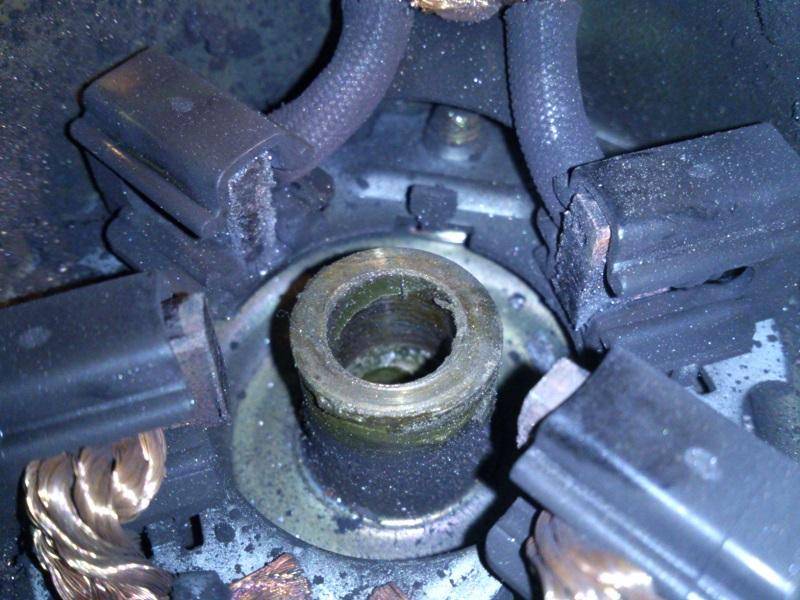

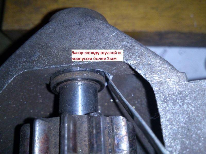

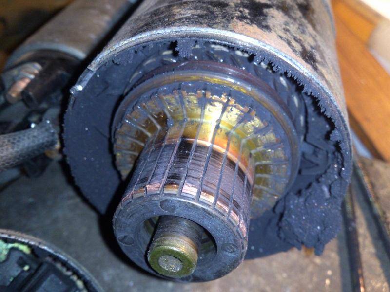

One_night_GT Опубликовано 6 февраля, 2014 Жалоба Поделиться Опубликовано 6 февраля, 2014 А что митсу? Я на нем ездил 3 года с тех пор как купил машину и втулки в нем были уже разбиты походу. Когда я его снимал я так понял что он родной и не снимался ни разу с 2002 года. Пробег машины на данный момент показывает 290тыс, Пригнана из-за границы и походу после ремонта кузова задницы. Родной пробег говорят всегда больше. Я думаю что это не плохой ресурс для стартера. Ссылка на комментарий Поделиться на другие сайты Поделиться
Модератор Citrin Опубликовано 6 февраля, 2014 Модератор Жалоба Поделиться Опубликовано 6 февраля, 2014 Ну так речь не про новые авто, а про уставшие. Ссылка на комментарий Поделиться на другие сайты Поделиться
One_night_GT Опубликовано 6 февраля, 2014 Жалоба Поделиться Опубликовано 6 февраля, 2014 В 06.02.2014 в 05:44, 'Citrin' сказал: Ну так речь не про новые авто, а про уставшие. не понял. так у меня не новое авто) стартеру лет 10-12, это срок жизни моего митсу Ссылка на комментарий Поделиться на другие сайты Поделиться

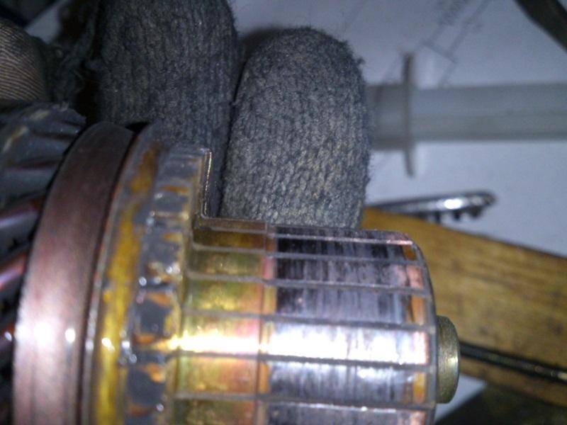

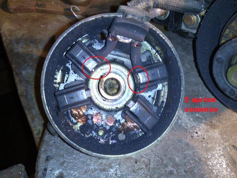

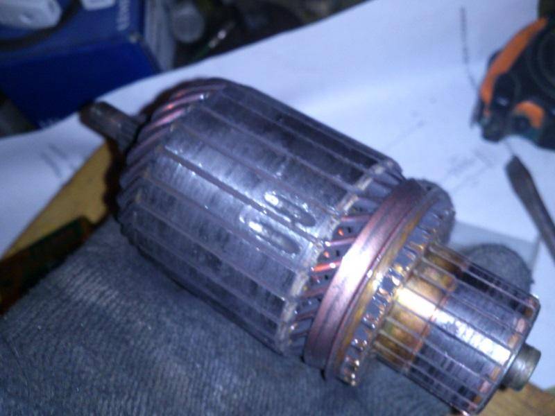

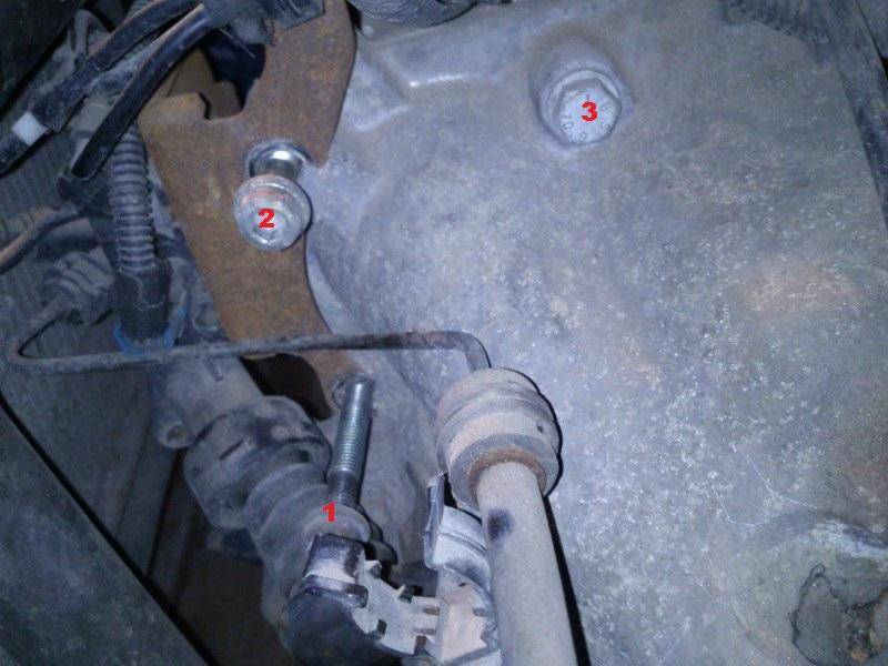

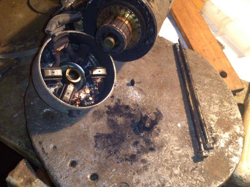

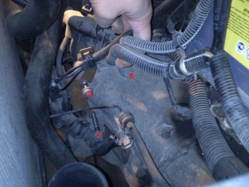

krainichka_86 Опубликовано 6 февраля, 2014 Жалоба Поделиться Опубликовано 6 февраля, 2014 Не завелся мой пыжик.Economy mode active горит. Решили, что АКБ. Поставили полностью заряженный, а машинка молчит, вообще молчит. При повороте ключа тишина. На табло компа по прежнему горит Economy mode active. Все электрика работает. Причину уже устранили - был стартер (щетки). Может кому поможет. Ссылка на комментарий Поделиться на другие сайты Поделиться

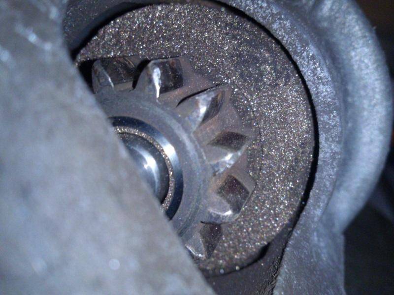

One_night_GT Опубликовано 6 февраля, 2014 Жалоба Поделиться Опубликовано 6 февраля, 2014 сегодня забрал я свой заказной стартер, на фирме ошиблись артикульным номером и короче прислали мне Валео а не Митсубиши. 11 зубьев вместо старых 12. Установил, поворачиваю ключ зажигания и - вжиг! 2-3 оборота после 10 дней простоя и машинка работает! Кстати осмотрел я старый свой и митсу и новый валео, сравнил, и мне покзаалось что втулка в корпусе стартера со стороный бендикса сделана надежнее у валео, крепенький такой. посмотрим как служить будет. но крутит на звук раза в 1.5-2 быстрее чем мой дохленький митсу под конец) Ссылка на комментарий Поделиться на другие сайты Поделиться
Модератор Citrin Опубликовано 6 февраля, 2014 Модератор Жалоба Поделиться Опубликовано 6 февраля, 2014 Мда...ну и какой стартер все же лучше? Ссылка на комментарий Поделиться на другие сайты Поделиться
One_night_GT Опубликовано 7 февраля, 2014 Жалоба Поделиться Опубликовано 7 февраля, 2014 Следствие покажет! За 3 года с момента покупки у меня никогда стартер так быстро и хорошо движок не крутил! И будет мне счастье Ссылка на комментарий Поделиться на другие сайты Поделиться
