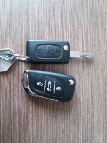

Evgen_Avd Опубликовано 19 марта, 2018 Жалоба Поделиться Опубликовано 19 марта, 2018 (изменено) Заказывал ключ себе с Али. Давненько, руки не доходили привязать. Вот привязал, авто заводиться, но ЦЗ не работает...Думал всё, зря купил. Ан нет, добрый человек с нашего форума подсказал и скинул подсказку как после привязки ключей их инициализировать и вуаля! Оба ключа рабочие. Теперь у меня 2 ключа, рестайл, 2005 г. Цена вопроса: 12$ (новый дизайн корпуса ключа) P.S. к сожалению тот магазин на Али недоступен, ищите по запросу как на скрине (обратите внимание, на плате есть код)... Изменено 19 марта, 2018 пользователем Evgen_Avd Димыч. 1 Ссылка на комментарий Поделиться на другие сайты Поделиться
Joker. Опубликовано 19 марта, 2018 Жалоба Поделиться Опубликовано 19 марта, 2018 но это только для рестайла на дорестайл не подойдет. Ссылка на комментарий Поделиться на другие сайты Поделиться
