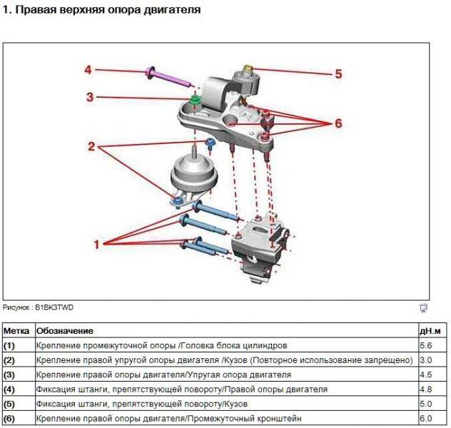

klimus Опубликовано 18 августа, 2012 Жалоба Поделиться Опубликовано 18 августа, 2012 с каким усилием зажимать болты кронштейна опоры двигателя? Ссылка на комментарий Поделиться на другие сайты Поделиться
Александр_ Опубликовано 25 января, 2013 Жалоба Поделиться Опубликовано 25 января, 2013 (изменено) Изменено 25 января, 2013 пользователем Александр_ Ссылка на комментарий Поделиться на другие сайты Поделиться

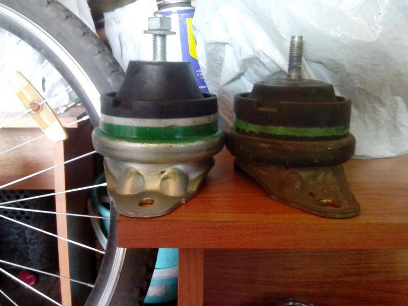

Ректор Опубликовано 31 марта, 2013 Жалоба Поделиться Опубликовано 31 марта, 2013 (изменено) Подушки покупал Sasic гидравлическая 8441911 34$ реактивная 8061281 26$ После замены вибрация пропала, двигатель работает гораздо тише, пропала вибрация при торможении. Но иногда вибрики проскакивают на холостых, видимо ещё нужно менять и нижнюю. Изменено 31 марта, 2013 пользователем Ректор Ссылка на комментарий Поделиться на другие сайты Поделиться
Модератор Citrin Опубликовано 31 марта, 2013 Модератор Жалоба Поделиться Опубликовано 31 марта, 2013 Нижняя подушка на вибрацию не влияет. вибрики проскакивают на холостых-это 99% "прыжок" коррекции форсунок )) Ссылка на комментарий Поделиться на другие сайты Поделиться
Ректор Опубликовано 31 марта, 2013 Жалоба Поделиться Опубликовано 31 марта, 2013 Нижняя подушка на вибрацию не влияет. вибрики проскакивают на холостых-это 99% "прыжок" коррекции форсунок ))ты меня успокоил ну почти Ссылка на комментарий Поделиться на другие сайты Поделиться

andrey12361 Опубликовано 17 мая, 2013 Жалоба Поделиться Опубликовано 17 мая, 2013 я тоже сегодня поменял подушку , в старой совсем масла не было, и вибрация пропала, но вроде как не вся Ссылка на комментарий Поделиться на другие сайты Поделиться
Ректор Опубликовано 17 мая, 2013 Жалоба Поделиться Опубликовано 17 мая, 2013 вся не пропадёт Ссылка на комментарий Поделиться на другие сайты Поделиться
klimus Опубликовано 17 мая, 2013 Жалоба Поделиться Опубликовано 17 мая, 2013 кстати если на автомат кто искать будет от 3х литровика sasic пометкам с оригиналом один в один ставиш под АКП домкрат, с (дощечкой на чашке) приподымаешь чуть, откручиваешь крепеж подушки, еще подымаешь, меняешь.. дальше в обратной последовательности.. это то понятно вот сверху че откручивать и снимать для комфортной работы) Ссылка на комментарий Поделиться на другие сайты Поделиться
Joker. Опубликовано 17 мая, 2013 Жалоба Поделиться Опубликовано 17 мая, 2013 я тоже сегодня поменял подушку , в старой совсем масла не было, и вибрация пропала, но вроде как не вся елс вибрация только на ХХ то причина в 80% не в подушках дигателя, если вибрация непропадает при увеличении оборотов то тут как вариант подушки (но еще может быть куча всего) но ини в таком случае должны быть тупо полностью разорваны причем все 3 точки крепления мотора. Из своего опыта, как-то на ксании 2.0 Hdi меняли все подушки кроме той что коробку держит, подушки были в ужаснейшем состоянии, но никакого намека на вибрацию небыло! Ссылка на комментарий Поделиться на другие сайты Поделиться
klimus Опубликовано 17 мая, 2013 Жалоба Поделиться Опубликовано 17 мая, 2013 о как, и стрелочками указать..)) откручивай че мешает, мне ежли память не врет, мешал кожух рэлюх на котором висит реостат педали газа... несколько винтов М6.... спасибо. Ссылка на комментарий Поделиться на другие сайты Поделиться
