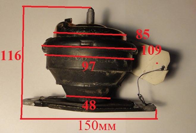

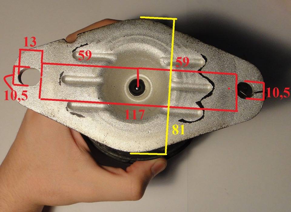

Димыч. Опубликовано 6 ноября, 2015 Жалоба Поделиться Опубликовано 6 ноября, 2015 В 21:30 буду дома и померяю. Ссылка на комментарий Поделиться на другие сайты Поделиться
Netherlands car Опубликовано 6 ноября, 2015 Жалоба Поделиться Опубликовано 6 ноября, 2015 В 21:30 буду дома и померяю.Красавчег!) Ссылка на комментарий Поделиться на другие сайты Поделиться
Димыч. Опубликовано 6 ноября, 2015 Жалоба Поделиться Опубликовано 6 ноября, 2015 Какие нужны параметры? Ссылка на комментарий Поделиться на другие сайты Поделиться
Netherlands car Опубликовано 6 ноября, 2015 Жалоба Поделиться Опубликовано 6 ноября, 2015 Вот типа такого: Ссылка на комментарий Поделиться на другие сайты Поделиться

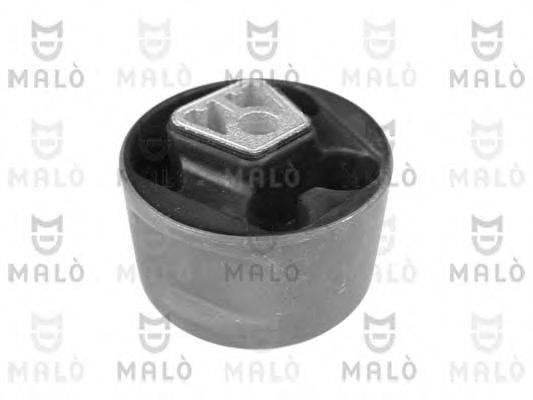

Димыч. Опубликовано 1 сентября, 2016 Жалоба Поделиться Опубликовано 1 сентября, 2016 Приехал ко мне знакомый. Поменял на сто заднюю подушку (4HX). Запрессовали её резиновым выступом вперёд. Я говорю, что не правильно и выступом к кронштейну нужно, то есть, наоборот, вот и спорим). Кто поможет разобраться? Ссылка на комментарий Поделиться на другие сайты Поделиться
Модератор Daiver Опубликовано 1 сентября, 2016 Модератор Жалоба Поделиться Опубликовано 1 сентября, 2016 Знакомый не прав. А вообще странно видеть такую подушку на 4HX, они вроде на RHZ первых годов шли и очень быстро были заменены на обычные, с круглой сердцевиной. Ссылка на комментарий Поделиться на другие сайты Поделиться
Димыч. Опубликовано 1 сентября, 2016 Жалоба Поделиться Опубликовано 1 сентября, 2016 Спасибо. Я так и думал Ссылка на комментарий Поделиться на другие сайты Поделиться
Гость alexei2010 Опубликовано 22 ноября, 2016 Жалоба Поделиться Опубликовано 22 ноября, 2016 Поменяли мне на сто заднею нижнею подушку двигателя, так вот вибрация на холостых меньше не стала. При разгоне вообще все печально стало, авто стал как погремушка, со старой порвонай в хлам подушкой при разгоне вообще не было вибрации, только на холостых тряслась. В чем косяк то? Подушку заменили, потдее должна была наступить тишина, а тут фиг вам! Стало только хуже(( Мотор 2.2 хди Подушку сасик ставили. Ссылка на комментарий Поделиться на другие сайты Поделиться
Модератор Daiver Опубликовано 22 ноября, 2016 Модератор Жалоба Поделиться Опубликовано 22 ноября, 2016 Неправильно запрессовали. Ссылка на комментарий Поделиться на другие сайты Поделиться
