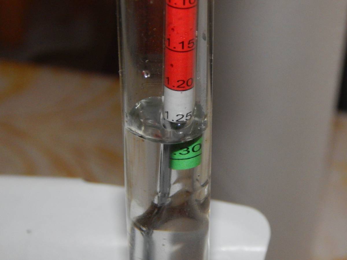

Модератор Audiomax Опубликовано 26 января, 2018 Модератор Жалоба Поделиться Опубликовано 26 января, 2018 Хорошо, ещё раз... Как так получается? Если перечитать минимум три страницы выше.... Я вижу 4 варианта : 1. Ты (ну или интернетспецы) трепло. 2. Я трепло, с левым ареометром, левыми фотками, фотошопом, коррекцией и т.д 3. У Ректора бракованный аккум. 4. У меня какой-то особенный аккум. Ссылка на комментарий Поделиться на другие сайты Поделиться

Модератор Audiomax Опубликовано 26 января, 2018 Модератор Жалоба Поделиться Опубликовано 26 января, 2018 Любая деталь... Я тупо устал читать бред, заехал купил ареометр, всунул, сфоткал, выложил... Ссылка на комментарий Поделиться на другие сайты Поделиться
Димыч. Опубликовано 26 января, 2018 Жалоба Поделиться Опубликовано 26 января, 2018 Ну так не вяжется никак то, что ты здесь представил. Просто невозможно по физике процесса. И не потому, что я так считаю, а потому, что это невозможно. Ссылка на комментарий Поделиться на другие сайты Поделиться

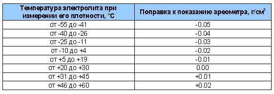

Димыч. Опубликовано 26 января, 2018 Жалоба Поделиться Опубликовано 26 января, 2018 Очень зря. Мы тут говорим о плотности при комнатной температуре. Но, как оказывается, каждые 10 градусов влияют на показания ареометра. Например, при +12 нужно отнять 0,01 от показаний прибора, при -3 нужно отнять 0,02, при -18 отнять 0,03 и т.д. Ссылка на комментарий Поделиться на другие сайты Поделиться

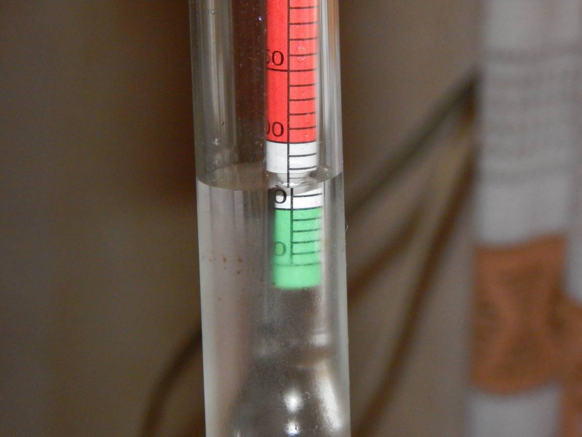

Димыч. Опубликовано 27 января, 2018 Жалоба Поделиться Опубликовано 27 января, 2018 Стало интересно, как же влияет температура на плотность электролита, или на погрешность ареометра (что из этого правильнее, не ясно). Что бы попытаться разобраться с проблемой аккумулятора Ректора, снимал с машины батарею, делал замеры напряжений и плотности. Так как снимал батарею в субботу, 20 января, к моменту проведения всех процедур (11:00 21 января) она прогрелась у батареи. Температура её была около 35 градусов, достаточно тёпленькая (замерял кЕтайским инфракрасным термометром). Плотность составила 1,23 на банку (это при +32...+35). Для отчётности сфоткал начальный зарядный ток и напряжение в конце заряда. Вот эти показатели: При зарядке ток снизился до 3,6-3,7А, длился заряд 12 часов, батарея разогрелась до 42-43 градусов и была отключена с зарядного с плотностью 1,25 (это при +42...+45): За 5 дней эксплуатации плотность не может быстро измениться на автомобиле (даже в условиях коротких поездок). Зная это, сегодня был снят аккумулятор для ещё одной проверки. Температура электролита -4 градуса, плотность 1,29. Я в шоках...Откуда взялось лишнее 0,04 плотности? Вот, какие изменения в плотности (или показаний ареометра) происходят при изменении температуры. Ни в коем случае не хочу претендовать на какие-то звания, просто хочу помочь в поиске проблемы. Конкретно этот пост о температуре и плотности. Ссылка на комментарий Поделиться на другие сайты Поделиться

Димыч. Опубликовано 27 января, 2018 Жалоба Поделиться Опубликовано 27 января, 2018 Всё-таки батарея батарее рознь). При нормальной эксплуатации на исправной машине плотность должна поддерживаться на уровне нормы. Просто нужно учитывать ещё и температуру электролита, про этот момент я знал, но недооценивал влияния этой самой температуры. Ссылка на комментарий Поделиться на другие сайты Поделиться
