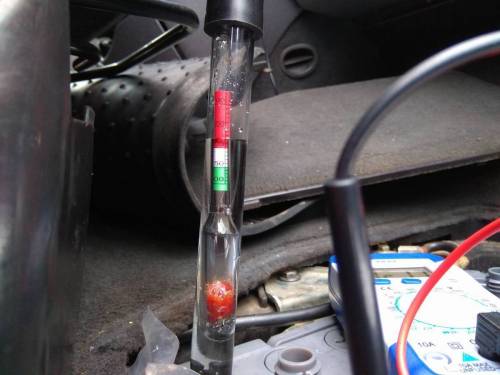

Модератор Audiomax Опубликовано 27 января, 2018 Модератор Жалоба Поделиться Опубликовано 27 января, 2018 Может и схожу, если не поленюсь) Только для чего?) Я вчера в трёх банках померял... По поводу таблиц поправочных я в курсе, получается, мне нужно отнять 0.02))) Ссылка на комментарий Поделиться на другие сайты Поделиться
Hottab Опубликовано 27 января, 2018 Жалоба Поделиться Опубликовано 27 января, 2018 duffik и punk2904 2 Ссылка на комментарий Поделиться на другие сайты Поделиться
патроль Опубликовано 27 января, 2018 Жалоба Поделиться Опубликовано 27 января, 2018 25 минут назад, Димыч. сказал: температуру электролита Может и правильно делал. Погрешность самого ареометра плюс погрешность линии взгляда и все эти поправки в 0,0 теряют смысл. Другое дело что при зарядке батареи температура электролита не должна превышать 40 градусов, после чего или ток необходимо уменьшить или прекратить заряд до снижения температуры до 20. Сейчас на продвинутых машинах температура электролита измеряется на месте и корректируется напряжение генератора. И еще. Может хватит воду в ступе толочь. Все что мы здесь говорим прописано в инструкции которая идет к каждой батарее, в мануалах к машине и даже в сервисбоксе. Ну ничего нового никто не сказал. Ссылка на комментарий Поделиться на другие сайты Поделиться
Димыч. Опубликовано 27 января, 2018 Жалоба Поделиться Опубликовано 27 января, 2018 @патроль всё верно. Я так и поступил, при 42 (у меня по инструкции до 45 градусов) снял с зарядки и имел плотность 1,25. Которая после остывания до -4 оказалась почти 1,30. Ссылка на комментарий Поделиться на другие сайты Поделиться

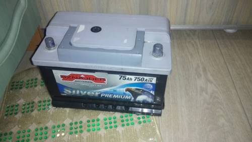

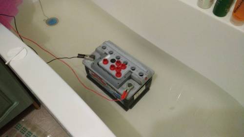

Leonevich Опубликовано 27 января, 2018 Жалоба Поделиться Опубликовано 27 января, 2018 (изменено) Я пару недель назад тянул на шнурке машину сестры. Пока тащили, АКБ подразрядился. На плюсовой клемме был налет от испарений кислоты. Решил почистить и снять на зарядку. АКБ условно не обслуживаемый, но под пластиковой крышкой оказались пробки, которые можно подковырнуть отвёрткой. Вскрыл, измерил плотность по пяти банкам 1.30+, в одной банке пусто. Температура электролита -8С. После экспресс отогревания и доливки дистиллированной воды до уровня, плотность по пяти банкам 1.20 в той, что была пустая 1.11. Пишу по памяти, т.к. не было цели делать отчёт. Заряжал всю ночь. Утром плотность по банкам 1.27, в той, что была пустая 1.21. АКБ комнатной температуры, не теплый, градусов 20 где-то. Прошлой зимой в -30 этот АКБ запускал Пежо 308 1.6hdi без проблем. Я здесь видео выкладывал. Вопрос: сколько бы ещё протянул этот "необслуживаемый АКБ" с пустой банкой с фактическим уровнем заряда 50%? Напомню, что плотность измеряется при максимальном уровне этектролита, при температуре 20С. Изменено 27 января, 2018 пользователем Leonevich Ссылка на комментарий Поделиться на другие сайты Поделиться
Димыч. Опубликовано 27 января, 2018 Жалоба Поделиться Опубликовано 27 января, 2018 1 минуту назад, Leonevich сказал: Вопрос, сколько бы ещё протянул этот "необслуживаемый АКБ" с пустой банкой с фактическим уровнем заряда 50%? Если бы экстренно не спас его, наверное, отказал бы при первом же холодном пуске. Я так думаю. Ссылка на комментарий Поделиться на другие сайты Поделиться
Leonevich Опубликовано 27 января, 2018 Жалоба Поделиться Опубликовано 27 января, 2018 8 минут назад, Димыч. сказал: Если бы экстренно не спас его, наверное, отказал бы при первом же холодном пуске. Я так думаю. Вот и я про то, что поставил и забыл, это как говорил патроль "деньги есть - ума не надо" Ссылка на комментарий Поделиться на другие сайты Поделиться

Ректор Опубликовано 27 января, 2018 Автор Жалоба Поделиться Опубликовано 27 января, 2018 3 минуты назад, duffik сказал: по инструкции к аккуму бош, его надо раз в 3 месяца заряжать до 16 вольт. а в перерывах между этими зарядками достаточно бортового напряжения около 13,9 - 14,4 вольта ну хорошо, тогда прокомментируй состояние батареи аудиомакса. на фотке плотность 1,29, ну пусть -0,02 по таблице температурной, т.е. всё огонь, таки что, в боше работают лохи или как это понимать? Ссылка на комментарий Поделиться на другие сайты Поделиться
duffik Опубликовано 27 января, 2018 Жалоба Поделиться Опубликовано 27 января, 2018 6 минут назад, Ректор сказал: ну хорошо, тогда прокомментируй состояние батареи аудиомакса. на фотке плотность 1,29, ну пусть -0,02 по таблице температурной, т.е. всё огонь, таки что, в боше работают лохи или как это понимать? в моём боше даже отверстий для замера плотности нет... Ссылка на комментарий Поделиться на другие сайты Поделиться
