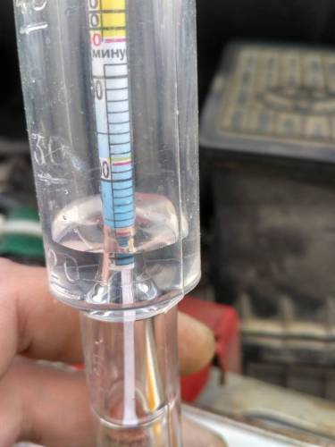

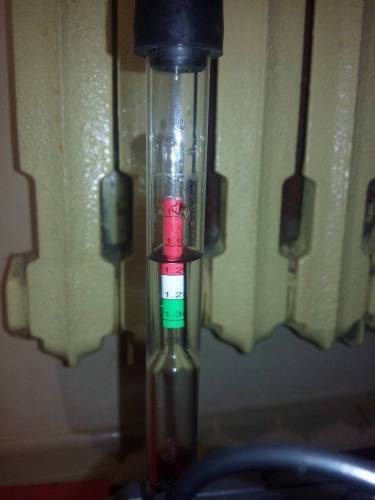

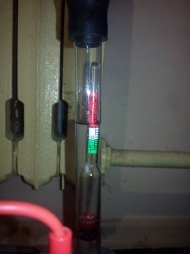

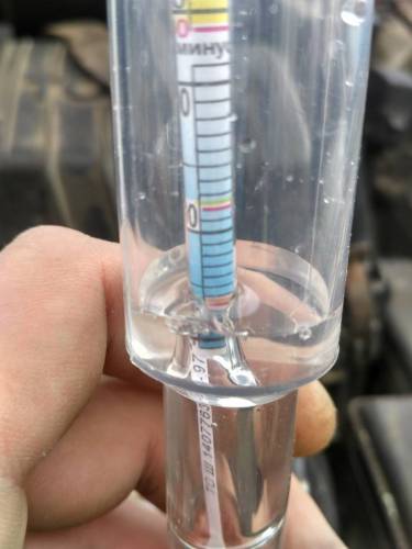

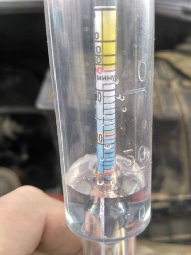

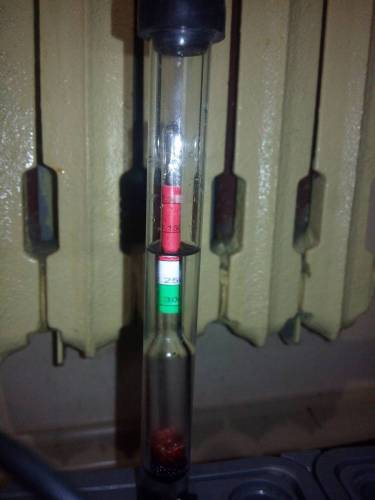

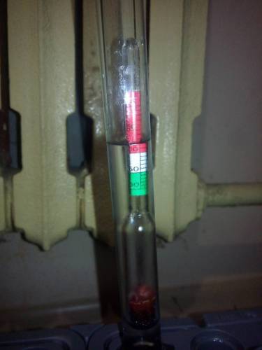

Модератор Audiomax Опубликовано 29 января, 2018 Модератор Жалоба Поделиться Опубликовано 29 января, 2018 Просили сделать повторно фотки... Мне не сложно. 6 банок - 6 фото. В крайней банке непорядок) Ректор и Димыч. 2 Ссылка на комментарий Поделиться на другие сайты Поделиться

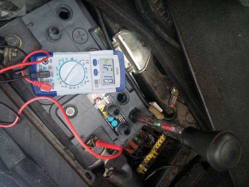

victor3gomel Опубликовано 29 января, 2018 Жалоба Поделиться Опубликовано 29 января, 2018 Я почти готов Ректор и Димыч. 2 Ссылка на комментарий Поделиться на другие сайты Поделиться

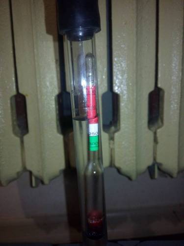

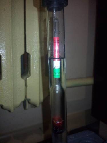

Nemiroff Опубликовано 29 января, 2018 Жалоба Поделиться Опубликовано 29 января, 2018 (изменено) Езжу редко. Машина в морозы стояла 2 недели. На днях покрутил и не завелась, емкости видимо еще хватало на прокрутку, а по просадке уже мозги на запускали. Снял, проверил плотность и ... поплавок еле дернулся на 1.110. Уровень с прошлой зимы тоже не смотрел, оказалось уже ниже меток. Воды долил на весь аккум примерно 700мл. Три для варил его зарядкой током 4-6А. Все банки вышли на 1.27-1.28. После 10 часов простоя, после зарядки, напряжение 12.75В Вообще я его так довожу до полутрупа каждую зиму, потом все восстанавливается. Аккуму вроде 5й год уже, 74А/ч. Все же Moll толковые аккумуляторы, живучие. Изменено 29 января, 2018 пользователем Nemiroff Ссылка на комментарий Поделиться на другие сайты Поделиться

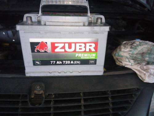

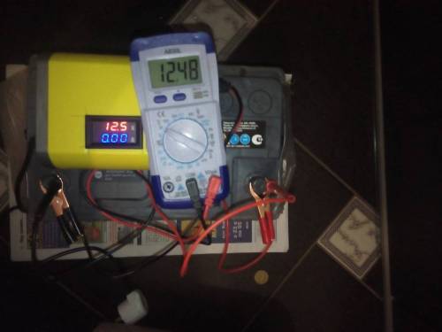

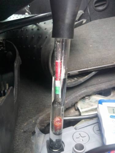

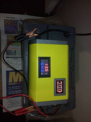

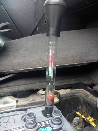

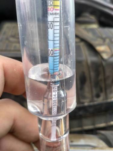

victor3gomel Опубликовано 29 января, 2018 Жалоба Поделиться Опубликовано 29 января, 2018 Ну что мы имеем а имеем самый настоящий труп =( поставили на зарядку посмотрим что этот китаец зарядит Димыч. 1 Ссылка на комментарий Поделиться на другие сайты Поделиться
victor3gomel Опубликовано 29 января, 2018 Жалоба Поделиться Опубликовано 29 января, 2018 Взамен своего поставил зубр, вот если бы не эспас так бы и не было эксперимента Ссылка на комментарий Поделиться на другие сайты Поделиться
Модератор Audiomax Опубликовано 29 января, 2018 Модератор Жалоба Поделиться Опубликовано 29 января, 2018 Чего в Зубре не померял ? Ссылка на комментарий Поделиться на другие сайты Поделиться
victor3gomel Опубликовано 29 января, 2018 Жалоба Поделиться Опубликовано 29 января, 2018 Все потом, и его по лечим тоже Ссылка на комментарий Поделиться на другие сайты Поделиться
