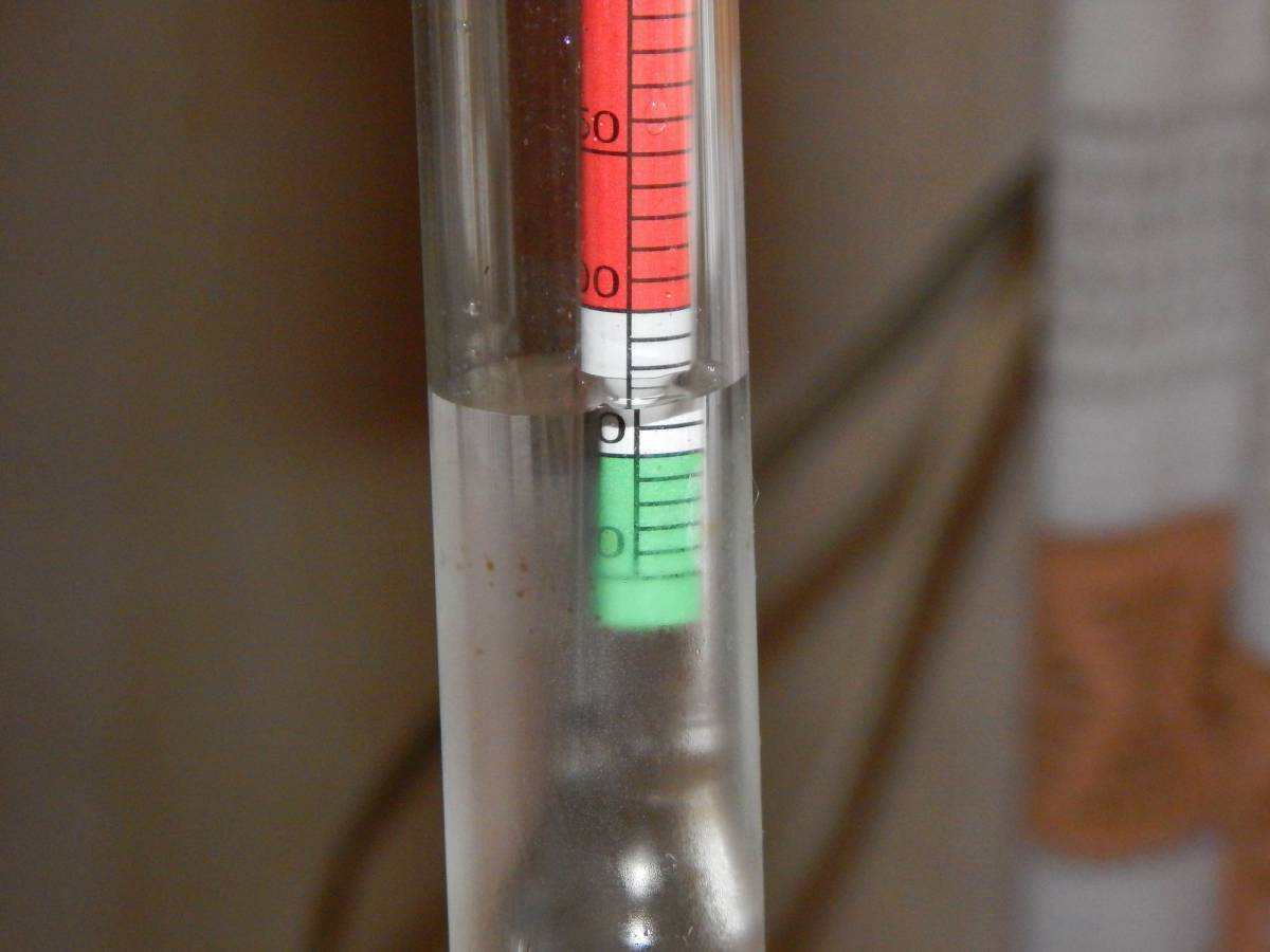

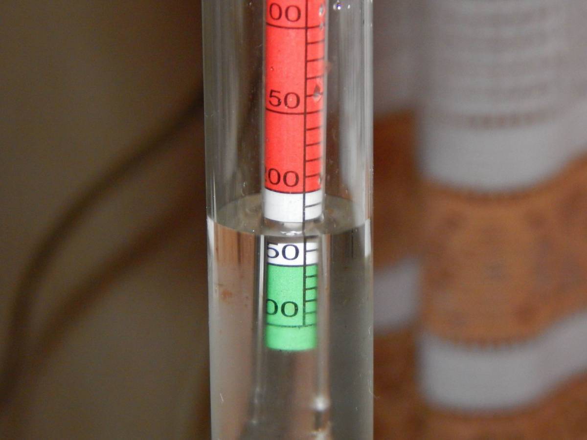

Димыч. Опубликовано 21 января, 2018 Жалоба Поделиться Опубликовано 21 января, 2018 Снял батарею для проверки и подзарядки. Последний раз данную операцию делал 14 декабря. За пять недель плотность снизилась с 1,25 дл 1,23 1,22 1,23 1,23 1,23 1,22. Холостое напряжение 12,45 вольт. Поставил на зарядку. Цель: 1,26 в каждой банке. А пока так: Ссылка на комментарий Поделиться на другие сайты Поделиться

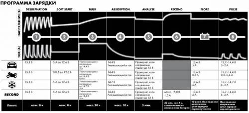

Ректор Опубликовано 21 января, 2018 Автор Жалоба Поделиться Опубликовано 21 января, 2018 на работе стрельну зарядку ручную, и поппобую у меня автомат вот с таким алгоритмом сейчас ставлю на реконд Ссылка на комментарий Поделиться на другие сайты Поделиться

Димыч. Опубликовано 21 января, 2018 Жалоба Поделиться Опубликовано 21 января, 2018 (изменено) 25 минут назад, Ректор сказал: сейчас ставлю на реконд Этот режим держит постоянные 15,8 вольт до падения тока в 1,5А? 6 минут назад, Ректор сказал: поясните почему нельзя сливать и заливать новый, если это работает Говоря простым языком, кислота ушла в пластины, осталась практически вода (потерял в плотности 0,1 единиц). Ты сольёшь эту воду и зальёшь электролит, допустим, 1,27. Что получится при зарядке? Те самые, потраченные единицы выйдут из пластин при зарядке и величина плотности будет... запредельной. Изменено 21 января, 2018 пользователем Димыч. Ссылка на комментарий Поделиться на другие сайты Поделиться
