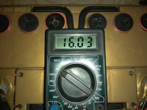

Димыч. Опубликовано 22 января, 2018 Жалоба Поделиться Опубликовано 22 января, 2018 (изменено) Заряжал вчера свой. С 11:00 до 23:00. Током 5 А. Напряжение до зарядки было 12,42 V. Заряжал до поднятия напряжения на клеммах до 16 V. Плотность поднялась с 1,22 до 1,26, батарея разогрелась до 33 градусов по Цельсию. Изменено 22 января, 2018 пользователем Димыч. Ссылка на комментарий Поделиться на другие сайты Поделиться

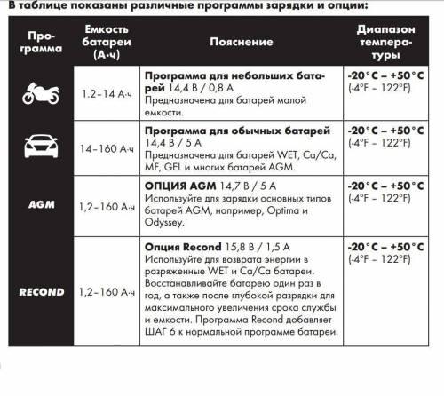

Димыч. Опубликовано 22 января, 2018 Жалоба Поделиться Опубликовано 22 января, 2018 Дело в токе. 1,5 А в режиме реконд как-то маловато. 5 А это оптимальный ток для зарядки. Ссылка на комментарий Поделиться на другие сайты Поделиться
Ректор Опубликовано 22 января, 2018 Автор Жалоба Поделиться Опубликовано 22 января, 2018 В 22.01.2018 в 12:06, Димыч. сказал: Дело в токе. 1,5 А в режиме реконд как-то маловато. 5 А это оптимальный ток для зарядки. Показать думаешь попробовать режим для гелевых акб включить? AGM Recond? я что-то сейчас только про это подумал Ссылка на комментарий Поделиться на другие сайты Поделиться
Димыч. Опубликовано 22 января, 2018 Жалоба Поделиться Опубликовано 22 января, 2018 А устройство сможет дать ток 5А, который не будет снижаться по мере заряда? Ссылка на комментарий Поделиться на другие сайты Поделиться

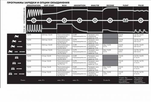

Ректор Опубликовано 22 января, 2018 Автор Жалоба Поделиться Опубликовано 22 января, 2018 в третьем режиме он так и делает вопрос только в том как долго он это будет делать Ссылка на комментарий Поделиться на другие сайты Поделиться
Димыч. Опубликовано 22 января, 2018 Жалоба Поделиться Опубликовано 22 января, 2018 Как-то мутно это всё... И получается, что 5 ампер держится до подъёма напряжения до 14,7 вольт, потом отрубается? Ссылка на комментарий Поделиться на другие сайты Поделиться

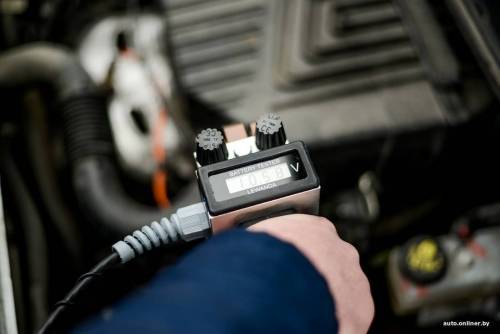

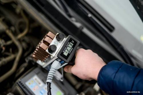

Ректор Опубликовано 22 января, 2018 Автор Жалоба Поделиться Опубликовано 22 января, 2018 вот этой штукой как видим у него 10,58 а у меня 10,20 показывало под нагрузкой, и самое главное плотность во всех банках ниже 1,2 Ссылка на комментарий Поделиться на другие сайты Поделиться
патроль Опубликовано 22 января, 2018 Жалоба Поделиться Опубликовано 22 января, 2018 Откуда же на незаряженном аккумуляторе твоя ЭДС в 13В? У меня обычно 12.8 и дизель крутит 60-ка. Ссылка на комментарий Поделиться на другие сайты Поделиться
Димыч. Опубликовано 22 января, 2018 Жалоба Поделиться Опубликовано 22 января, 2018 Я старый акб выбрасывал с напряжением 13 вольт. Ибо они проседали до 11 от обычной лампы поворотов (21w). Повторяю тем, кто не слышал или забыл, напряжение на клеммах батареи не показатель! Ссылка на комментарий Поделиться на другие сайты Поделиться
патроль Опубликовано 22 января, 2018 Жалоба Поделиться Опубликовано 22 января, 2018 В 22.01.2018 в 12:27, Ректор сказал: главное плотность Показать И что по этому поводу они сказали? В 22.01.2018 в 12:31, Димыч. сказал: Я старый акб выбрасывал с напряжением 13 вольт. Ибо они проседали до 11 от обычной лампы поворотов (21w). Повторяю тем, кто не слышал или забыл, напряжение на клеммах батареи не показатель! Показать И почему ты во всех видишь недотеп? Привык лапшу на уши вешать с умным видом. Без обид. punk2904 1 Ссылка на комментарий Поделиться на другие сайты Поделиться
