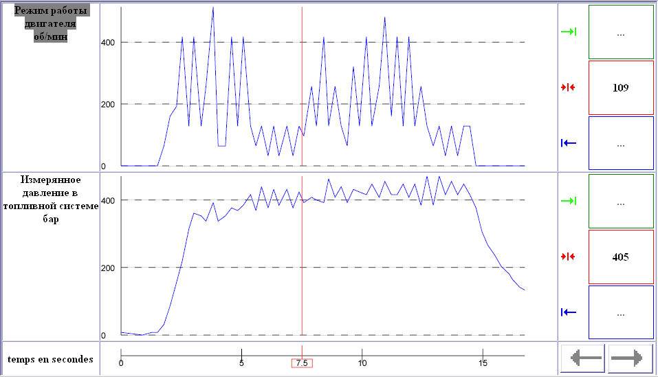

Cital Опубликовано 6 декабря, 2015 Жалоба Поделиться Опубликовано 6 декабря, 2015 Какой программой можно видеть график работы датчика распредвала? Никакой. Все, что можно программами, Вы уже сделали и графики выложили. Теперь работу датчиков проверять осталось только осциллографом. Щупами становиться надо на выходы проводов на разъеме мозгов, а не самих датчиков. Так как проблема может быть в проводке. Обратите внимание , что от датчика КВ проводка идет как витая пара. На некоторых авто эти провода даже экранируются. Основное внимание уделил бы проверке сигнала с датчика коленвала. Ссылка на комментарий Поделиться на другие сайты Поделиться
Димыч. Опубликовано 6 декабря, 2015 Жалоба Поделиться Опубликовано 6 декабря, 2015 Никакой. Все, что можно программами, Вы уже сделали и графики выложили. Теперь работу датчиков проверять осталось только осциллографом. Щупами становиться надо на выходы проводов на разъеме мозгов, а не самих датчиков. Так как проблема может быть в проводке. Обратите внимание , что от датчика КВ проводка идет как витая пара. На некоторых авто эти провода даже экранируются. Основное внимание уделил бы проверке сигнала с датчика коленвала. Согласен с тобой, и более того, дал бы те же рекомендации. Но! Как быть со 100% удачным холодным запуском? Провёл эксперимент с охлаждением частей топливной горячего мотора, полил тнвд, линул на трубки, на форсунки, завелась так же красиво, как на холодную. Вывод: 1. Тест на обратку, для выявления больных форсунок для последующего ремонта. 2. Проверка/ремонт/замена ТНВД. 3. Проверка/замена регулятора давления. Ссылка на комментарий Поделиться на другие сайты Поделиться

Beтeрaн Опубликовано 12 января, 2016 Жалоба Поделиться Опубликовано 12 января, 2016 Достали меня уже форсунки. На холодную пуск отличный. На горячую кое-как. Если горячий глушить и сразу завести - заведётся отлично. Пока топливо охлаждает форсунки, она заводится. Дашь постоять пару минут и более, то можно и не завестись. Пока не остынет. Ссылка на комментарий Поделиться на другие сайты Поделиться
Димыч. Опубликовано 12 января, 2016 Жалоба Поделиться Опубликовано 12 января, 2016 Достали меня уже форсунки. На холодную пуск отличный. На горячую кое-как. Если горячий глушить и сразу завести - заведётся отлично. Пока топливо охлаждает форсунки, она заводится. Дашь постоять пару минут и более, то можно и не завестись. Пока не остынет. По всей видимости, с форсунками проблема. Нужно ремонтировать. Либо менять полностью. Ссылка на комментарий Поделиться на другие сайты Поделиться
Beтeрaн Опубликовано 12 января, 2016 Жалоба Поделиться Опубликовано 12 января, 2016 Давление в рампе при запуске 400-450 бар. Обратку держат. Неужели распылители подклинивают? Ссылка на комментарий Поделиться на другие сайты Поделиться
Димыч. Опубликовано 12 января, 2016 Жалоба Поделиться Опубликовано 12 января, 2016 Обратку держат. Делал тест? Минутный? Ссылка на комментарий Поделиться на другие сайты Поделиться
Beтeрaн Опубликовано 12 января, 2016 Жалоба Поделиться Опубликовано 12 января, 2016 Да, минутный. Все форсы на холостых сливают 7-10 мл. солярки. Ссылка на комментарий Поделиться на другие сайты Поделиться
Димыч. Опубликовано 12 января, 2016 Жалоба Поделиться Опубликовано 12 января, 2016 Да, минутный. Все форсы на холостых сливают 7-10 мл. солярки. Подозрительно. Может датчик давления завышает? Как раз при нагреве он может начать фигню показывать. Ссылка на комментарий Поделиться на другие сайты Поделиться
Beтeрaн Опубликовано 12 января, 2016 Жалоба Поделиться Опубликовано 12 января, 2016 Что с ним можно сделать без замены? Ссылка на комментарий Поделиться на другие сайты Поделиться
Cital Опубликовано 12 января, 2016 Жалоба Поделиться Опубликовано 12 января, 2016 Можно. Снять фишку. Будет заводиться и работать, но в аварийном режиме. Но сомнительно, что это датчик давления. Он очень надежен. Также сомнительно, что проблема в форсунках . Когда не заводится, подключаем комп и смотрим. Но без компа - это игра в угадайку, а не конкретные рекомендации. Ссылка на комментарий Поделиться на другие сайты Поделиться
Beтeрaн Опубликовано 12 января, 2016 Жалоба Поделиться Опубликовано 12 января, 2016 Можно. Снять фишку. Будет заводиться и работать, но в аварийном режиме. Но сомнительно, что это датчик давления. Он очень надежен. Также сомнительно, что проблема в форсунках . Когда не заводится, подключаем комп и смотрим. Но без компа - это игра в угадайку, а не конкретные рекомендации. Маслал стартером, не завелась. после этого завелась. Видимо топливо прохладное из бака подошло. Ссылка на комментарий Поделиться на другие сайты Поделиться
