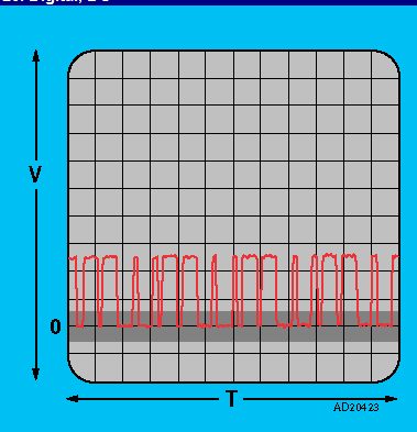

Beтeрaн Опубликовано 10 февраля, 2016 Жалоба Поделиться Опубликовано 10 февраля, 2016 Моё почтение, друзья! Поймал-таки диагностикой момент, когда не хотела заводиться. Оказывается, при прокрутке стартером, параметр синхронизация менялся нет-да-нет-да... и так несколько раз подряд. Датчики уже проверял и менял на датчики от другого авто - не помогло. Ремень грм стоит по фиксаторам. Какие будут варианты? Ссылка на комментарий Поделиться на другие сайты Поделиться

патроль Опубликовано 10 февраля, 2016 Жалоба Поделиться Опубликовано 10 февраля, 2016 Так need_4_speed долго об этом же спрашивал, читани на предыдущей странице. У него с твоими болячки один в один. Решил или нет не пишет. То, что синхронизация пишет "да" "нет" и я замечал, хотя прибором пользуюсь крайне редко, чего в рабочую машину лезть. Опять же чисто логические рассуждения (я и от тех не отказываюсь) Поскольку такие данные по синхронизации замечали многие, думаю тут дело в считывании информации. Возможно, будь запись осциллограммы обоих датчиков в реальном времени, можно было бы что-то увидеть. ВМТ датчик коленвала видит за каждый оборот, а метку распредвала (ВМТ, такт сжатия)... Диагностический прибор работает с задержкой по времени (иначе эти "да" "нет" мелькали бы со скорость 3 раза в секунду) вот и получается, при очередном опросе, метки не совпали. Это схоже с тем, как при работе с аналоговым тестером и цифровым: если показания меняются с большой скоростью, на аналоговом стрелка вибрирует, а на цифровом показания меняться не успевают. Более того, ЭБУ достаточно один раз совпадение меток, и, если коленвал продолжает вращаться, датчик распредвала можешь снимать, двигатель не заглохнет. Я к тому что, след возможно ложный. Ссылка на комментарий Поделиться на другие сайты Поделиться
Beтeрaн Опубликовано 10 февраля, 2016 Жалоба Поделиться Опубликовано 10 февраля, 2016 На ходу ни одного перебоя не было. А разрыв какой цепи находили? Ссылка на комментарий Поделиться на другие сайты Поделиться
патроль Опубликовано 10 февраля, 2016 Жалоба Поделиться Опубликовано 10 февраля, 2016 В 10.02.2016 в 08:32, Beтeрaн сказал: На ходу ни одного перебоя не было. А разрыв какой цепи находили? И быть не должно, если иметь ввиду датчик распредвала. Он нужен только для того, чтобы определить начало впрыска и только первый цилиндр. После чего ЭБУ работает по импульсам датчика коленвала. Грубо говоря, при прокрутке стартером, достаточно одного импульса синхронизации, после чего нужды в нем нет. Ссылка на комментарий Поделиться на другие сайты Поделиться

Димыч. Опубликовано 10 февраля, 2016 Жалоба Поделиться Опубликовано 10 февраля, 2016 Причину пропадания синхронизации не нашёл. Проблем в проводке не обнаружил. Ветеран, замерь напряжения на разъёме датчика распредвала. Склоняюсь к версии, что просадка напряжения при провороте стартером влияет на сам блок управления. Акб у нас же не как у седанов расположен. Ссылка на комментарий Поделиться на другие сайты Поделиться
патроль Опубликовано 10 февраля, 2016 Жалоба Поделиться Опубликовано 10 февраля, 2016 Датчик распредвала питается стабилизированным напряжение 5В от ЭБУ. Сам блок управления находится в трезвом состоянии при очень низком напряжении аккумулятора, утверждать не стану, но думаю около 10В, во всяком случае, ни один прибор не работает, а он держится. Проходил на практике. Ссылка на комментарий Поделиться на другие сайты Поделиться
Димыч. Опубликовано 10 февраля, 2016 Жалоба Поделиться Опубликовано 10 февраля, 2016 Питание датчика это одно (для работоспособности датчика). А напряжение на среднем выводе, оно может быть и 10 и 12 вольт. Датчик работает как ключ, замыкая этот провод на землю. Может в эбу повреждена цепь этого провода. Кстати, можно подкинуть датчику внешние 5 вольт, для того, что бы исключить из подозреваемых эту цепь от эбу. Ссылка на комментарий Поделиться на другие сайты Поделиться
патроль Опубликовано 10 февраля, 2016 Жалоба Поделиться Опубликовано 10 февраля, 2016 Датчик "Холла" Хочешь скину, что и как должно быть? Но для контроля понадобится осциллограф. Ссылка на комментарий Поделиться на другие сайты Поделиться
Димыч. Опубликовано 10 февраля, 2016 Жалоба Поделиться Опубликовано 10 февраля, 2016 В 10.02.2016 в 10:21, патроль сказал: Датчик "Холла" Хочешь скину, что и как должно быть? Но для контроля понадобится осциллограф.Изучил я работу датчика вдоль и поперёк. На выходе имеет два состояния, замкнут на массу и свободное. Ссылка на комментарий Поделиться на другие сайты Поделиться
патроль Опубликовано 10 февраля, 2016 Жалоба Поделиться Опубликовано 10 февраля, 2016 В 10.02.2016 в 10:37, need_4_speed сказал: В 10.02.2016 в 10:21, патроль сказал: Датчик "Холла" Хочешь скину, что и как должно быть? Но для контроля понадобится осциллограф.Изучил я работу датчика вдоль и поперёк. На выходе имеет два состояния, замкнут на массу и свободное. Ну наверно: Ссылка на комментарий Поделиться на другие сайты Поделиться
Димыч. Опубликовано 10 февраля, 2016 Жалоба Поделиться Опубликовано 10 февраля, 2016 Я имел ввиду, если проверять его на на двигателе. Подавая датчик по схеме. Только 12v поменять на 5v. Про импульсы два длинных-два коротких догадаться не трудно из формы мишени. Ссылка на комментарий Поделиться на другие сайты Поделиться
Димыч. Опубликовано 10 февраля, 2016 Жалоба Поделиться Опубликовано 10 февраля, 2016 Осталось найти осциллограф нормальный и проверить показания датчиков. Двухканальный, желательно. Патроль, что посоветуешь? Какой USB осциллограф не дорогой можно брать? Ссылка на комментарий Поделиться на другие сайты Поделиться
патроль Опубликовано 10 февраля, 2016 Жалоба Поделиться Опубликовано 10 февраля, 2016 Мой совет уже прозвучал: отстаньте от датчика положения распредвала, часто, и я думаю правильней, называется; датчик первого цилиндра. А осциллограф конечно лучше двухлучевой. Ссылка на комментарий Поделиться на другие сайты Поделиться
Cital Опубликовано 10 февраля, 2016 Жалоба Поделиться Опубликовано 10 февраля, 2016 В 10.02.2016 в 15:27, патроль сказал: Мой совет уже прозвучал: отстаньте от датчика положения распредвала, И я того же мнения. Посмотрите на то, что дает датчик коленвала. Чаще всего в нем косяки. Ничем, кроме осциллографа, нормально его не проверишь. Черновая проверка: вольтметр в режим измерения переменного тока. Нормальный сигнал при прокрутке стартером не менее 1,5V стабильно. Все, что ниже 1 V , мозг не видит. В этом может быть причина пропадания синхронизации. По осциллографу. Если профессионально не занимаетесь ремонтом, он вам 100 лет не нужен. За его стоимость сделаете десятки раз нормальную диагностику. Никак не окупится. Кроме того, им еще надо уметь пользоваться и к нему нужны еще разные прибамбасины, которые тоже денег стоят. Ссылка на комментарий Поделиться на другие сайты Поделиться
