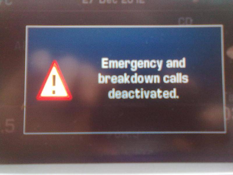

Что бы не выводилось это сообщение,надо активировать сервисную службу и звонок в тех поддержку это сообщение выводится не будет но появится другое-внутренняя ошибка GSM модуля.
Может нужна телезагрузка мафона у диллера или удалённый ремонт,этот долбанный GSM разный для каждой страны и надо думаю залить в мафон свою страну,или как то так,машинку то отправляют по всему миру.
Выход только один найти RT4 c рабочим телефоном и сделать копию HDD если версии одинаковые например 8.20 то можно заменить и он будет работать.
