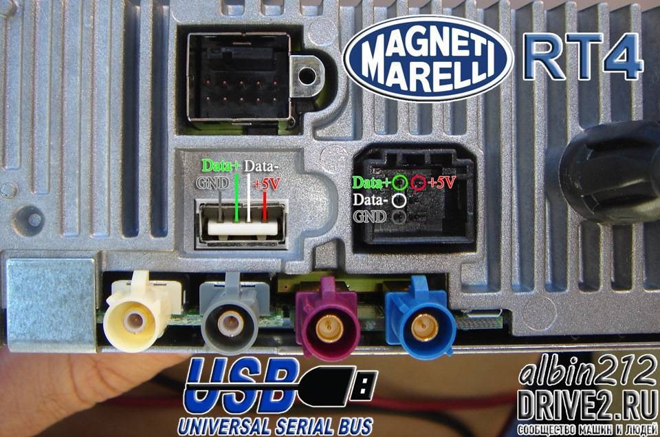

topjoy Опубликовано 17 февраля, 2017 Жалоба Поделиться Опубликовано 17 февраля, 2017 (изменено) Приветствую! Возникла у меня непонятка с активацией USB шнурка.. Ситуация такая: магнитола РТ-4 2007 года, прошивка 8.31 с помощью мира скрипта активировал -CONFIIFLAG CMD-USB=1 и все последующие скрипты в этом разделе выставил по =1.. В итоге функция Usb высвечивается в меню дисплея--но флешки не читает. Флешка у меня на 8Gb. Где может быть причина этой проблемы? Какие мира скрипты стоит просмотреть? Изменено 17 февраля, 2017 пользователем topjoy Ссылка на комментарий Поделиться на другие сайты Поделиться
BlackFox Опубликовано 17 февраля, 2017 Жалоба Поделиться Опубликовано 17 февраля, 2017 15 минут назад, topjoy сказал: Приветствую! Возникла у меня непонятка с активацией USB шнурка.. Ситуация такая: магнитола РТ-4 2007 года, прошивка 8.31 с помощью мира скрипта активировал -CONFIIFLAG CMD-USB=1 и все последующие скрипты в этом разделе выставил по =1.. В итоге функция Usb высвечивается в меню дисплея--но флешки не читает. Флешка у меня на 8Gb. Где может быть причина этой проблемы? Какие мира скрипты стоит просмотреть? Если появился пункт меню в магнитоле, то мираскрипт тут уже не при чем, он свое дело сделал. USB не подсвечивается, тусклая надпись? Правильно ли распаял USB кабель? И флешка вроде как в FAT должна быть а не в NTFS. Ссылка на комментарий Поделиться на другие сайты Поделиться
topjoy Опубликовано 17 февраля, 2017 Жалоба Поделиться Опубликовано 17 февраля, 2017 Верно надпись в меню Usb тусклая, не подсвеченая активацией.. флешка отформатирована FAT32.. Распайка вроде, верная как у всех.. завтра попробую прозвонить шнурок и сам разъем магнитолы. Ссылка на комментарий Поделиться на другие сайты Поделиться
BlackFox Опубликовано 17 февраля, 2017 Жалоба Поделиться Опубликовано 17 февраля, 2017 3 минуты назад, topjoy сказал: Верно надпись в меню Usb тусклая, не подсвеченая активацией.. флешка отформатирована FAT32.. Распайка вроде, верная как у всех.. завтра попробую прозвонить шнурок и сам разъем магнитолы. Я первый раз когда делал, тоже думал что все правильно. Потом прозвонил и оказалось 2 средних контакта перепутал. Ссылка на комментарий Поделиться на другие сайты Поделиться
topjoy Опубликовано 17 февраля, 2017 Жалоба Поделиться Опубликовано 17 февраля, 2017 Поделись правильной распиновкой разъема под Usb? Ссылка на комментарий Поделиться на другие сайты Поделиться
BlackFox Опубликовано 20 февраля, 2017 Жалоба Поделиться Опубликовано 20 февраля, 2017 В 17.02.2017 в 16:12, topjoy сказал: Поделись правильной распиновкой разъема под Usb? Если еще актуально, я пользовался вот этим: Спойлер Ссылка на комментарий Поделиться на другие сайты Поделиться
topjoy Опубликовано 21 февраля, 2017 Жалоба Поделиться Опубликовано 21 февраля, 2017 проблема с активацией шнурка Usb продолжается: 1. функция Usb активирована с помощью мира скрипта ( появилась надпись в меню Usb ) 2. Флешка на 8Gb отформатирована Fat32 ( пробовал и другие флешки ) 3. Шнурок без повреждений и т.д. но, магнитола не видит Usb.. может неправильно сконфигурированы блоки aux? может у кого есть правильно отредактированная распечатка скриптов миры? на 5-ой странице изучал похожую распечатку, но она не совсем верная.. много чего не активировано.. Ссылка на комментарий Поделиться на другие сайты Поделиться
