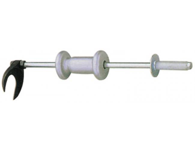

Если приводной вал висит и ему ничего не мешает, подшипник подвесной разблокирован, то чтобы снять его, нужен обратный молоток. Подшипник в кронштейне сидит плотно, вернее на весу перекашивается. Руками не вытащишь. Могу помочь с подробной инструкцией.
