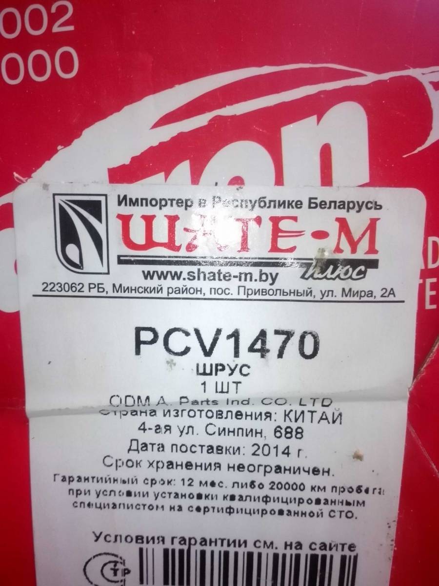

sacrificed Опубликовано 21 июля, 2014 Жалоба Поделиться Опубликовано 21 июля, 2014 Да внешний. Отправлено с моего HUAWEI G700-U20 через Tapatalk Китайский это фирмы Patron? Модель PCV3083? У меня рейстал 3.0, не знаю подойдет ли он мне? И еще вопрос риторический, как-то стремно китайца ставить, как он по качеству? Ссылка на комментарий Поделиться на другие сайты Поделиться
aleksei607a Опубликовано 21 июля, 2014 Жалоба Поделиться Опубликовано 21 июля, 2014 Насче того что стемно то да но я не знал конкретно шрус виноват или нет определял методом тыка и брал что дешевле.До этого как и ты поменял все что может влиять на вибрацию и перебрал поочередно полуоси тоже менял смазку и обнаружил небольшую выроботку с лева ну а как будет вести китаец отпишусь.Хотя за месяц ежедневной эксплуатации нареканий нет Отправлено с моего HUAWEI G700-U20 через Tapatalk Ссылка на комментарий Поделиться на другие сайты Поделиться
aleksei607a Опубликовано 21 июля, 2014 Жалоба Поделиться Опубликовано 21 июля, 2014 (изменено) И по поводу кольца абс то его приваривай полуавтоматам, после праточки шруса.Холодная сварка и прочие к леевые составы на мой взгляд не внушают доверия. Отправлено с моего HUAWEI G700-U20 через Tapatalk Изменено 21 июля, 2014 пользователем aleksei607a Ссылка на комментарий Поделиться на другие сайты Поделиться
