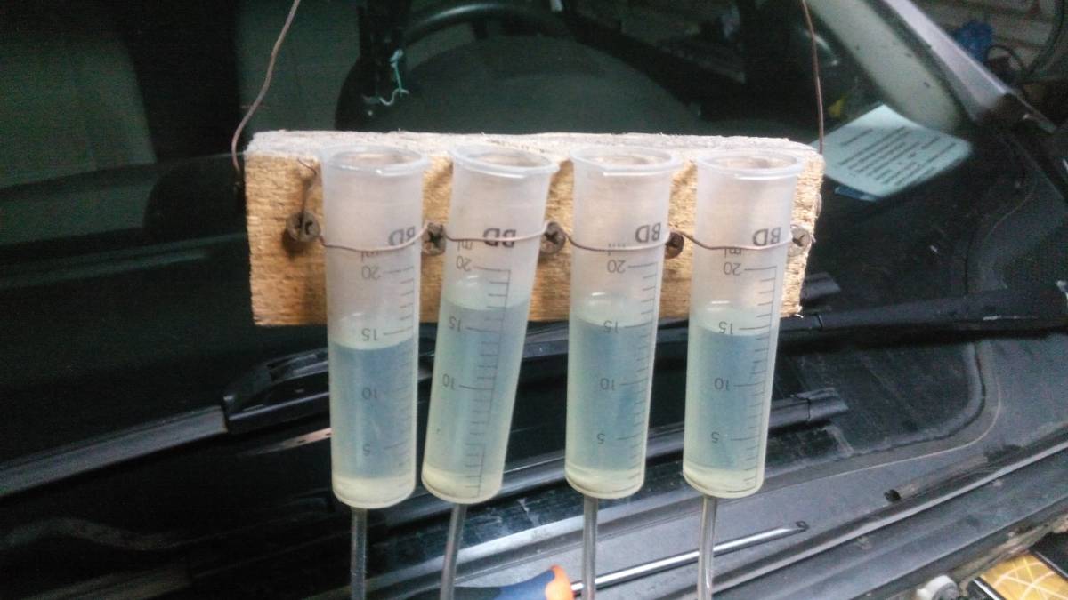

Sh2t Опубликовано 2 января, 2017 Жалоба Поделиться Опубликовано 2 января, 2017 Вот примерно такя картина. Обратка за 2 минуты. Ссылка на комментарий Поделиться на другие сайты Поделиться
Димыч. Опубликовано 2 января, 2017 Жалоба Поделиться Опубликовано 2 января, 2017 Количество слитой обратки показывает, что мультипликаторы ещё немного живые. А вот что с распылителями, никто не знает. Ссылка на комментарий Поделиться на другие сайты Поделиться

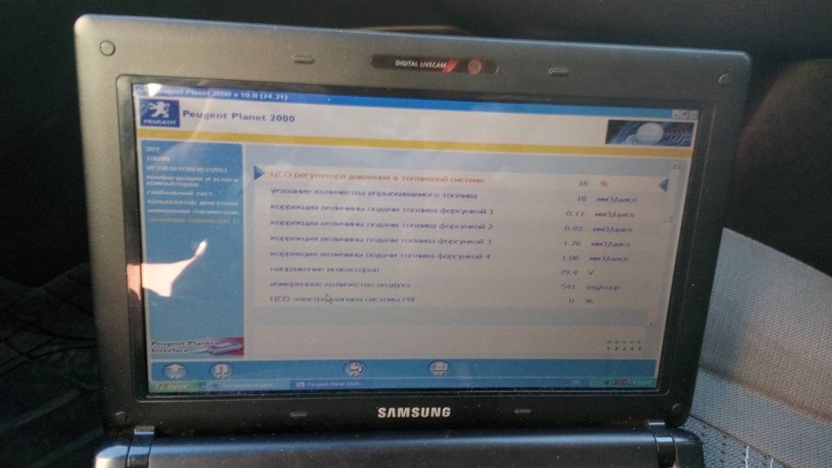

Sh2t Опубликовано 2 января, 2017 Жалоба Поделиться Опубликовано 2 января, 2017 На прогретом с подключенным ЕГР (отключается при снятии фишки с электромагнитного клапана и ошибку не бьёт на этих движках) и снятом генераторном ремне (дабы исключить стук шкивов) цикловая прыгает с 7 на 8 мм3\цикл. В движении на 5-ой при скорости 70км\ч расход около 6 литров, при 110 км\ч примерно 8.6 литров, при переходе например с 3-ей на 4-ую при раскручивании до 2 800- 3 000 оборотов -на БК такое 21-25 L\100. Купил 2 б\у форсы -вот только какие менять при таком раскладе обратки и коррекции -ума не приложу. Наверное только на стенд? Ссылка на комментарий Поделиться на другие сайты Поделиться
Димыч. Опубликовано 2 января, 2017 Жалоба Поделиться Опубликовано 2 января, 2017 Форсы никакие менять не надо. Цифры мгновенного расхода по бк вообще не стоит смотреть. Ссылка на комментарий Поделиться на другие сайты Поделиться

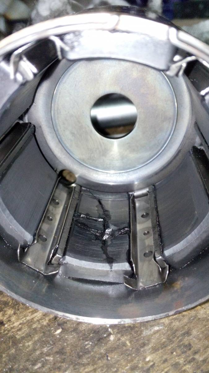

Sh2t Опубликовано 2 января, 2017 Жалоба Поделиться Опубликовано 2 января, 2017 Снял форсы -все ржавые внути (снаружи). Вынулись в целом нормально. Одна шайба жаропрочная осталась в колодце-извлёк круглым напильником. Ржавчину отчистил, распылители ври помощи ветоши и ацетона отмыл и поставил на ночь в стакан Малинковский с набрызганным в него КарбоКлинером. Сначала буду проверять на стэнде по тестплану, а далее решать по регулировке. Куплю заптра ЛАВРик и по 100 грамм в каждый целиндр (пока форсы демонтированы и масло сменю заодно). ГРМ выставлен точно по меткам-лично контролировал, хотя немножко перетянули-с учётом что подрастянется. Температура до 80 при стоянии на месте и прогазовывании- а на ходу если не топить тапку в районе 70-75 градусов.Летом вентиляторы срабатывали гдето при 106-108 градусах -честно сказать настораживает, хотя говорят так и должно быть.. Ссылка на комментарий Поделиться на другие сайты Поделиться
