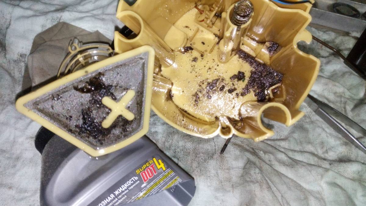

Sh2t Опубликовано 5 января, 2017 Жалоба Поделиться Опубликовано 5 января, 2017 (изменено) Придётся на гараж заезжать, откапывать ворота. Буду чистить и вымывать всё, что косается топливной магистрали -бак тоже с бензином ототру. Ещё говорят какаято сеточка на входе в ТНВД имеется. И ещё вспомнил, что от прежнего владельца остался топливный фильтр не пойми какой фирмы -вот я его сравнить хочу с моим установленным, если только в одиночку свинчу гайку корпуса фильтра (зажимали вдвоём ремнём ГРМ). Хотя думаю что всё в порядке- ведь простояв с утра до вечера заводится хорошо - а вот утром хреново. Изменено 5 января, 2017 пользователем Sh2t Ссылка на комментарий Поделиться на другие сайты Поделиться

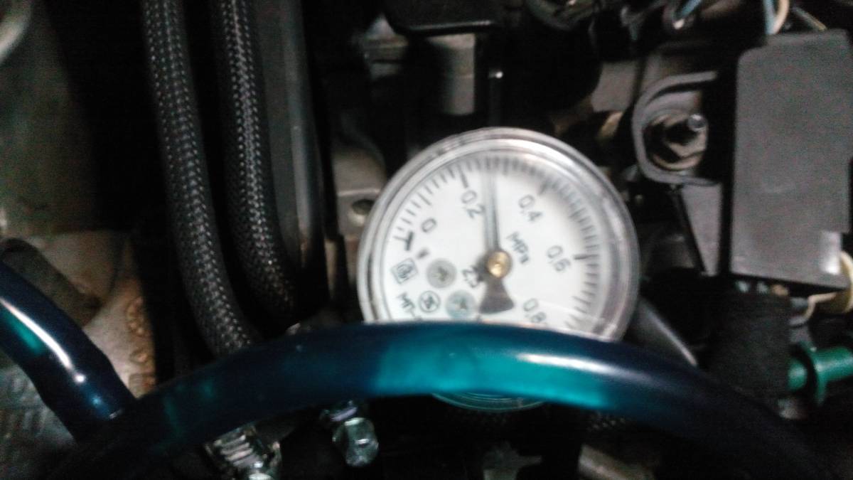

Sh2t Опубликовано 5 января, 2017 Жалоба Поделиться Опубликовано 5 января, 2017 Бак оказался совершенно чистым (зря соляру откачивал), сетка немного в грязи, в стакане комок грязи. Насос обратное давление держит. подъехал Опелист и привёз манометр с переходниками. Фильтр развинтили- чистый, нижняя посадка оказывается конусной- потому я и грешил, что болтается. При нажатии на картридж он садится плотно (но не достаточно-вращается пальцами но не люфтит). Подключенный манометр при работающем насосе в баке показывает 2 атм. после его отключения (реле) давление уходит, после начала вращения стартера поднимается в район 2.4 и после пуска держит гдето 2.5-2.6 атм. Насос в баке стал работать как бы с попискиванием чтоли, и как буд-то после каждого поворота ключа в бак обратка с воздухом. (Не после того как снимал шланги, а после того- как двигатель уже поработал минут 15. Побулькивание такое отдалённое может пройдёт со временем). Ссылка на комментарий Поделиться на другие сайты Поделиться
pil0t 607 Опубликовано 5 января, 2017 Жалоба Поделиться Опубликовано 5 января, 2017 11 минут назад, НФС сказал: Какой смысл мерить до фильтра? Весь смысл узнать, какое давление поступает к тнвд, потому, что в нём клапана, которые надо открыть, а без необходимого давления они не откроются и секции просто не дадут давление в рампу и не заведётся мотор. Я утверждаю то , что прописано в технике, а для того чтобы узнать, сколько сбрасывает обратный клапан, нужно подсоединить и туда манометр (0,8 bar). А зачем подкачивающий насос на 6 bar , если рабочее давление должно быть 2,8bar , хез ? Это все из той темы про фильтр. У меня сейчас на холодную, также запуск со взрывом, последующие норм, даже если оставить включенным зажиганием на час. Но у меня на холодную стартер слабо крутит! Этот взрыв я раньше наблюдал, после замены фильтра или регулятора, когда в системе был воздух. А сейчас откуда он? Ссылка на комментарий Поделиться на другие сайты Поделиться
Димыч. Опубликовано 5 января, 2017 Жалоба Поделиться Опубликовано 5 января, 2017 С таким хорошим давлением на входе ТНВД должно начинать заводиться на втором-третьем обороте коленвала. Почему этого нет, не известно. Нужно высокое давление смотреть при таком запуске. И желательно, графически. Запуски со взрывом у всех, так что это не косяк. @pil0t 607 ты не путай разные давления. 2,8 бар это давление на входе в фильтр, для обеспечивания фильтрации топлива, а 0,8 бар это необходимый минимум для смазки ТНВД. 2-2,5 бар для обеспечения ТНВД топливом пот все режимы эксплуатации. Ссылка на комментарий Поделиться на другие сайты Поделиться
pil0t 607 Опубликовано 5 января, 2017 Жалоба Поделиться Опубликовано 5 января, 2017 0,8 - это обратка Ссылка на комментарий Поделиться на другие сайты Поделиться
Димыч. Опубликовано 5 января, 2017 Жалоба Поделиться Опубликовано 5 января, 2017 1 минуту назад, pil0t 607 сказал: 0,8 - это обратка Чтение технички ничему не научило. Ссылка на комментарий Поделиться на другие сайты Поделиться
