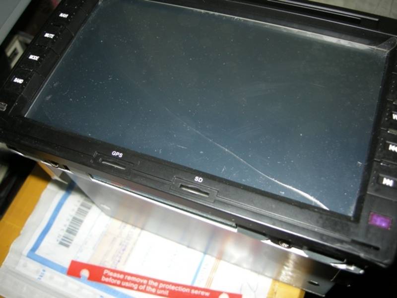

Aleksis Опубликовано 16 октября, 2012 Жалоба Поделиться Опубликовано 16 октября, 2012 (изменено) А я в расстройстве. Купил китайский девайс с КАН, ЖПС и ДВД. Сегодня получил ЕМС из китая, посылка не мятая, не битая, а тачскрин с трещиной во всю длину. Подключать не пробовал, но дисплей вроде целый. Дисплей 7", может кто сталкивался с подобной проблемой и где находили решение. Спасибо! Изменено 16 октября, 2012 пользователем Aleksis Ссылка на комментарий Поделиться на другие сайты Поделиться
mandrew Опубликовано 17 октября, 2012 Жалоба Поделиться Опубликовано 17 октября, 2012 (изменено) Интересный девайс.... Если нет возможности вернуть-подключай погледи что нарисует. Изменено 17 октября, 2012 пользователем mandrew Ссылка на комментарий Поделиться на другие сайты Поделиться
