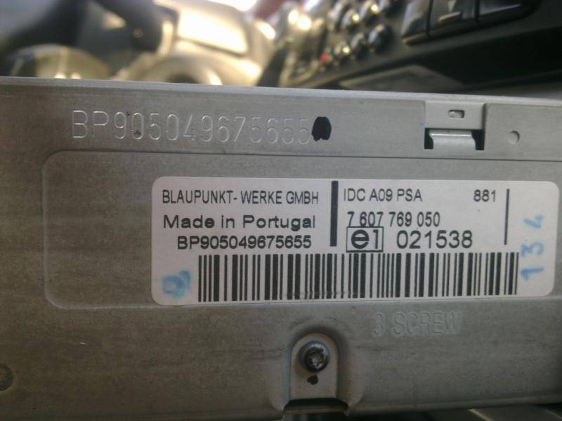

Blapunkt -WERKE GMBH Made in portugalija IDC A09 PSA 7 607 769 050 BP905049675655 e1 021 538 Peogiot 307 CC 2004 navigacija
Есть куча фоток если поможет=)!
:lol: :lol: :lol:
Напишу 3-й раз:
"магнитола к машине привязывается путем прописывания НОМЕРА КУЗОВА с помощью диагностического оборудования."
Может я что то не понимаю, что нужно ?
нужно подьехать в сервис или к кому нить с форума у кого есть диагностическое оборудование . подключить его к авто и прописать ВИН авто в магнитолу.
штатные (родные) магнитолы привязываются к авто по винкоду. иначе они издают мозговыносной писк с периодичностью пару секунд.
Блаупункт откуда вычитал? Наверняка с СД-чейнджера который стоит под магнитолой? :D

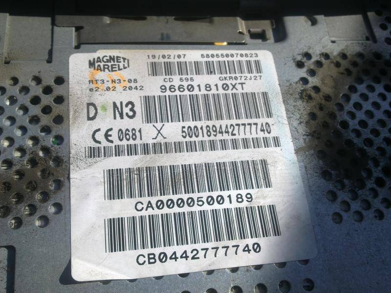

Магнитола Магнетти Марелли , РТ3 система.
Блеать...так понятнее: http://peugeot-club.by/board/index.php?/topic/24637-magnitola-kod-307-ss-2004/page__view__findpost__p__488839
Может пора из Черногории вернуться на родину, в Мачулищи?
Там на фото с блаупунктом видны кнопки РТ3 магнитолы. Это штатная магнитола. А собственно с чего все началось? зачем тебе ее код понадобился?
