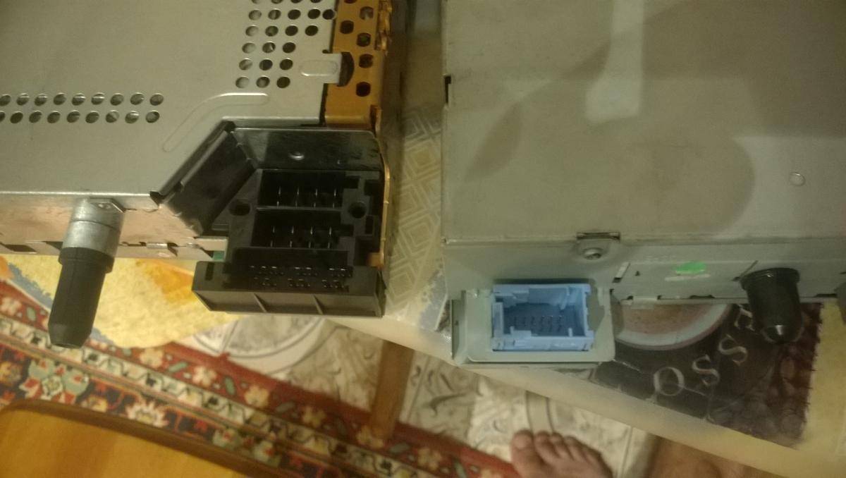

towlier Опубликовано 17 июля, 2015 Жалоба Поделиться Опубликовано 17 июля, 2015 Добрый день. Ехал по трассе и просто перестали играть все динамики, магнитола работает, сабвуфер играет. Остановился и обнаружил что вылетел провод из пластикового соединителя(в котором с двух сторон на болтиках прижимаются провода, не знаю как правильно он называется, прикладываю фото) с одной стороны. На месте не было отвертки, поэтому просто изолировал. После того как прикрутил провод обратно, ничего не изменилось, предохранитель на магнитоле целый. Ссылка на комментарий Поделиться на другие сайты Поделиться
713775 Опубликовано 17 июля, 2015 Жалоба Поделиться Опубликовано 17 июля, 2015 Для начала глянуть нужно распиновку. Она указана в инструкции по магнитоле. Нужно прозвонить провода и убедиться в наличие хорошего контакта и целостности проводов. Но мое мнение - что-то с магнитолой, т.к. контакт мог пропасть на каком-то 1 динамике, а не на всех сразу. А на сабвуфер отдельный выход в магнитоле, поэтому он работает. Скорее всего ляснул усилитель в магнитоле. Ссылка на комментарий Поделиться на другие сайты Поделиться
