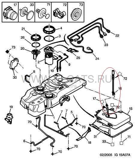

serg79sh Опубликовано 18 июня, 2015 Жалоба Поделиться Опубликовано 18 июня, 2015 Всем привет. Выскочила вот такая ошибка "Engine antipollution system cefective",на приборке загорелся значок двигатель и тачка перестала ехать 406 2.0 HDI vin:VF38ERHSF81412306 . Я так понял отключилась турбину . На ходу заглушил и завёл, тачка поехала . Это происходит когда еду за городом со скоростью 120-130 км/ч на большие расстояния. Стоит после этого вернуться в город , то через 30-40 км ошибка исчезает. Вопрос : Это тоже фап ? Ссылка на комментарий Поделиться на другие сайты Поделиться
Модератор Citrin Опубликовано 18 июня, 2015 Модератор Жалоба Поделиться Опубликовано 18 июня, 2015 На диагностику езжайте Ссылка на комментарий Поделиться на другие сайты Поделиться
serg79sh Опубликовано 1 июля, 2015 Жалоба Поделиться Опубликовано 1 июля, 2015 На диагностику езжайте диагностика показала нет жидкости , а какую нужно покупать и как заправляется Ссылка на комментарий Поделиться на другие сайты Поделиться
Модератор Citrin Опубликовано 1 июля, 2015 Модератор Жалоба Поделиться Опубликовано 1 июля, 2015 Наличие присадки проверяют визуально Ссылка на комментарий Поделиться на другие сайты Поделиться
serg79sh Опубликовано 2 июля, 2015 Жалоба Поделиться Опубликовано 2 июля, 2015 Наличие присадки проверяют визуально поясни как . бак для жидкости стоит возле заднего правого колеса но где горловина я не нашёл Ссылка на комментарий Поделиться на другие сайты Поделиться
Модератор Citrin Опубликовано 2 июля, 2015 Модератор Жалоба Поделиться Опубликовано 2 июля, 2015 Снимаем его и проверяем Ссылка на комментарий Поделиться на другие сайты Поделиться
