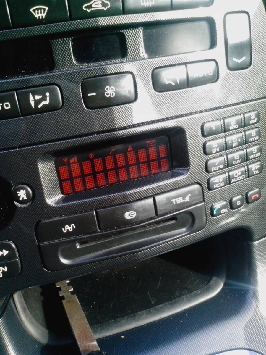

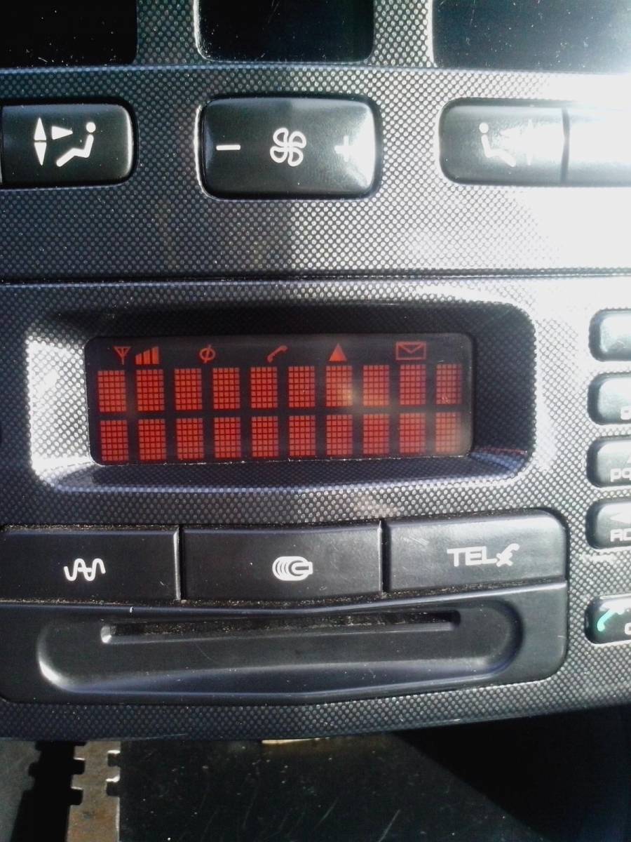

Ребята чего за дела с магнитолой,пропала вся подсветка и на дисплее хрень такая?!Остальное все работает.Куда копать?
post-14819-0-56275300-1426334783_thumb.j
post-14819-0-21145000-1426334823_thumb.j
Изменено пользователем Crazi
