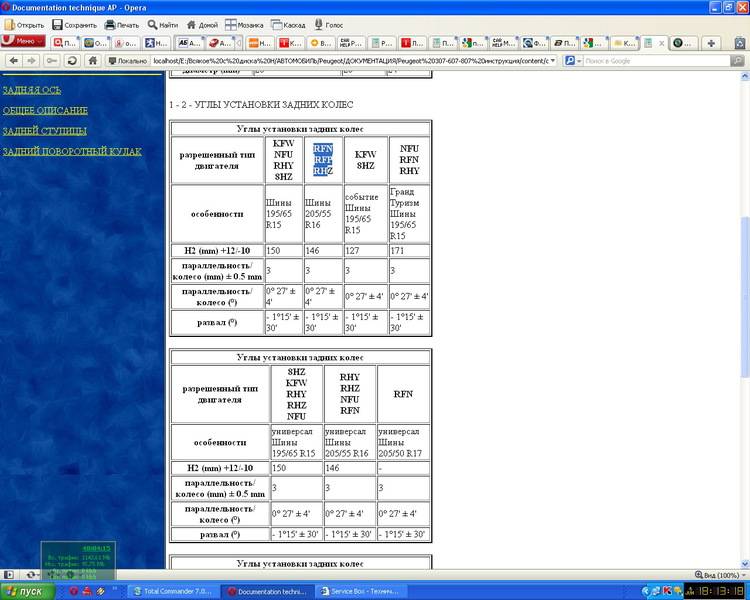

Развал в 307 по умолчанию отрицательный, так что колёса немного и должны стоять под углом.

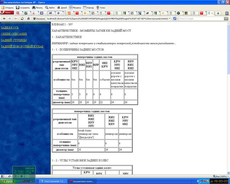

сам хоть понял в этом мануале чего нибудьИзображение? может это для 406?
Задние колёса должны стоять ровно! ( "на глаз" не должно быть различия между передними и задними ). Основная причина дороги СНГ! Сначала убиваются втулки моста балки, потом сама балка и возможно цапфа (полуось - в народе). Менял втулки, подшипники, результат = 0! Поехал на развал схождение -3D-, показало, что стоят "крыва" не то что вертикально, но ещё и в сторону обочены ( II - // ) ... , но ещё в допуске ( на жёлтеньком, между зелёненьким и красненьким )... Ездил западнее Бреста, "СПИЦИАТЕЛЬНО" обращал внимание на "307 хэчбэк" и заметил "конструктивную особенность", - у "PEUGEOT 307" без пробега по "СНГ " ,,, - КОЛЁСА СТОЯТ РОВНО!!! (попытаюсь у себя решить эту проблему с помощью гидравлического домкрата, металического уголка "10", и кранового троса.)
Развал - это угол наклона колеса по отношению к дорожному покрытию в вертикальной плоскости. Если верхняя часть колеса наклонена к центру автомобиля, то развал отрицательный, если наружу, то положительный. Более критично и важно! Левый и правый развал по величине должны быть максимально приближены друг другу. Разность между ними выражает следующий параметр - разность развалов, может вызывать увод а/м от прямолинейного движения.Как видно на скрине выше: угол -1 гр. 15 мин. +-30 мин., при 1 гр. и высоте колеса 620 мм. разница между верхом и низом вертикали колеса более 10 мм и это естественно будет видно глазу. Не верующим могу скинуть скрин чертёжика.
