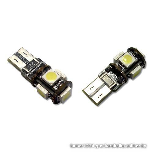

ksaks Опубликовано 1 декабря, 2012 Жалоба Поделиться Опубликовано 1 декабря, 2012 у себя поменял все салонные, в бардачке и багажнике на кукурузы светодиодные, некоторые со встроенными обманками для BSI. все работает как с лампами накаливания. и никаких дополнительных резисторов ненадо Ссылка на комментарий Поделиться на другие сайты Поделиться

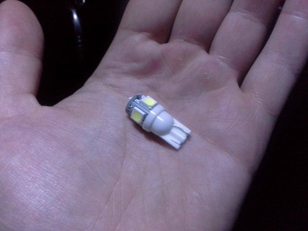

Виталяля Опубликовано 18 мая, 2014 Жалоба Поделиться Опубликовано 18 мая, 2014 подскажите кто менял лампы накаливания в салоне на светодиодные, какие лампы ставили желательно фото приложите самих ламп) з.ы ну и фото как светят если не трудно)) з.ы.ы заранее спасибо))) Ссылка на комментарий Поделиться на другие сайты Поделиться

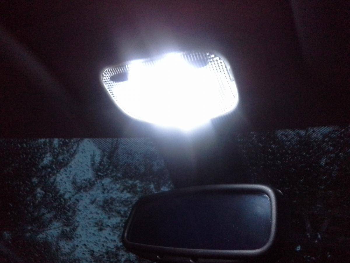

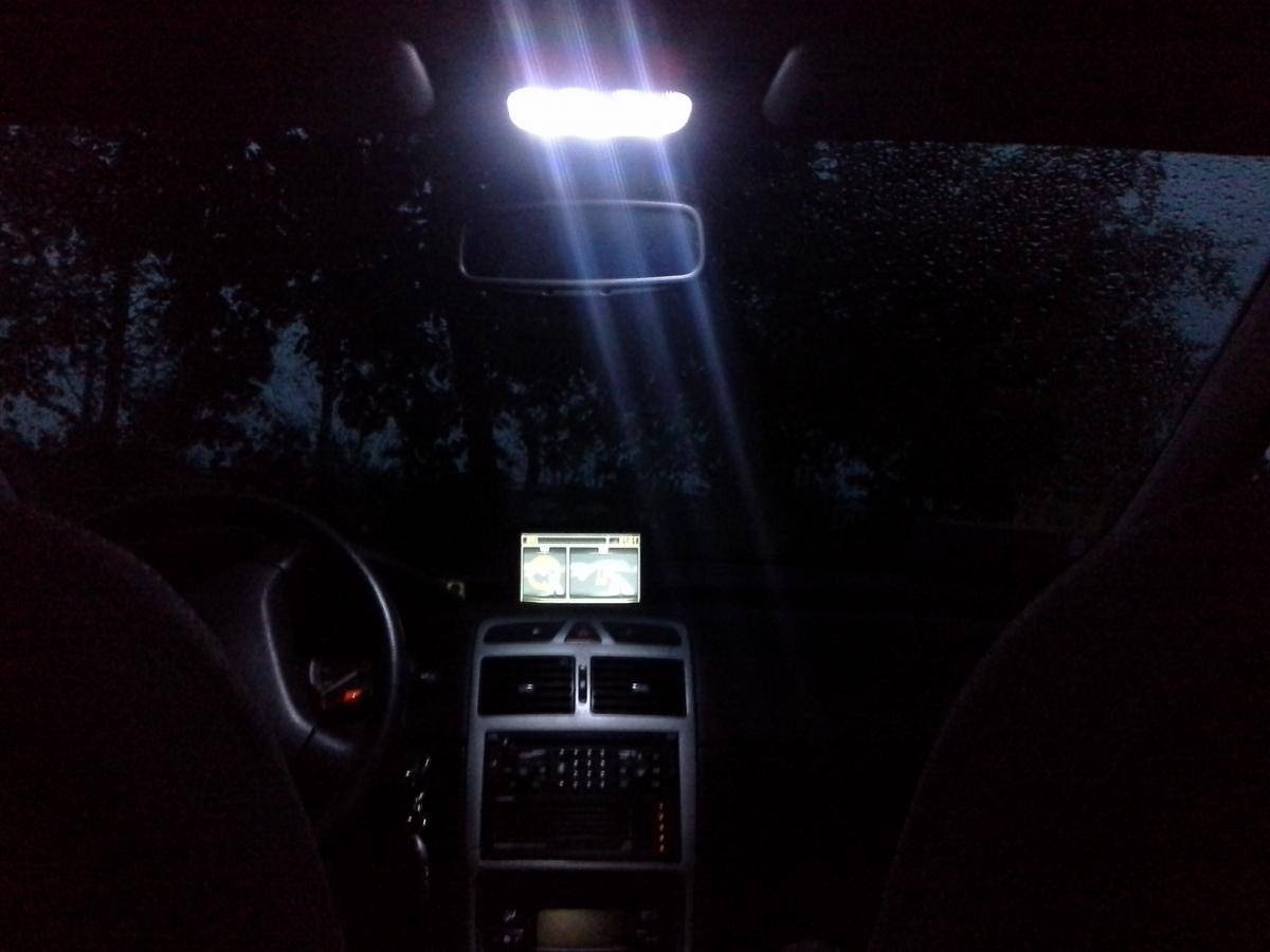

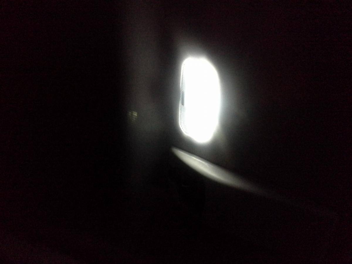

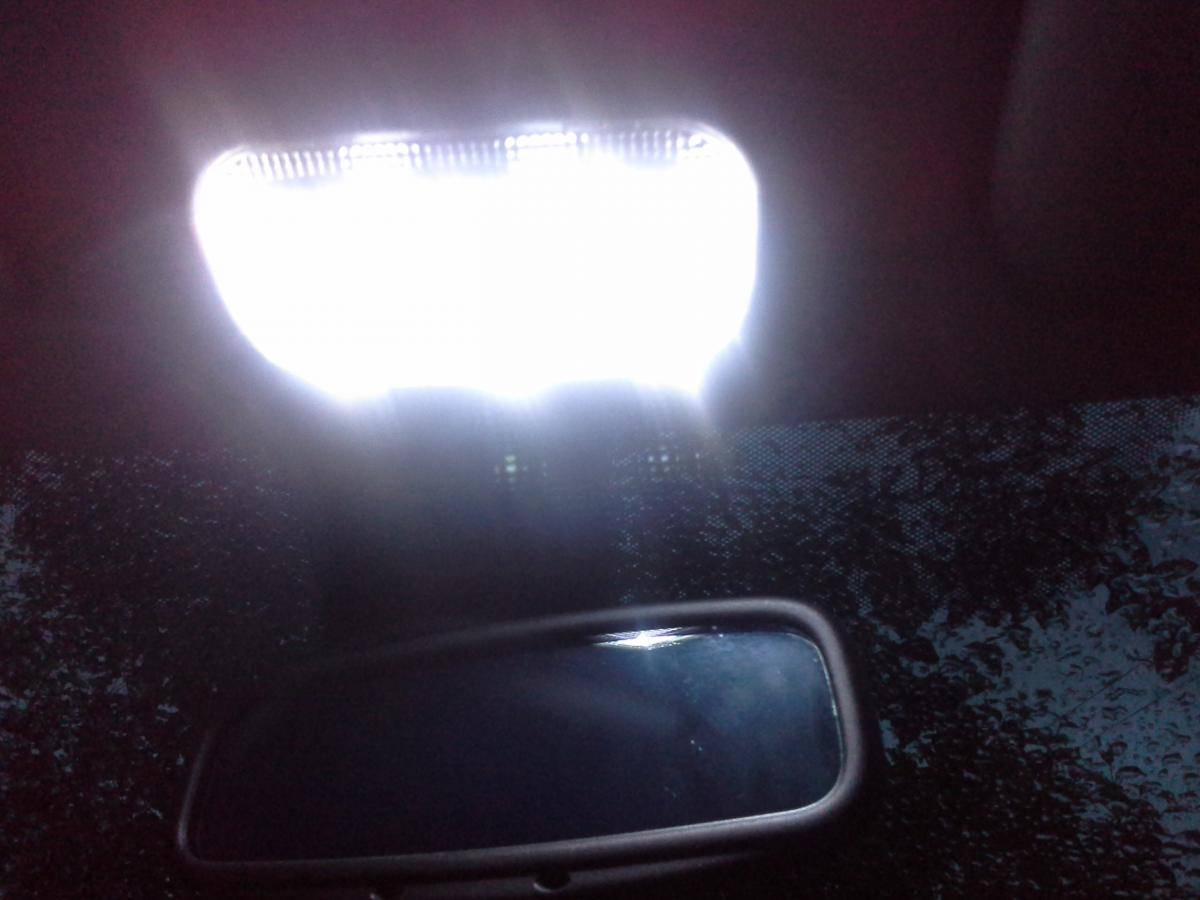

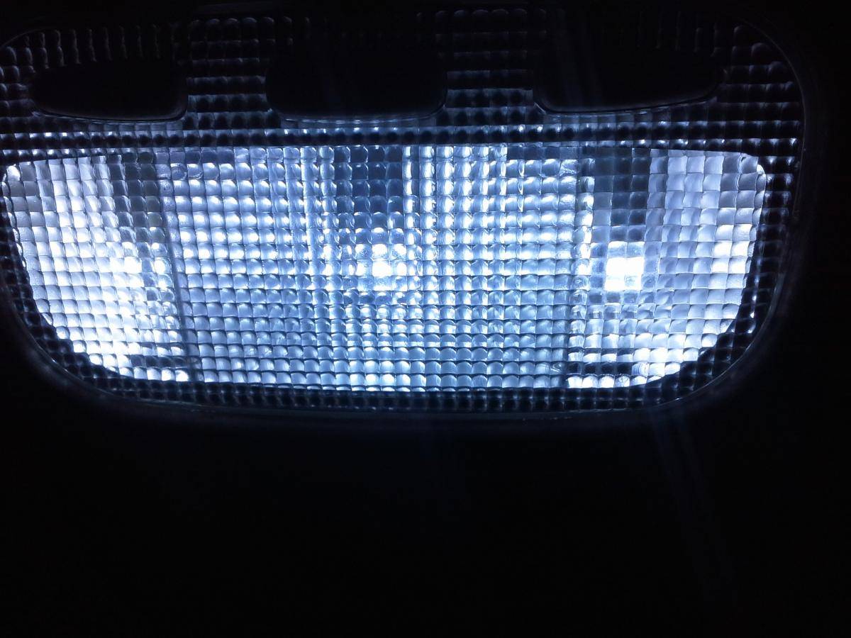

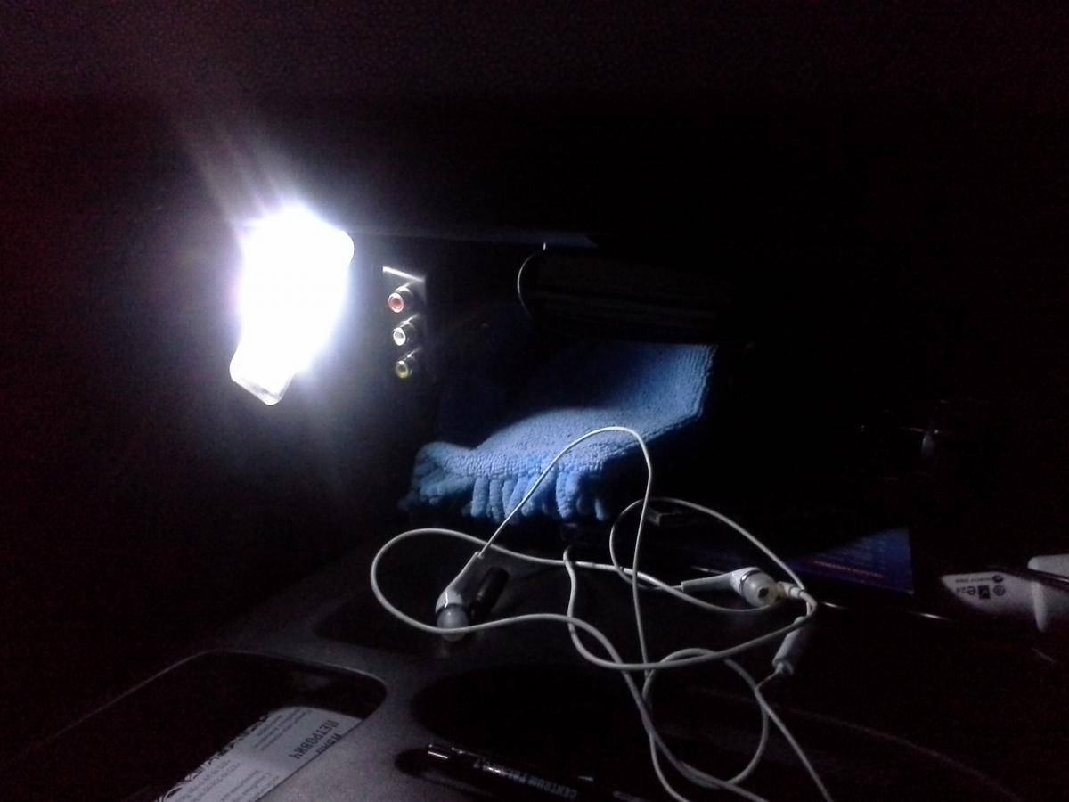

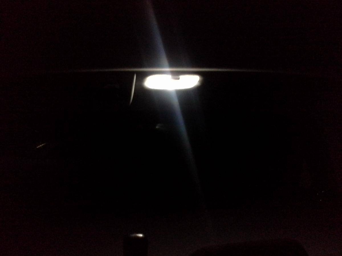

эдик Опубликовано 2 июня, 2014 Жалоба Поделиться Опубликовано 2 июня, 2014 (изменено) Привет !!! Решил скинуть фото! Сделаны на ручку, не грешите !!! Если уж очень кому понадобится, сделаю на мыльницу ( центр 7500 бел руб.) (три те же ) (перчаточный ящик) (Вот собственно она, такие же по салону (кроме заднего плафона), а так же в подсветке номера) (багажник) (Задний плафон, заметно сразу более тёплое свечение( ту та мой секрет вам для устранения произвольного горения) распишу в конце) Изменено 3 июня, 2014 пользователем эдик Ссылка на комментарий Поделиться на другие сайты Поделиться
эдик Опубликовано 2 июня, 2014 Жалоба Поделиться Опубликовано 2 июня, 2014 (изменено) ( ДХО уже нету, такая дешевая хрень ..., неделю покатался и начали "выпадать" диоды) (перед) (перед в фокусе) ---- Собственно "парни" вся хитрость ! Лампочка с обманкой в заднем плафоне даёт ту разность напряжения, которая позволила избавиться от самопроизвольного свечения, но, она светит более тёплым светом, Но, уверен для багажника это неважно !!!!! Такие же стоят и в габаритах ( проверено , они более живучи к постоянным вкл. и выкл.) Хотелось бы сказать об одном, диоды, конечно, хорошо, в плане потребления энергии, но поверьте - родные лампочки желтого свечения куда более ярче светят чем диоды !!!! Конечно, каждому своё, но я пока ещё покатаюсь с салонными диодами, а там посмотрим Изменено 3 июня, 2014 пользователем эдик Ссылка на комментарий Поделиться на другие сайты Поделиться
