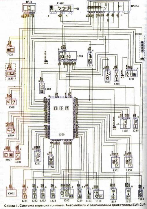

Димыч. Опубликовано 7 августа, 2021 Жалоба Поделиться Опубликовано 7 августа, 2021 Напряжение должно присутствовать на выводах: 8, 11, 15. Напряжение должно обязательно появляться при вкл зажигания на выводах 1, 4, 5, 6, 9, 12, 13, 14. С вывода 6 питание идёт к катушке зажигания (вывод 4 на ней). С выводов 5 и 13 питание поступает на блок предохранителей и через F25 подаётся к насосу. Вывод 9 подаёт питание на ЭБУ двигателя. Ко всем выводам, кроме указанных в первом предложении, напряжение подаётся на 3-4 секунды. Вот схема, если поможет: Дополнение. Ссылка на комментарий Поделиться на другие сайты Поделиться

Димыч. Опубликовано 8 августа, 2021 Жалоба Поделиться Опубликовано 8 августа, 2021 Должно появляться на пару секунд. Если не появляется, это может быть инерционный выключатель. Через него работает управляющая обмотка сдвоенного реле. Ссылка на комментарий Поделиться на другие сайты Поделиться
андрей x Опубликовано 9 августа, 2021 Жалоба Поделиться Опубликовано 9 августа, 2021 22 часа назад, Димыч. сказал: Должно появляться на пару секунд. Если не появляется, это может быть инерционный выключатель. Через него работает управляющая обмотка сдвоенного реле. Добрый день! Еще раз померил, все так же... Восстановил кнопку инерционного выключателя, все осталось также. На кнопку питание приходит, аварийкой мигает.. Может еще есть какие-нибудь идеи? Ссылка на комментарий Поделиться на другие сайты Поделиться
Димыч. Опубликовано 9 августа, 2021 Жалоба Поделиться Опубликовано 9 августа, 2021 Какой аварийкой? Нужно искать причину, почему реле не срабатывает. Если смотреть схему, оно видно, что реле не сработает, если цепь разрывает инерционный выключатель. Напряжение там есть, это не значит, что работает. Управление идёт минусом. Ссылка на комментарий Поделиться на другие сайты Поделиться
андрей x Опубликовано 9 августа, 2021 Жалоба Поделиться Опубликовано 9 августа, 2021 2 часа назад, Димыч. сказал: Какой аварийкой? Нужно искать причину, почему реле не срабатывает. Если смотреть схему, оно видно, что реле не сработает, если цепь разрывает инерционный выключатель. Напряжение там есть, это не значит, что работает. Управление идёт минусом. Как его проверить? Ссылка на комментарий Поделиться на другие сайты Поделиться
Димыч. Опубликовано 9 августа, 2021 Жалоба Поделиться Опубликовано 9 августа, 2021 Инерционник тестером проверить можно. Выводы 1 и 3 должны звониться. Там и сдвоенное реле нужно проверять. Проще всего подкинув рабочее. Ссылка на комментарий Поделиться на другие сайты Поделиться
андрей x Опубликовано 9 августа, 2021 Жалоба Поделиться Опубликовано 9 августа, 2021 14 минут назад, Димыч. сказал: Инерционник тестером проверить можно. Выводы 1 и 3 должны звониться. Там и сдвоенное реле нужно проверять. Проще всего подкинув рабочее. контакты звонятся, сдвоенное реле поставил новое (из магазина, не б/у) Ссылка на комментарий Поделиться на другие сайты Поделиться
Димыч. Опубликовано 9 августа, 2021 Жалоба Поделиться Опубликовано 9 августа, 2021 Тогда без специалиста по Пежо никак. Ссылка на комментарий Поделиться на другие сайты Поделиться
патроль Опубликовано 9 августа, 2021 Жалоба Поделиться Опубликовано 9 августа, 2021 1 час назад, андрей x сказал: сдвоенное реле поставил новое Ткни массой на 7 пин реле. Реле щелкнет и выдаст напряжение на все пины. Только толку? У тебя ЭБУ не работает. На F3 серого разъема ЭБУ (схему тебе для чего Димыч скинул) после включения зажигания должен появиться минус, кратковременно. Проверить легко контролькой; один конец на плюс аккумулятора, второй на F3 ЭБУ. Ссылка на комментарий Поделиться на другие сайты Поделиться
Димыч. Опубликовано 9 августа, 2021 Жалоба Поделиться Опубликовано 9 августа, 2021 Кстати, пин 7 на массу и можно даже завести... Ссылка на комментарий Поделиться на другие сайты Поделиться
