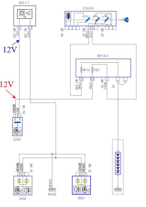

не работают фонари заднего хода и парктроник.
проводка целая, лягушка на коробке рабочая.
нет сигнала на включение с бси.
может на самом бси сгорело реле какое?
бси разобрал визуально дорожки все целые, но я его не половинил, может внутри что выгорело...
причем тут схема?
проблема в бси, нет сигнала от бси к фонарям
то, что бси подгорел это факт, еще я предполагаю что и эбу возможно тоже пострадало, т.к. повысыпалис ь ошибки по расходомеру, и подогревам, только непонятно каким.

Проверить бы целостность проводки от фишки датчика до бси. А лучше удостовериться, что при срабатывании датчика, прозванивается эта цепь. (на разъёме блока проверить). Потом уже грешить на бси.

Да не надо ничего половинить и даже вскрывать, берешь схему, имитируешь ее с помощью аккумулятора. или контролируешь на месте проверяя срабатывание не на слух а приборным контролем. Ну если ты на схеме видишь реле, ты что не можешь проверить на выходе цепь замыкает оно или нет. Катушку проверить сложнее, но тоже можно.
По идее на фишку бси от предохранителей и замка зажигания должно приходить 12 вольт. Я правильно понимаю?
Сегодня прозванивал провода от лягушки заднего хода на фишку бси - цепь звонится. От фишки бси на фонари зх тоже все ок.
Но от лягушки на фишку бси приходит только пол вольта при вкл. зажигании...
На один из выводов фишки лягушки должно приходить 12 вольт (обозначено красным), а при включении задней передачи должно приходить 12 вольт от фишки на пин 6 БСИ (обозначено синим). На лягушку 12 вольт приходит от замка зажигания через предохранитель F23, не мешало бы на нём 12 вольт проверить.
Еще интересная ситуация, по схеме пред #23, а сгорел #22...
Завтра кину 12 вольт от лягушки кп на фишку бси
Но еще меня терзает вопрос, почему после того как перестали работать фонари заднего хода, загорелся чек по расходомеру и тэнам на печку?
питания на фишке кп нету, если напрямую на второй контакт подать 12 вольт все работает, это уже хорошо.
по схемам зх, расходомер и тен питаются через замок зажигания, видимо подгорели контакты в контактной группе, вот и не работает нифига.
