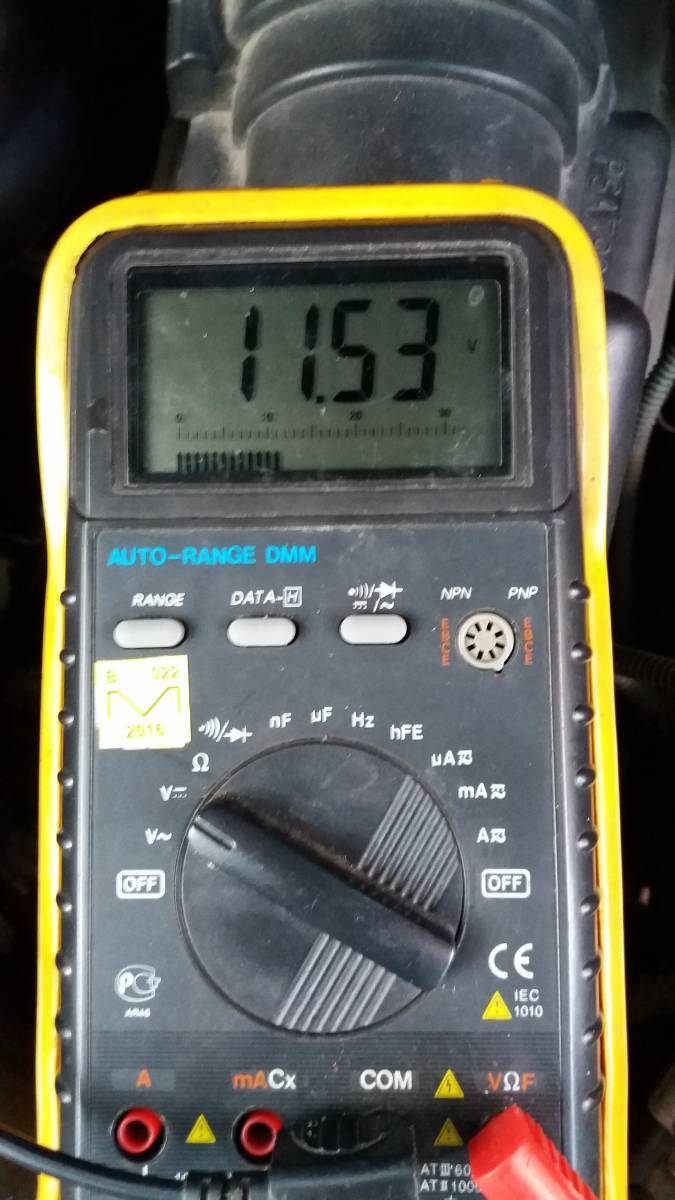

    Сегодня утром померял напряжение на аккумуляторе, температура +4, у меня свечи начинают включаться от +7 и ниже. Открыл машину +12.3 В, включил свечи +11.6 В, завёл мотор +14.3 В. На свечах где-то как раз 11 В будет. Думаю, это минимальное напряжение для нормальной работы свечи.

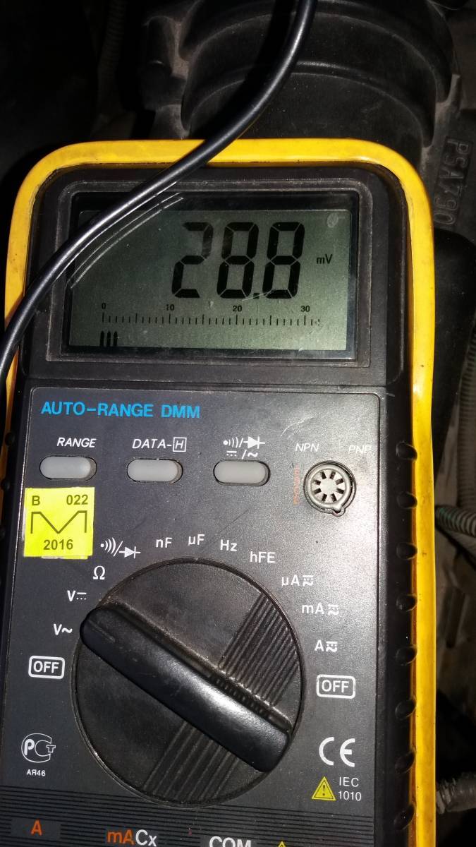

    На работе было время свободное, мерять, так до конца. Снял фишку с датчика температуры, чтобы включились свечи. Падение напряжения на клеммах реле 30 мВ. Напряжение на реле при включенных свечах 11.4-11.5 В. Мотор не заводил.
    Пошёл перемерял, те же 30 мВ, на заведённой тоже. У меня свечи не включаются до заводки, если мотор теплее +7, но после заводки на выходе реле появилось 14.2 В на несколько минут, пока не пошёл тёплый воздух из печки, но стрелочка температуры ещё не поднялась.

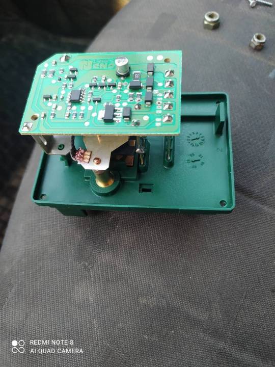

    Лет восемь назад я эту реле ремонтировал, выход выплавился из корпуса, уже не вспомню подробностей, но сделал хорошо, если до сих пор работает. Пусть ещё кто померяет ради интереса.

    Димыч, вскрой реле и просмотри внимательно внутрянку. Перемеряй цепи внутри по частям. Ничего кроме короткого там не найдешь. И чего ты уперся. Ну реагирует система измерений на микровольты. А потом коротни алексин провод на массу, возможно у него падение было бы 31, а может тестер бы и не отреагировал. Кстати ножки твоего тестера на каких клеммах установлены? Надежен ли на них контакт? Каково состояние контакта реле? И еще масса моментов влияющих на точность измерения. К тому же падение напряжения напрямую зависит от величины тока, опять масса вопросов.

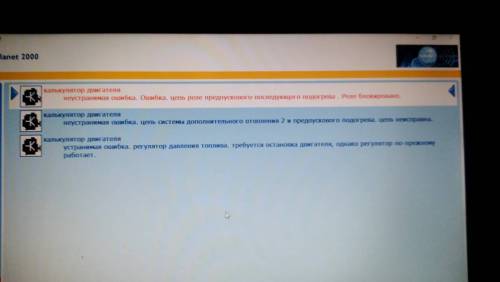

    Замыкаю контакты реле простой отвёрткой, получаю ошибку по свечам. Значит электроника исключительно по падению напряжения определяет их функционирование.
