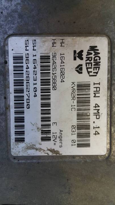

Safok Опубликовано 10 сентября, 2020 Жалоба Поделиться Опубликовано 10 сентября, 2020 magneti marelli iaw 4mp.14 Подскажите, где можно купить или каким другим можно заменить Ссылка на комментарий Поделиться на другие сайты Поделиться

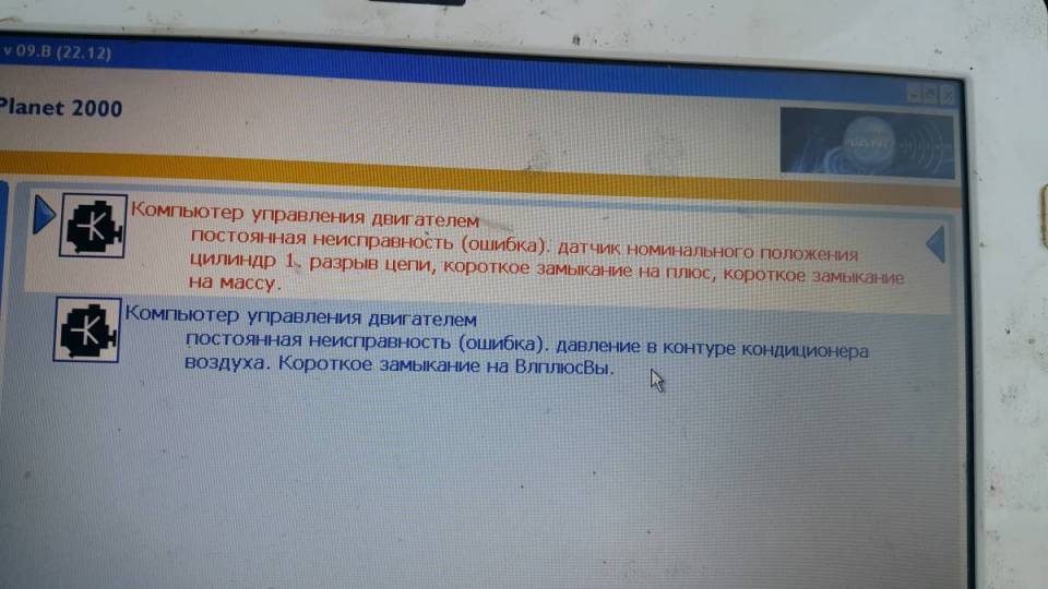

volgarev-ne Опубликовано 16 сентября, 2020 Жалоба Поделиться Опубликовано 16 сентября, 2020 Здравствуйте. Пежо 607 2,2 бензин механика, погорела подкапотка обгорел жгут над выхлопным колектором, естественно провода на к/з. После ремонта проводов появилась ошибка неисправность датчика ВМТ 1 цилиндра. После удаления при попытке завести появляется снова. Провода звонили неоднократно, датчики коленвала и распредвала менялись трижды. Грм менялся стану. Метки проверялись, пробовали на зуб вперед и назад. Машина не заводиться. Если заводится то работает до 1000 оборотов и не стабильно. Предположение что это эбу отлетела от к/з. Вопрос возможно отремонтировать эбу ? Ссылка на комментарий Поделиться на другие сайты Поделиться
volgarev-ne Опубликовано 16 сентября, 2020 Жалоба Поделиться Опубликовано 16 сентября, 2020 В жгуте идут провода на фару, противотуманку. Клапан рециркуляции газов с бака, на красную кнопку отключения топлива (наибманул, насос качает 3.5 ) и на датчик давления радиатора кондиционера (газ кондеционера спущен) Ссылка на комментарий Поделиться на другие сайты Поделиться
volgarev-ne Опубликовано 16 сентября, 2020 Жалоба Поделиться Опубликовано 16 сентября, 2020 Ошибка появилась сразу после пожара и после всех манипуляций не ухаживать, сперва весь жгут был обрезан и закорочены провода для топливного насоса, а после ремонтировалось остальное. Этим самым исключаем кривые ручки хозяина и перепутаные провода. Ссылка на комментарий Поделиться на другие сайты Поделиться
патроль Опубликовано 16 сентября, 2020 Жалоба Поделиться Опубликовано 16 сентября, 2020 Ну так и устраняй ошибку, а не удаляй. Где то повреждение цепочки от ДПРВ до ЭБУ. Щелкни по ошибке, нормальная лекса покажет кусок схемы и методику проверки. Ссылка на комментарий Поделиться на другие сайты Поделиться
volgarev-ne Опубликовано 16 сентября, 2020 Жалоба Поделиться Опубликовано 16 сентября, 2020 Цепи от датчиков до ЭТУ не однократно прозванивались энным количеством спецов. В один голос кричат цепи целые сигналы идут, а машина niht atbaiten. Ссылка на комментарий Поделиться на другие сайты Поделиться

owl Опубликовано 17 сентября, 2020 Жалоба Поделиться Опубликовано 17 сентября, 2020 Проверяйте питание датчиков. При снятом\одетом датчике распредвала меняется ли питание датчика давления (разряжения) впускаемого воздуха? Измерять на фишке и относительно кузова. Затем выяснить что с питанием дд фриона. Со снятым датчиком какой потенциал на сигнальном проводе д. распредвала относительно кузова? Ссылка на комментарий Поделиться на другие сайты Поделиться
