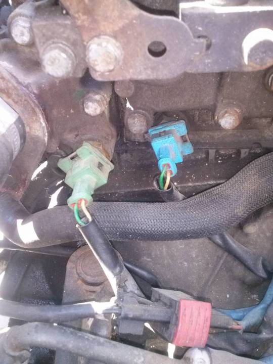

Синий датчик связан только со стрелкой на приборке, больше никуда не пригодился. А адсорбер глушить нужно по причине его не способности выполнять свою функцию. Вернее, не самого адсорбера, а его клапана, в котором приходит в негодность мембрана или весь клапан. Он просто создаёт паразитный подсос воздуха.
  • Ответов 184
у меня на обоих датчиках по 2 провода, и таки да я ошибся, синий на лампу перегрева, зелёный ДТ для мозга. ДТ на радиаторе это терморезистор на включение вентилятора. Контакты иногда загрязняются или после мойки или окисляются,под разьёмами, поскольку в них нет пыле-уплотнителей, просто на защёлках, иногда нужно пропшыкивать очистителем контактов.
Но суть не в этом у меня скорее всего по разряжению будут падать обороты .
Изменено пользователем Peugeovod
Для Димыча :-У меня на прыборке нет стрелки -просто изображение температуры и когда машина нагревается при сбрасовании газа - моргают лампочки " температура " и "давление масла" .Может это связано с синим датчиком ? Владимир - у меня такие же фишки , и два провода к синему датчику .Но запитан только один паскольку на датчике один контакт .

10 минут назад, Дуброффский сказал:
У меня на прыборке нет стрелки -просто изображение...
Я не особо вникал, показалось, что стрелка всё-таки есть. Видать, разные панели бывают.
Говоря о синем датчике, хотел только подчеркнуть то, что на работу ДВС никак не влияет.
Двигатель не такой , а датчик такой .Запись на английском - так что я не понял зачем он менял этот датчик.Владимир - чем тебе помогла то что заглушил адсорбер ? Здесь писали , что эта процедура взрывоопасна- т.к. пары бензина выходят из трубки в атмосферу близко от горячего двигателя  . Димыч  спасибо за схему.

попробуйте снять минус клемму, включите зажигание секунд на 5 и выключите, и так три раза, по идее это полностью обнуляет мозги от ошибок. Хотя думаю что просто система разболансирована, а что едет после разборки так она подстраивается, а после простоя вновь в исходную. Вы же и датчики меняли а вы их меряли по сопротивлению с оригинальными может родные в норме были.Всё нужно мерять даже сопротивление форсунки и ДТ на монике ....

Иногда мастера срезают изоляцию чуток на датчиках чтоб тестер подсунуть, натяни дальше кембрик от штекера ДТ не примкнуты ли там провода друг к дружке если срезалось, если кембрики возле штекера плотно заматаны изолентой то не трогай.
У меня так было поэтому и говорю.
ещё я ранее писал про не плотные штекеры на ДТ как то помыл раз выдимо пена туда попала короче потом работало не очень устойчиво пока не протёр там и попшикал очистителем. Видимо меняется сопротивление передаётся через щёлочь пены
