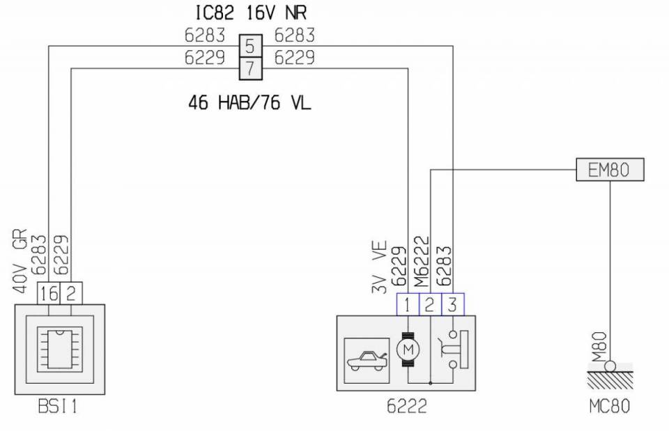

Mersman Опубликовано 17 мая, 2019 Жалоба Поделиться Опубликовано 17 мая, 2019 (изменено) Добрый вечер, вылезла проблема, перестал нормально открыватся замок ляды, слышно что моторчик слегка жужжит и все, проверил питание которое приходит на моторчик показывает 6-8 вольт, без нагрузки крутит с нагрузкой нифига, и эти вольты во всей цепи что до фишки что после. Ошибок по замкам нет. У кого какие соображения поделитесь! Плиз! Изменено 17 мая, 2019 пользователем Mersman Ссылка на комментарий Поделиться на другие сайты Поделиться

Димыч. Опубликовано 18 мая, 2019 Жалоба Поделиться Опубликовано 18 мая, 2019 Проводку проверить сперва, потом уж замена привода. Ссылка на комментарий Поделиться на другие сайты Поделиться
Mersman Опубликовано 18 мая, 2019 Жалоба Поделиться Опубликовано 18 мая, 2019 Проводку проверил Но от моторчика и до фишки которая возле правого фонаря, 6-8вольт снимал с провода до и после фишки одинаково, из какого блока выходят провода на замок? Хочу замерять от первоисточника 20 минут назад, Димыч. сказал: Проводку проверить сперва, потом уж замена привода. Привод отличный, подаю 12 вольт работает офигенно Ссылка на комментарий Поделиться на другие сайты Поделиться
Димыч. Опубликовано 18 мая, 2019 Жалоба Поделиться Опубликовано 18 мая, 2019 Если верить схеме, то управляется привод из BSI: Ссылка на комментарий Поделиться на другие сайты Поделиться
Mersman Опубликовано 18 мая, 2019 Жалоба Поделиться Опубликовано 18 мая, 2019 Дякую! Проверю, если проводка то это не проблема А где такие схемы можно скачать ? Ссылка на комментарий Поделиться на другие сайты Поделиться
