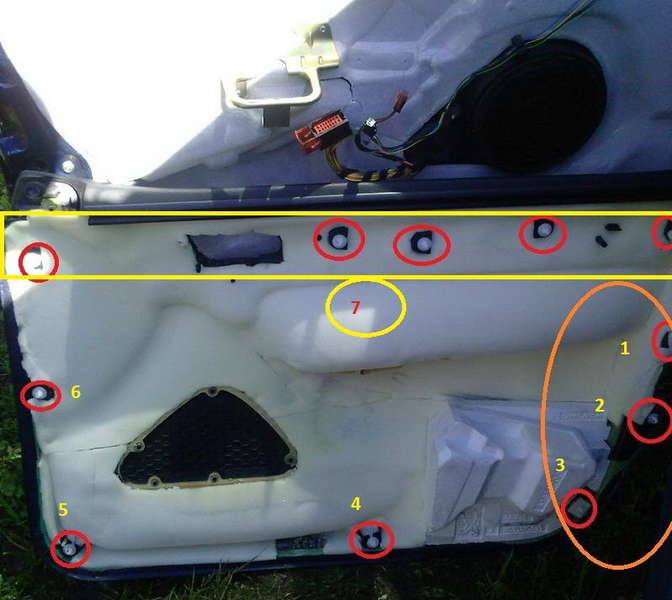

wiknik1 Опубликовано 29 августа, 2011 Жалоба Поделиться Опубликовано 29 августа, 2011 Как видно, скрип дверей достанет каждого и все из-за ролика с фиксирующей планкой.Просмотрел на AVESе, какой-то умник писал, что открутил торкс и две гайки и досталвесь механизм. Правда ему ответили, что или это блуд или он Копперфильд. У самого тоже не получилось достатьс водительской двери. Все вышеперечисленное, ВД, силикон, литол (графитки под рукой не было) проделал, скрип до первого упора пропал, при втором - как ворота. Надо достать механизм. Требуется консультация.Цитрин, ты разбирал обшивку для замены стеклоподъемника (кстати есть фотоотчеты, считаю что тот ктоих делал должен дополнить рекомендацией о снятии и смазке этих механизмов, это займет дополнительно 10 мин), может по памяти подскажешьнужно ли снимать всю обшивку или 3 (может больше) пистона у петлей и как-то исхитрится.Может кто уже делал это. Лень снимать всю обшивку. Кстати правая задняя тоже скрипит. Ссылка на комментарий Поделиться на другие сайты Поделиться
LEXA607 Опубликовано 29 августа, 2011 Жалоба Поделиться Опубликовано 29 августа, 2011 я снимал доводчик на задней двери,снимается обшивка,динамик, откручивается 2 гайки и торкс. а потом просунув руку вовнутрь он вынимается..... проблема вся в ролике,точнее шток этого ролика разбивает посадочное место и его перекашивает,появляется скрип.....ремонтировать там нечего,разве что сваркой прихватить шток ....я например из кусочка трубки (латунь) сделал шайбу с выступом по форме выработки ,ролик стал как надо, но это временное решение ( хотя уже полгода не хрустит)Передняя дверь тоже скрипела,снял обшивку,просунул руку и смазал этот ролик,немного помогло.....но в следующий раз куплю новый доводчик (в крайнем случае б/у в хор сост) Ссылка на комментарий Поделиться на другие сайты Поделиться
Модератор Daiver Опубликовано 29 августа, 2011 Модератор Жалоба Поделиться Опубликовано 29 августа, 2011 Леха, зачем покупать, можно восстановить Ссылка на комментарий Поделиться на другие сайты Поделиться
Модератор Citrin Опубликовано 29 августа, 2011 Модератор Жалоба Поделиться Опубликовано 29 августа, 2011 Хм, Леха...я запомнил твою фразу про восстановление)))) Ссылка на комментарий Поделиться на другие сайты Поделиться
wiknik1 Опубликовано 29 августа, 2011 Жалоба Поделиться Опубликовано 29 августа, 2011 (изменено) Через дырку от динамика я достану или необходимо снимать всю обшивку. Фото Citrin. Ломать пистоны, высверливать заклепки и т.д. Изменено 29 августа, 2011 пользователем wiknik1 Ссылка на комментарий Поделиться на другие сайты Поделиться
wiknik1 Опубликовано 29 августа, 2011 Жалоба Поделиться Опубликовано 29 августа, 2011 я снимал доводчик на задней двери,снимается обшивка,динамик, откручивается 2 гайки и торкс. а потом просунув руку вовнутрь он вынимается..... проблема вся в ролике,точнее шток этого ролика разбивает посадочное место и его перекашивает,появляется скрип.....ремонтировать там нечего,разве что сваркой прихватить шток ....я например из кусочка трубки (латунь) сделал шайбу с выступом по форме выработки ,ролик стал как надо, но это временное решение ( хотя уже полгода не хрустит) Передняя дверь тоже скрипела,снял обшивку,просунул руку и смазал этот ролик,немного помогло.....но в следующий раз куплю новый доводчик (в крайнем случае б/у в хор сост) Я так понял, что доставал через дырку от динамика? Ссылка на комментарий Поделиться на другие сайты Поделиться
LEXA607 Опубликовано 29 августа, 2011 Жалоба Поделиться Опубликовано 29 августа, 2011 Леха, зачем покупать, можно восстановить Всё зависит от степени износа,но по большому счёту - только замена.....или знакомый сварщик я снимал доводчик на задней двери,снимается обшивка,динамик, откручивается 2 гайки и торкс. а потом просунув руку вовнутрь он вынимается..... проблема вся в ролике,точнее шток этого ролика разбивает посадочное место и его перекашивает,появляется скрип.....ремонтировать там нечего,разве что сваркой прихватить шток ....я например из кусочка трубки (латунь) сделал шайбу с выступом по форме выработки ,ролик стал как надо, но это временное решение ( хотя уже полгода не хрустит) Передняя дверь тоже скрипела,снял обшивку,просунул руку и смазал этот ролик,немного помогло.....но в следующий раз куплю новый доводчик (в крайнем случае б/у в хор сост) Я так понял, что доставал через дырку от динамика? Да ,так проще (всего 4 заклепки),нужен заклепочник и шуроповерт/если сможешь подьехать,сделаем Ссылка на комментарий Поделиться на другие сайты Поделиться
wiknik1 Опубликовано 29 августа, 2011 Жалоба Поделиться Опубликовано 29 августа, 2011 Спасибо, из Бреста как-то? Высверлю сам и заклепочник есть. Просто не вскрывал обшивку. Думал динамик стоит на саморезах или винтах, а он приклепан? Ссылка на комментарий Поделиться на другие сайты Поделиться
LEXA607 Опубликовано 29 августа, 2011 Жалоба Поделиться Опубликовано 29 августа, 2011 я свои высверливал, ничего сложного, только аккуратно, и остатки заклепок лучше собрать чтоб потом в двери не звинели Ссылка на комментарий Поделиться на другие сайты Поделиться
Модератор Daiver Опубликовано 29 августа, 2011 Модератор Жалоба Поделиться Опубликовано 29 августа, 2011 Леха, зачем покупать, можно восстановить Всё зависит от степени износа,но по большому счёту - только замена.....или знакомый сварщик Леха, есть и сварщик, и токаря, и фрезера... Я ж говорю, можно восстановить Ссылка на комментарий Поделиться на другие сайты Поделиться
