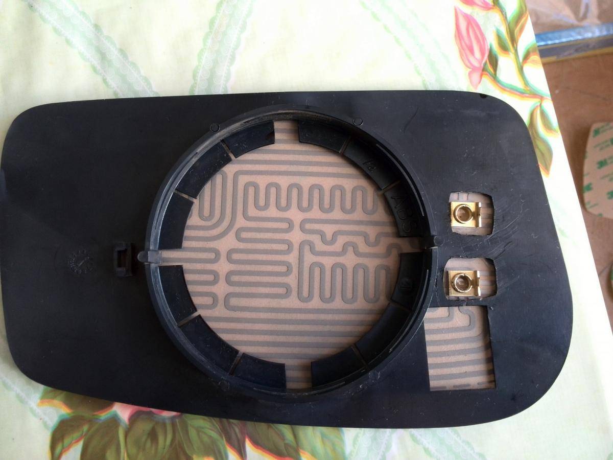

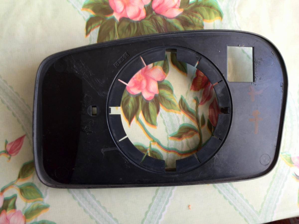

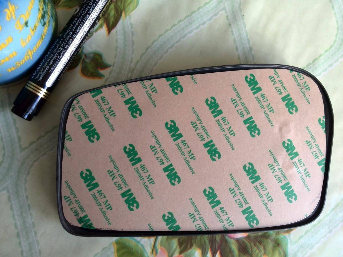

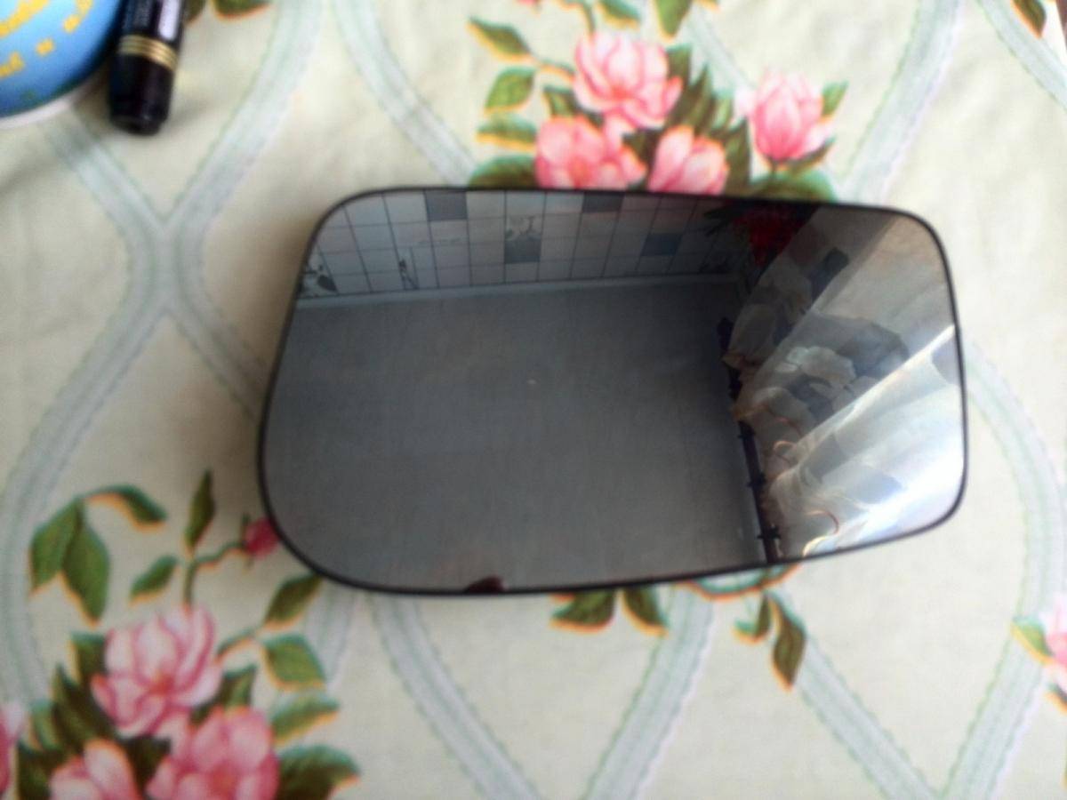

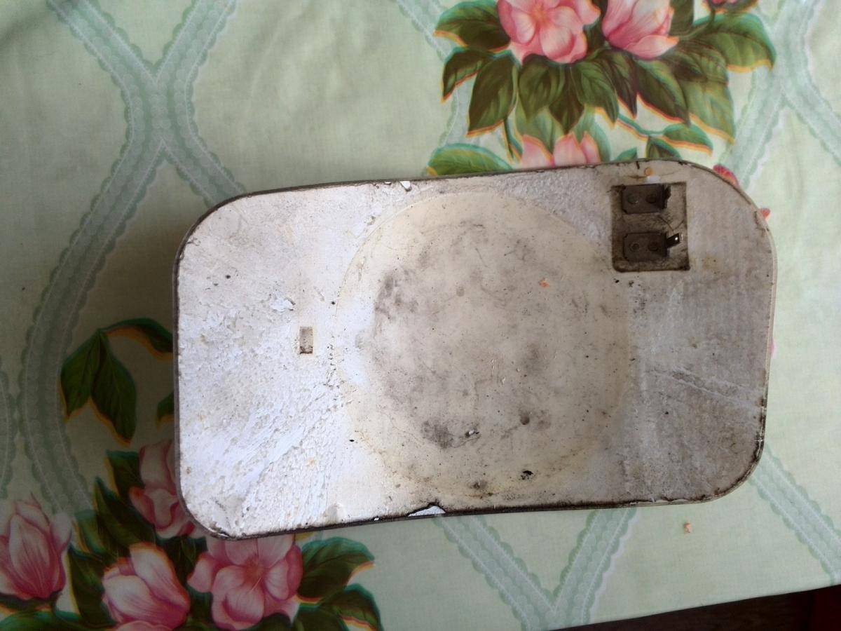

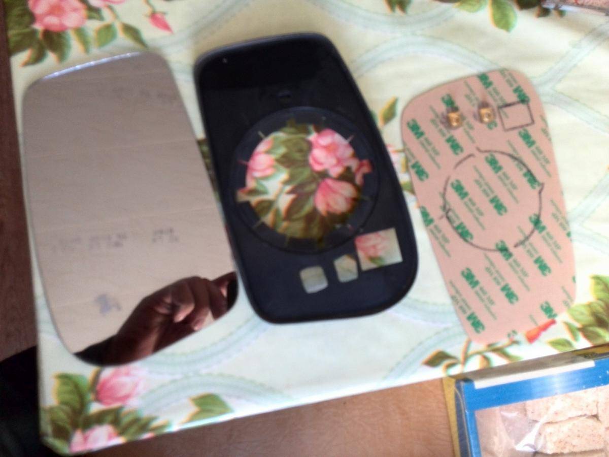

Решил сделать небольшой фотоотчет по замене подогрева боковых зеркал.

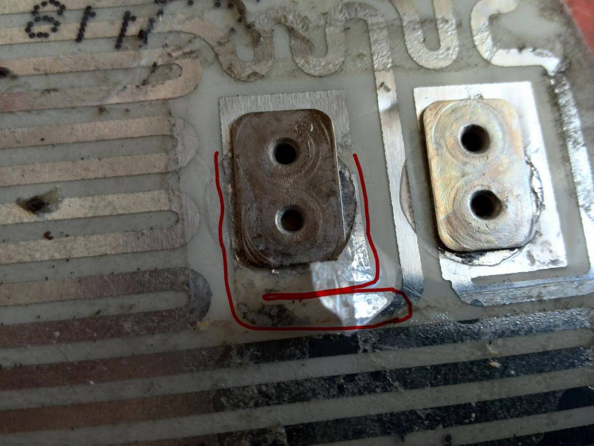

Сгнила дорожка обогрева.

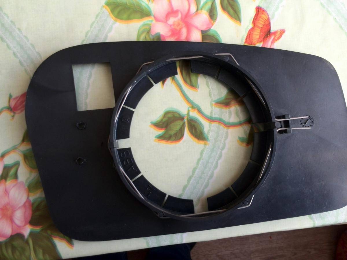

Выворачиваем зеркал в верх до конца, тонкой отверткой скидываем металлическую скобу, отключаем подогрев и зеркала в руках.
Что бы отклеить стекляшку, брал кастрюлю небольшую наливал воды и подогревал до кипения. Аккуратно тоненькой отверточкой поддевал стекляшку вставлял спичку чтоб было в натяг, немного отклеилась и обратно ложил в воду, так как остывает и не хочет отклеится, так несколько рас . Так же проделываем и с обогревом.

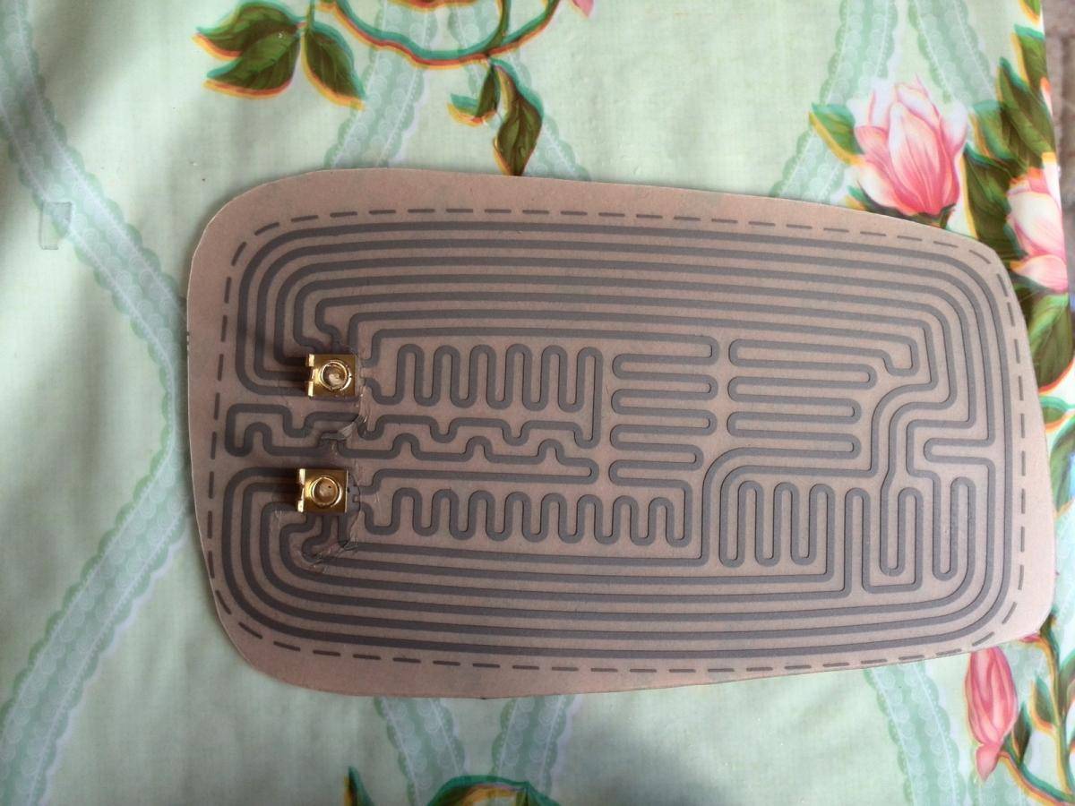

Заранее съездил на рынок купил обогрев за 10$ .

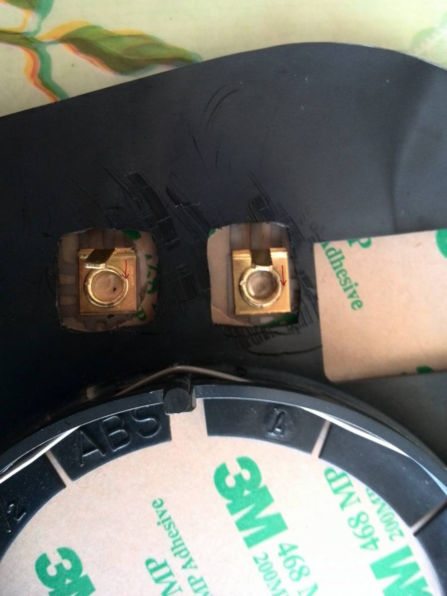

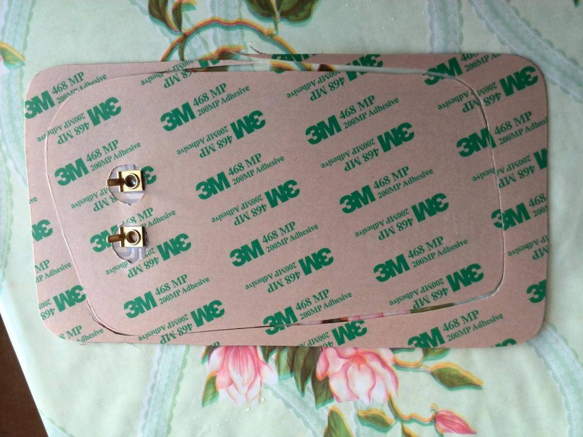

Обрезаем по зеркалу обогрев, высверливаем отверстия в пластмаске, примеряем, обезжириваем пластмаску и саму стекляшку (я брал бензин), снимаем пленочку защитную со стороны обогрева, приклеиваем к пластмаске, потом снимаем втотую сторону и приклеиваем стекляшку.
Незабываем подогнуть контакты во внутрь.
Выкладоваю  фотки .
Новое стоит 24 уе. Но оно белое, я хотел оставить синенькое.))
P.S Внимание надо точно приклеить стекляшку, а то сдвинуть очень трудно, у меня не попало на 2 мм, пришлось феном греть и поправлять, промучился мин 20 где-то, что  наместо встала.

а как обратно стекло ставил?купил такие же подогревы и не могу снять стекло.
Обратно : подключил обогрев  и нажатием на стекло зашелкнул.
вот так снял зеркала, Выше есть фото в разборе, чтоб понять, как скоба стоит и куда что сдвигать, чтоб её отшелкнуть.
post-36715-0-86098300-1414775415_thumb.j
Изменено пользователем Murder25790
попробую,спасибо.при сборке поставили пружинку и защелкнули?или сразу стекло и потом через дырку отверткой защеклкнули?просто был 605 пыж,так там такие же подогревы ставил.там было легко,заднюю крышку снял на зеркале и вся начинка видна.точно такое же устройство как и в 806 только корпус целиковый
Сразу защелкнул
