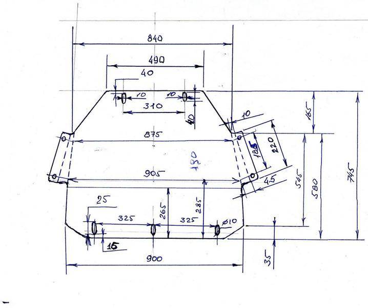

sashex Опубликовано 30 августа, 2011 Жалоба Поделиться Опубликовано 30 августа, 2011 Поиск не дал ничего. Интерисует подойдет ли защита движка от 406 к 307 sw??? И может мог кто дать точные размеры на 307 или перечертить? Ссылка на комментарий Поделиться на другие сайты Поделиться
ТотСамыйПарень Опубликовано 30 августа, 2011 Жалоба Поделиться Опубликовано 30 августа, 2011 Нет. Не подойдет. Спроси у Дайвера, у него вроде выход на изготовление был. Мот и размеры \ чертежи есть. Ссылка на комментарий Поделиться на другие сайты Поделиться
sashex Опубликовано 30 августа, 2011 Автор Жалоба Поделиться Опубликовано 30 августа, 2011 Да, про Леху я не забыл. Надо спросить. Мот черчежик у кого есть? Ссылка на комментарий Поделиться на другие сайты Поделиться

sashex Опубликовано 30 августа, 2011 Автор Жалоба Поделиться Опубликовано 30 августа, 2011 Сам конечно. С толстой оцинковки,хватает на долго,да и на холявку... Ссылка на комментарий Поделиться на другие сайты Поделиться
major19 Опубликовано 1 сентября, 2011 Жалоба Поделиться Опубликовано 1 сентября, 2011 (изменено) Да, про Леху я не забыл. Надо спросить. Мот черчежик у кого есть? Делал себе года полтора назад из нержавейки... поищу и приклею сюда. Изменено 2 сентября, 2011 пользователем major19 Ссылка на комментарий Поделиться на другие сайты Поделиться
Diesmachine Опубликовано 1 сентября, 2011 Жалоба Поделиться Опубликовано 1 сентября, 2011 (изменено) major19 красава! отпуск займусь делом хотть! СПАСИБО! Изменено 2 сентября, 2011 пользователем Diesmachine Ссылка на комментарий Поделиться на другие сайты Поделиться
sashex Опубликовано 2 сентября, 2011 Автор Жалоба Поделиться Опубликовано 2 сентября, 2011 Спасиб. Мот что и попробую... Ссылка на комментарий Поделиться на другие сайты Поделиться
sashex Опубликовано 7 сентября, 2011 Автор Жалоба Поделиться Опубликовано 7 сентября, 2011 Вчера наконц то, удалось перечертить оригинальную защиту. Как только, так сразу же выкину фотку с размером. Ссылка на комментарий Поделиться на другие сайты Поделиться

sashex Опубликовано 28 сентября, 2011 Автор Жалоба Поделиться Опубликовано 28 сентября, 2011 Могу дать срисовать с макета. В л.с или звони. Пока возможности нету к компу подойти. п.с Лажу в нет с мобилки. Ссылка на комментарий Поделиться на другие сайты Поделиться
Thorn Опубликовано 28 сентября, 2011 Жалоба Поделиться Опубликовано 28 сентября, 2011 Из оцинковки... даже незнаю что и сказать. Неужели неславливал на дорогах, особенно на грунтовых каменьев или зимой наледи? ПО мне так если защита то не менее 1-1,5 мм сталюки незлой. Второй год юзаю простой формы гнутый лист и на него снизу жалко смотреть, есть замятия и задиры что пипец. Хотя на своременных авто защиты или нету и ли пластиковая.http://sep32.ru/photo/picture.php?/552/category/7http://sep32.ru/photo/picture.php?/1065/category/7http://sep32.ru/photo/picture.php?/1066/category/7 Ссылка на комментарий Поделиться на другие сайты Поделиться
ganko Опубликовано 29 сентября, 2011 Жалоба Поделиться Опубликовано 29 сентября, 2011 Да, про Леху я не забыл. Надо спросить. Мот черчежик у кого есть? Делал себе года полтора назад из нержавейки... поищу и приклею сюда. а этот же чертеж подойдет к 307? или он конкретно к 307sw? спасиб Ссылка на комментарий Поделиться на другие сайты Поделиться

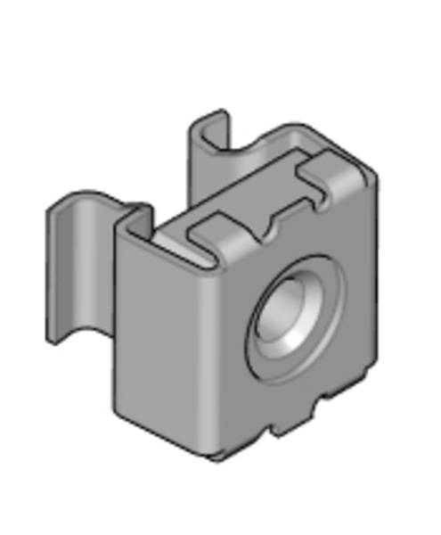

KOMAHDAHTE Опубликовано 15 ноября, 2011 Жалоба Поделиться Опубликовано 15 ноября, 2011 (изменено) По посту №5 вырезал себе защиту. Пр примерке оказалось, что надо ещё подгонять. Фото после подгонки вложу позже. Подогнав по месту встал вопрос, чем крепить защиту к кузову. Путь лежал на Некрасова в точку с разными там пистами, заглушками и всякой дребеденью. Так вот, озвучив продавцу проблему, он сразу же мне предложил заводское крепление, состоящее из гнезда (вставляется в квадратное отверстие) - надо было мне 4 шт. т.к. не все были на месте и самого штыря, под это гнездо (необходим было 9 штук). Стоимость гнезда - 9.000 и штыря 15.000 рублей. Посчитав в уме, что какая-то гнутая маленькая жестянка не может стоить больше доллара а расплюснутый на конце винт больше 1 евро продавец был послан на х..й. Тогда я поехал на СифТранс. Эти детали были у них в наличии по стоимости ... ВНИМАНИЕ!!! 2600 и 3800 рублей соответственно. за всё чуть менее 50.000 рублей. Там кстати акция до конца ноября 15% скидки на запчасти. Вкорячив всё это в пыжа, я сейчас езжу с защитой. Фото позже.Кстати, если кто хочет упростить конструкцию, или не подгонять её по размерам, то по 5-му посту можно смело обрезать уши по бокам (по пунктирной линии). Тогда можно и металл потолще взять, а то с той-же сталью 1,5 мм зае..ёшся гнуть эти уши, чтобы закрепиться к пластиковой защите арок Изменено 15 ноября, 2011 пользователем KOMAHDAHTE Ссылка на комментарий Поделиться на другие сайты Поделиться

BLASE Опубликовано 15 ноября, 2011 Жалоба Поделиться Опубликовано 15 ноября, 2011 гнутая маленькая жестянка не может стоить больше доллара а расплюснутый на конце винт больше 1 евроВыкинь нах этот фуфел. На Сифтрансе должна быть замена этой фигне под нормальные болты. У меня с пластиком каким то чудом эти новые крепления продержались полгода. Потом где то цепанул защиту и посыпались опять эти крепления. Ссылка на комментарий Поделиться на другие сайты Поделиться
rkv1980 Опубликовано 17 ноября, 2011 Жалоба Поделиться Опубликовано 17 ноября, 2011 Вот сделал себе как в посте 6 только без ушей, правда еще не закреплял, нужно что то придумывать с крепежом к балке там где отверстия квадратные 10 на 10 примерно. Может кто чего посоветует На Сифтрансе должна быть замена этой фигне под нормальные болты Ты имееш ввиду такой Ссылка на комментарий Поделиться на другие сайты Поделиться

BLASE Опубликовано 17 ноября, 2011 Жалоба Поделиться Опубликовано 17 ноября, 2011 Ты имееш ввиду такойДа. Это задние крепления. Только я не ставил их - пытался его вставить в гнездо и сломал. Я ваще не понял как его туда можно впихнуть Оставшийся сдал обратно и взял квадратные гайки как спереди. Ссылка на комментарий Поделиться на другие сайты Поделиться
rkv1980 Опубликовано 18 ноября, 2011 Жалоба Поделиться Опубликовано 18 ноября, 2011 Такие? А как их вставить в отверстие балки, как зафиксировать от прокручивания? Ссылка на комментарий Поделиться на другие сайты Поделиться
BLASE Опубликовано 18 ноября, 2011 Жалоба Поделиться Опубликовано 18 ноября, 2011 Ога, они самые. Вставляются усиками к днищу, чуть сжать что бы влезла в квадратное гнездо. Вобщем все просто с ними, на месте разберешься. Они квадратные и дырки под них тоже квадратные - чему там прокручиваться? На подкрылки цепляются железки типа клипс с дырками под болты (подрезал чутка подкрылок, что бы сквозное отверстие для болта было). Болты на сифтрансе не брал, т.к. они стоили тогда в районе 3000 тыщ за штуку. Купил обычные в жигулевском магазине по 500 рублей и шайбы подложил, что бы площадь прижима больше была (пластик что бы не пережать). Кстати, там же видел похожие квадратные ништяки от волги, только они стоили дороже в два раза чем на сифе Так что бери их. ИМХО гораздо надежнее чем это изначальное фуфло, особенно для металлической защиты. Можешь попробовать вставить крепления как на первой фотке - авось получится. Тогда удобнее будет вешать защиту после снятия - сразу в отверстия попадаешь и наживляешь гайки, а то с болтами менее удобно. Ссылка на комментарий Поделиться на другие сайты Поделиться
Евгеник Опубликовано 18 ноября, 2011 Жалоба Поделиться Опубликовано 18 ноября, 2011 ...Болты на сифтрансе не брал, т.к. они стоили тогда в районе 3000 тыщ за штуку. Купил обычные в жигулевском магазине по 500 рублей...Ты эти жигулевские болты ещё вспомнишь после зимы (если защиту снять надо будет). У меня один такой был (потерялся родной), так он так укорел за 1 зиму, что провернул гайку квадратную в квадратном гнезде. При этом родные болты 10-летней давности не имеют даже намека на коррозию. Ссылка на комментарий Поделиться на другие сайты Поделиться
