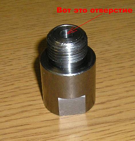

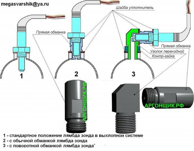

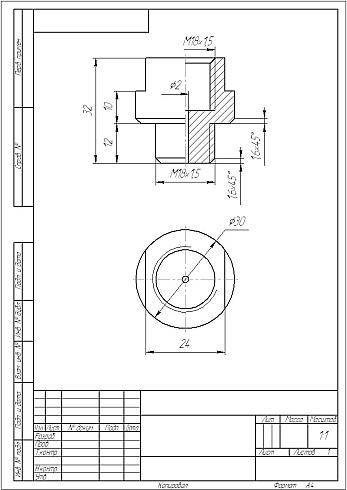

Toretto Опубликовано 13 августа, 2009 Жалоба Поделиться Опубликовано 13 августа, 2009 Может кто уже вырезал катализаторы с 3.0 мотора? На диагностике показало старение катализаторов,поэтому вопрос-если вырезать каты,как себя будут вести лямбда зонды? Нужно ли ставить обманки?Польские каты г.но,поэтому ставить нет смысла..про оригиналы молчу))у меня обе лямды стоят до катализатора...и все пучком.вторую лямду надо вкрутить в спец болт и весь секрет.можно поставить унисерсальный кат...тысяч на 80 хватает. Старение катов...почти у всех....они столько не выходят...но это ж не пацацея бежатьи менять их. Ссылка на комментарий Поделиться на другие сайты Поделиться

sportsmen Опубликовано 13 августа, 2009 Жалоба Поделиться Опубликовано 13 августа, 2009 Может кто уже вырезал катализаторы с 3.0 мотора? На диагностике показало старение катализаторов,поэтому вопрос-если вырезать каты,как себя будут вести лямбда зонды? Нужно ли ставить обманки?Польские каты г.но,поэтому ставить нет смысла..про оригиналы молчу)) У меня тоже старение ката. Так что пробивал эту тему. У тебя одна лямбда до а вторая после ката, и если его тупо вырезать то показания лямбд будут неправильные. Дядя Илья у Mакsiмм 2.2 и там где ему делали за 3.0 не хотят браться. Только не знаю почему? Работник авторизированого центра vw(мой знакомый) об универсальных катах отзывался очень плохо. Типа его хватит ненадолго. Говорит они етим раньше занимались,а теперь перестали. А какие симтомы у тебя? Ссылка на комментарий Поделиться на другие сайты Поделиться

Zholtykot Опубликовано 26 октября, 2009 Жалоба Поделиться Опубликовано 26 октября, 2009 Парни! У меня точно такая же ошибка висит как у Butussа : "Заканчивается ресурс катализатора" - "антипольюшн фаулт" комп расшифровал таким образом. Польские Кат-ры ходят тыщ по 100км. Может стоит попробовать поставить универсальный (мне говорили про какие-то итальянские, а не польские). В этом случае возни будет больше- приторочить этот универсалный к остаткам своего. И.Ю. подскажи, где про обманки расписано, найти не могу. хочется почитать, но что то мне подсказывает, что обманки могут гемор подкинуть (дело, видать, для кулибиных ещё необкатанное). Ссылка на комментарий Поделиться на другие сайты Поделиться
