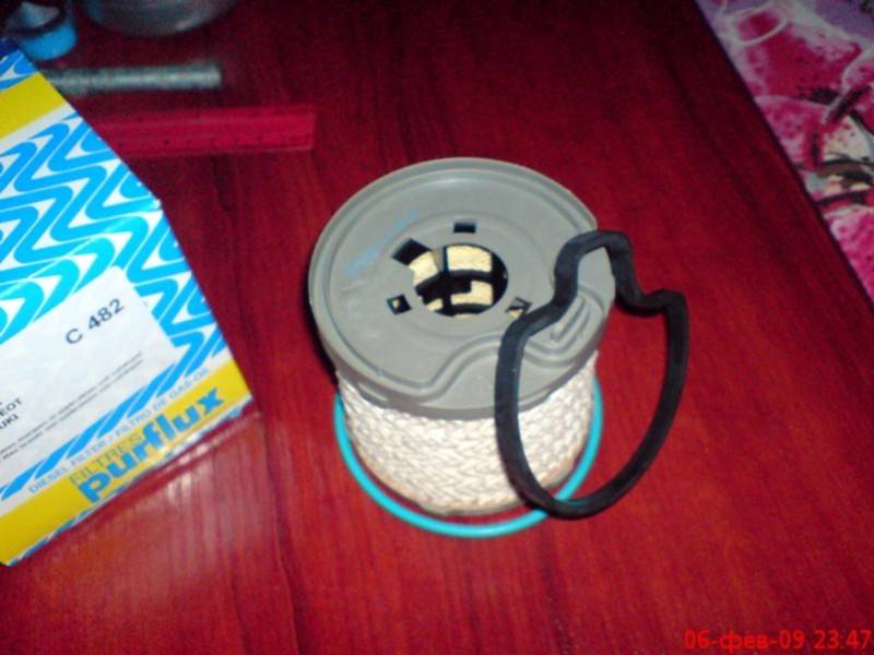

BRAT Опубликовано 5 февраля, 2009 Автор Жалоба Поделиться Опубликовано 5 февраля, 2009 Нижняя резинка фильтра вставлена в паз сменного элемента и её многие даже не замечают, между тем надо убедиться что она на месте. Евгеник, выходит что ента резинка будет стоять на вновь купленном фильтроне, или же она отдельно стоит где-то внизу емкости куда ставим фильтрон Ссылка на комментарий Поделиться на другие сайты Поделиться

Евгеник Опубликовано 6 февраля, 2009 Жалоба Поделиться Опубликовано 6 февраля, 2009 Евгеник, выходит что ента резинка будет стоять на вновь купленном фильтроне, или же она отдельно стоит где-то внизу емкости куда ставим фильтронДа, она должна стоять на фильтре (у мну на Хенгсте и Пурфлюксе стояла), но я могу только догадываться где и какой фильтр ты покупал...По поводу сетки на регуляторе: её не было только на HDI первых лет выпуска, потом немцы поняли свою ошибку, и примерно с 00 года бош начал делать регуляторы с сеткой. По поводу попадания грязи в регулятор даже с нормальным фильтром: элементарно грязь попадает при "колхозной" замене фильтра без соблюдения стерильности процесса (например при протирании внутренней части корпуса обычной ветошью). В серисбоксе запрещено даже продувать сжатым воздухом коорпус после промывки. Я конечно не сторонник таких крайностей, но задуматься стоит... Кстати проблемму "колхозной" замены фильтрующего элемента полностью решает дополнительный фильтр, как это делают на КР-сервисе в Степянке. Ссылка на комментарий Поделиться на другие сайты Поделиться

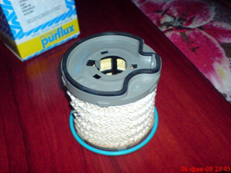

imrm Опубликовано 6 февраля, 2009 Жалоба Поделиться Опубликовано 6 февраля, 2009 для наглядного примера: с резинкой и без. Ссылка на комментарий Поделиться на другие сайты Поделиться
