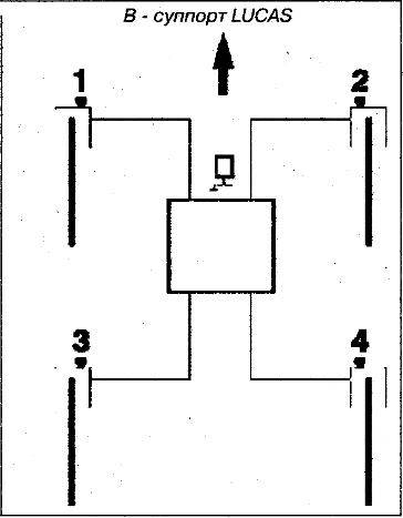

а спецоборудование это закрытый резервуар с тормозухой, в котором создается избыточное давление? и шланг подключается сразу к блоку АБС?
Что мешает подсоеденить обычный насос ручной которым колеса качают к бачку с тормозухой, в него тормозухи налить и прокачивать? Это для машины без есп.
Систему без ЕСП можно без проблем прокачать обычным способом. А вот с ЕСП нужно постараться. Жидкость под давлением нужно подать со стороны суппортов.
Не нужно ничего подавать со стороны суппортов. Нужно только прокачать насос есп через рр2000, а дальше ногой достаточно. И только в случае неадекватной работы системы или грязной тормозухи- давление +комп процедура. Гидроблоки половинил, знаю о чем говорю.А в рестайлах и того проще, ибо все в одном блоке.
