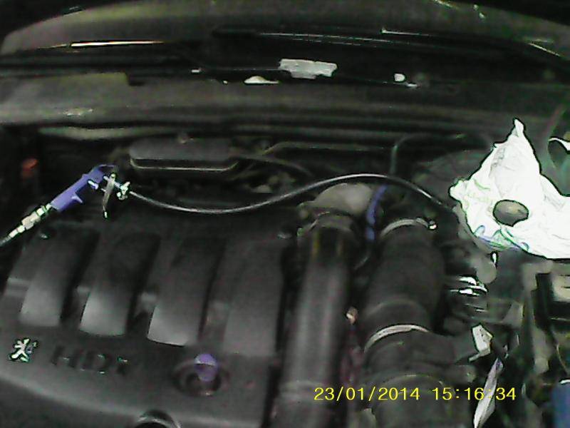

aleksei607a Опубликовано 23 января, 2014 Жалоба Поделиться Опубликовано 23 января, 2014 Привет соклубники.Ну наконец то решил проблему с тормозами. Все оказалось элементарно просто и решилось заменой тормозухи.У меня машинка хоть и без есп но прокачивали с помощью компрессора.Жидкости для для полной прокачки системы нужно 3 бутылки по 450 грамм дот4. Пришлось немного модернизировать бачок тормозной жидкости.что бы подключить компрессор. Все работу нужно делать вдвоем один давление регулирует с помощью продувочного пистолета и по необходимости подлевает жидкость а второй следит за процессом слива жидкости.С передних колес текла нормальная жидкость а вот с задних особенно с правого текла жидкость на перемешку с ржавчиной и каплями воды практически тоже и левое. Результат превзошел ожидания на гололеде раньше абс не давало нормально остановится а сейчас тормозной путь сократился раза в два ч то очень радует.Если кому интересно есть фото этой всей приблуды могу выложить. Ссылка на комментарий Поделиться на другие сайты Поделиться

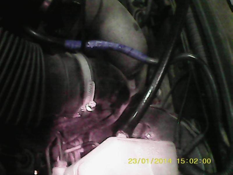

aleksei607a Опубликовано 24 января, 2014 Жалоба Поделиться Опубликовано 24 января, 2014 href="https://peugeot-club.by/uploads/monthly_01_2014/post-27695-0-58844900-1390586180.jpg"> Ну давай фото Ну давай фото у нас на бачке есть отвод чтобы одевать шланг но с завода он заглушен обрезаем его кончик и одеваем шланг вот так на второй конец одеваем продувочный пистолет откручиваем крышку бачка и подкладываем пакет.в пробке стоит обратный клапан и что бы воздух не уходил через крышку пакетом герметизируем ее получается вот так и качаем предварительно установив на выходе из компрессора давление в 1.8 барелей чтобы не порвать тормозную систему на полную прокачку ушло где то минут 30 не знаю будет вам видно на фотках не умею пока редактировать их.да чуть не забыл в конце обрезаем шланг сантиметров 6 и глушим вторую сторону болтом на 8 одеваем хомут и заглушка готова на ваш бачек одеваем и все Ссылка на комментарий Поделиться на другие сайты Поделиться
Leonevich Опубликовано 24 января, 2014 Жалоба Поделиться Опубликовано 24 января, 2014 И я бы замутил себе замену тормозухи. Не нравится мне работа задних тормозов.И я бы замутил себе замену тормозухи. Не нравится мне работа задних тормозов.Если есть РР 2000, 3 л тормозухи и вторая пара рук- то все простоОтправлено с моего XT910 через TapatalkЭто и есть прокачка насосом абс, главное уровень не упустить, как я первый раз сделалОтправлено с моего XT910 через TapatalkЧто делаю не так? Сегодня пробовал прокачать. В РР2000 просит открутить прокачку на правом заднем колесе, откручиваю, нажимаю ок. Слышно как работает насос abs и щелкает клапан, но жидкость никуда не идет и так на остальных колесах.((( Ссылка на комментарий Поделиться на другие сайты Поделиться
ясныйПерец Опубликовано 24 января, 2014 Жалоба Поделиться Опубликовано 24 января, 2014 Проблема с подключением компрессора решается проще: покупается крышка для бочка с тормозухой, в ней сверлится отверстие и вставляется "сосок" с ниппелем от колеса, дальше к "соску" подключается пистолет для подкачки шин. Нужное давление выставляется на компрессоре. Ссылка на комментарий Поделиться на другие сайты Поделиться

aleksei607a Опубликовано 26 января, 2014 Жалоба Поделиться Опубликовано 26 января, 2014 Проблема с подключением компрессора решается проще: покупается крышка для бочка с тормозухой, в ней сверлится отверстие и вставляется "сосок" с ниппелем от колеса, дальше к "соску" подключается пистолет для подкачки шин. Нужное давление выставляется на компрессоре.согласен полностью но есть одно но у нас в Кричеве проблема с крышками на 607 да и в Могилеве тоже а заказывать а потом ждать неизвестно сколько а делать то надо было край Ссылка на комментарий Поделиться на другие сайты Поделиться
